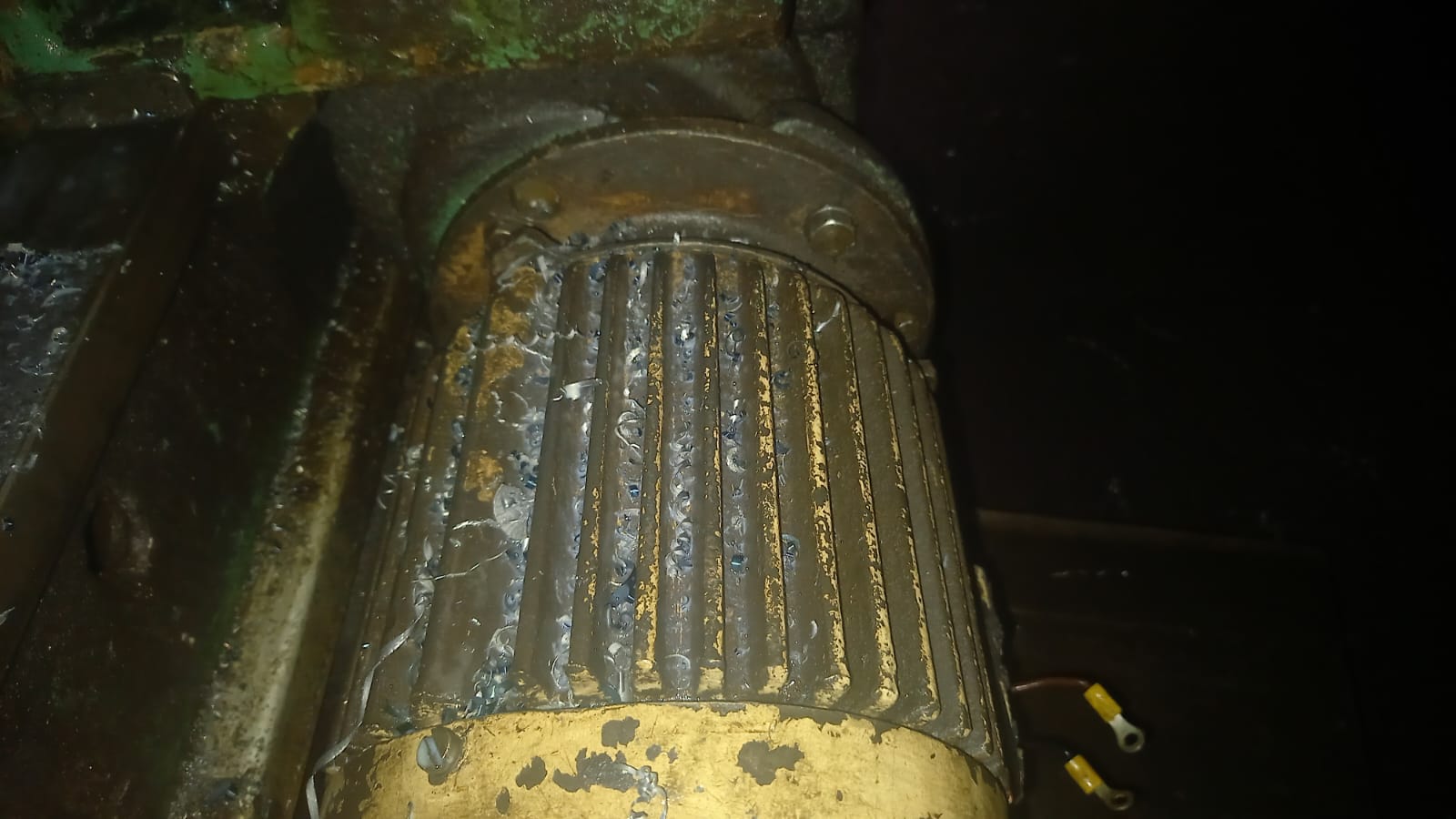

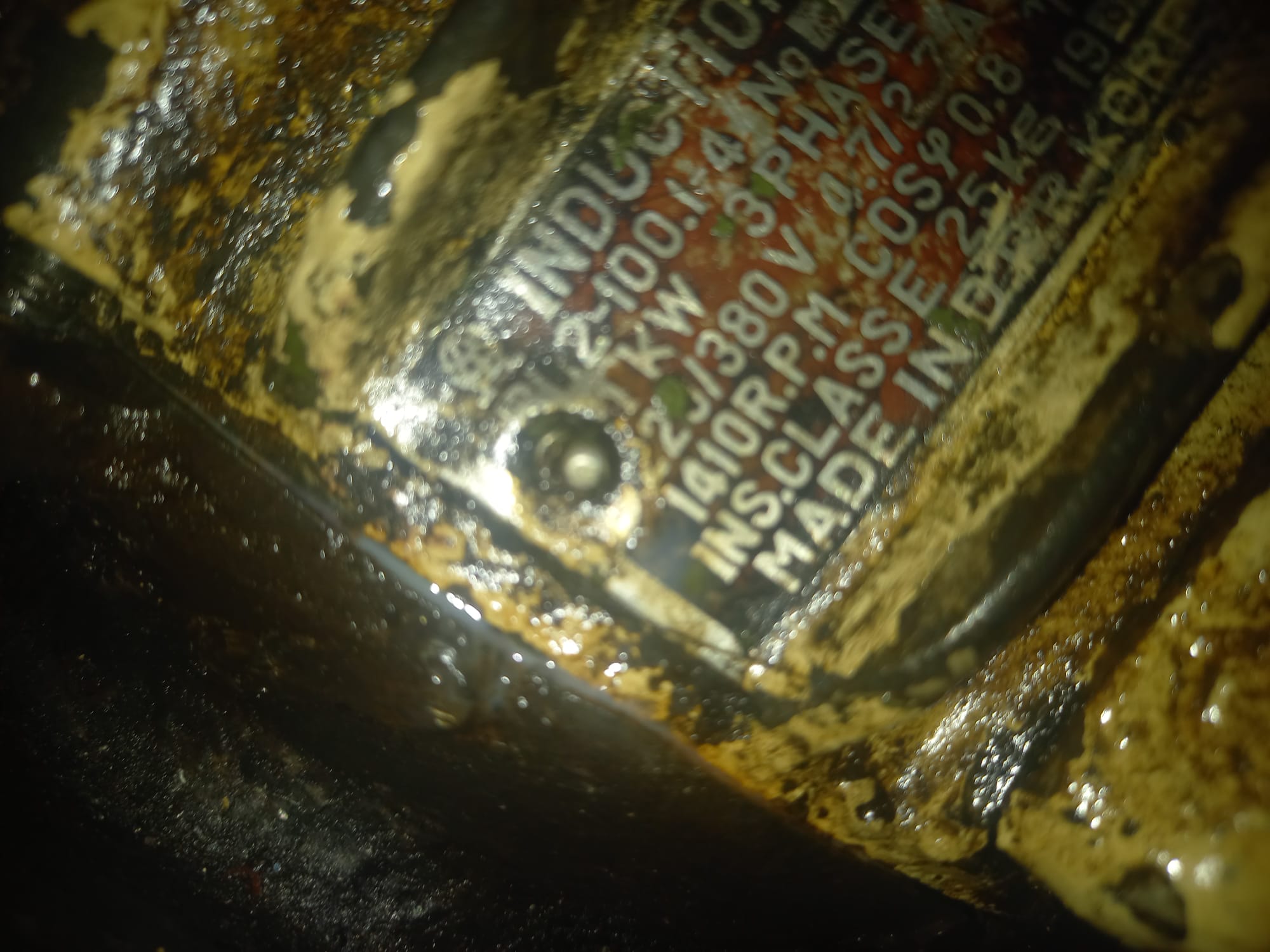

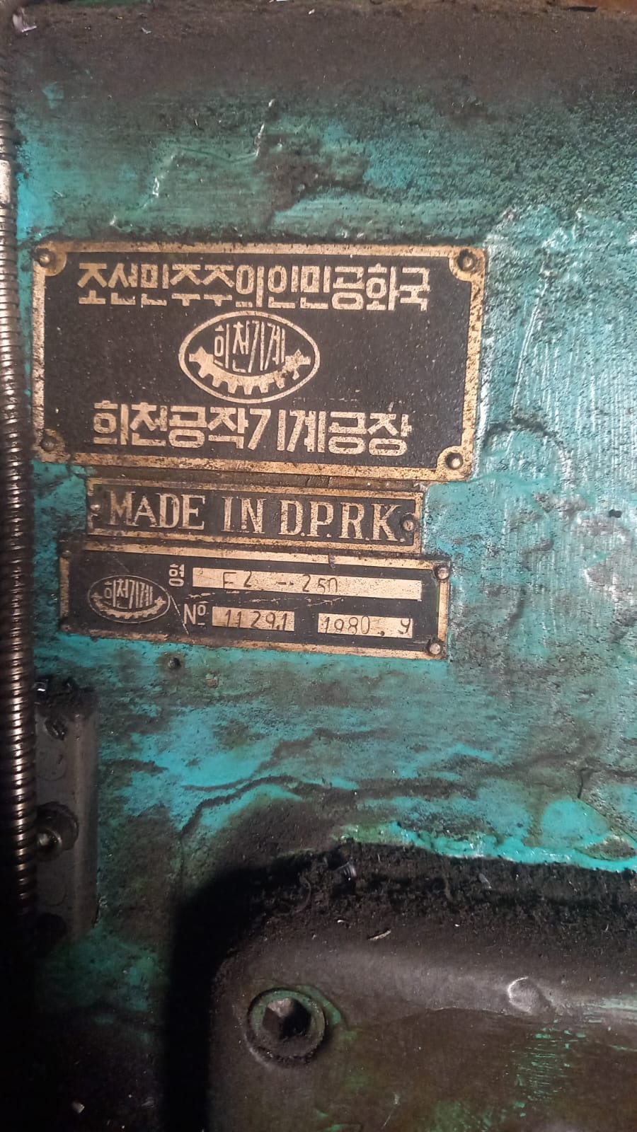

odešel mi motor posuvu na frezce F2-250 (korejka), neví někdo kdo ho sehnat, nebo neprodává ho nekdo? Previnout údajně nepujde(nicméně to si ještě ověřuji, podle mě je to klasický asynchronní motor).
Díky moc, Milan

taky myslím že to bude normální asynchroňák
ty jsou docela normalizovaný
vydej ho, oměř přírubu a hřídel a pohledej na webu novej

jojo je tam normální přírubovej ,1,5Kw ,1400/ot. jestli si to dobře pamatuju
