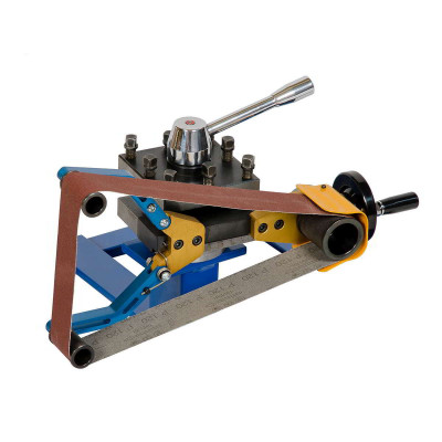

Dobré odpoledne pánové,
při pročítání fóra jsem narazil i na odkaz na BOZP, kde mě (mimo jiné) zaujala i zmínka o tom, že je možné použít jednoduchý držák do nožové hlavy pro přesné a bezpečné smirkování. Na soustruhu (číňan 500 řady) smirkuji hodně (nebijte mě) a to i přechody mezi různými materiály (dřevo-kov-plast), tedy smirek musí být na pevné podložce. A ať dělám, co dělám, tak nejsem schopý vymyslet, jak by takový držák měl vypadat a fungovat - nutná je možnost rychlé výměny smirků, jednak kvůli zanášení a druhak kvůli změně zrnitosti (180-2000). Google rovněž nebyl úspěšný. Věřím, že tady bych uspět mohl.

jakkoliv třeba dáš dva kvadráty například staré držáky nožů na sebe, mezi to sevřeš smyčku šmirglu, upneš to do nožovky a smyčkou najedeš na obrobek. Příčným suportem napneš a podélným jezdíš. no a když si uděláš nějaké rychloupínání přez excentr tak i výmena šmirglu bude rychlá

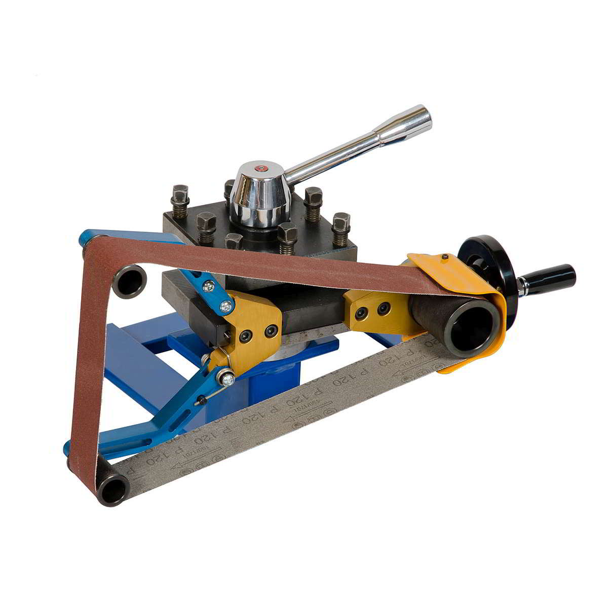

JHB> Muze vypadat napriklad takhle:
https://www.ferndalesafety.com/shop/lat ... ttachment/
Jako zaklad pro samodomo reseni se da pouzit i predepnuty nastavec na brusne pasy pro flexu, ktery se prodava pro brouseni trubek.
https://www.aliexpress.com/item/3305712 ... 1802BqtPDF

Ten prípravok vyzerá výborne, pekne je tam vyriešený problém s opotrebovaním pásu iba na jednom mieste. Ak sa niekto nudí tak to môže byť pekný projekt, ja ostanem pri tradičnom spôsobe.

Řešení na obrázku se mi líbí. Tam bych potřeboval dodělat už jen opěrku za smirek, jako je na některých pásovkách. Kdyby to stálo 10x méně, tak bych to i zvážil. :-) Co na tom stojí 40000 Kč opravdu nechápu. Ten "polotovar" z Ali je moc velký, s tím bych se vůbec nevešel. Každopádně to ukládám k nápadům pro možnou budoucí realizaci. Jen už to moc nesplňuje to jednoduchý z mého prvního odkazu. :)
