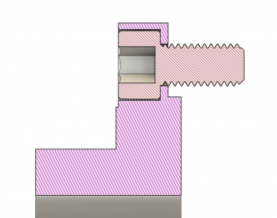

Litina, tloušťka stěny 9.5mm, M8 šroub, příruba k univerzálce

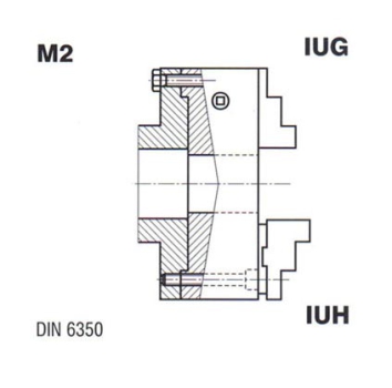

jsou na to nějaká pravidla, tabulky, vzorečky? Toto je evidentně moc, ale kolik moc není, jak to určit? Nebo by se to nemělo zapouštět vůbec (toto vypadá jako podobně dimenzovaná příruba a je tam naznačen nezapuštěný šroub s šestihrannou hlavou):
Nemusím to za každou cenu zapustit, jen by se mi to líbilo (plus tam plánuji stahovací kroužek, tak aby to nekolidovalo) a i by mne zajímalo, jak se věci mají.
Dík, T.

nechal bych tam tak cca stejnou tloušťku dna jako je průměr šroubu
pocitově, jestli je na to nějaké pravidlo tak ho neznám

Ahoj, díky všem za vstupy. A také omluva, když si to teď po sobě čtu, vidím, že jsem se nezeptal příliš srozumitelně - zajímalo mne, zda (resp. jaká) jsou pravidla pro to, kolik pod tím šroubem musí zůstat masa (testone to z toho nějak dokázal vyčíst), nikoliv kolik by mělo ideálně zůstat koukat.

Tady nikdy nejdu pod sílu matice, která je pro daný šroub, pokud můžu, pak už to je holt na tobě.

Thomeeque> Norem na geometrii sroubu s valcovou hlavou, potazmo i jejich zapusteni je rada, napr ISO 4762, DIN912, ... Ty se ale tykaji jen doporucenych prumeru pro hlavu a drik a hloubky zapusteni pro hlavu. Tlouska zbyvajici steny pod sroubem je vzdy aplikacne specificka - zalezi jaka napjatost tam vznikne a to je funkci jak geometrie tak zatizeni... Takze dle usudku (vypocet, cit) konstruktera. Pro upinaci srouby priruby sklicidla jsem nikdy nezapoustel.

Dawe píše: ↑21. 10. 2022, 12:48 Tlouska zbyvajici steny pod sroubem je vzdy aplikacne specificka - zalezi jaka napjatost tam vznikne a to je funkci jak geometrie tak zatizeni... Takze dle usudku (vypocet, cit) konstruktera. Pro upinaci srouby priruby sklicidla jsem nikdy nezapoustel.
Jasně, to dává smysl. Kdyby náhodou někdo měl ukázku takového výpočtu, rád se podívám.

trochu selský logiky
šroub se při utažení trochu natáhne
běžně v mezích Hookova zákona, v autech se čím dál častěji předepisuje utažení na moment + o úhel a po povolení zahodit, vyměnit
tam se jde předpokládám až za mez kluzu
jestliže nechci, aby se mi podobně zbortila i dosedací plocha pod šroubem - a že to jde snadno - musím mít to co je pod šroubem násobně masivnější
a tomu mi tak nějak odpovídá tloušťka stěny +- rovná nebo cca tak max. o čtvrtinu menší než je průměr šroubu

No mě celkem fascinuje CO na tý přírubě jako chceš počítat.
Protože v prvé řadě (když už ten šroub máš potřebu obrázkovat v řezu) tak by to mělo mít smysluplné rozměry a ne to, co tam máš.
Normální šroub M8 totiž vypadá cca takto (sem to říznul a ojel na narychlo na magnetce - aby zase nevznikly předpokládatelné hobby řeči na téma "a víš jistě jak vypadá šroub"?)
No až si nakreslíš ten šroub tak jak má vypadat, tak i selskou logikou by mělo být jasné, že jaksi ta hlava má nějaké rozměry (stěnu pod šestihranem) , protože to asi má nějaký smysl.
No a protože i ten sebeblbější 5D šroub (měly by tam být ale lepší šrouby - třeba 8D) má 3x lepší matroš než je ta kontilitina, tak ta stěna by asi měla být taky v nějaké mírné pevnostní (tj. i rozměrové) logice s tou hlavou šroubu, že....
Takže si to nakresli 2x silnější (stěnu) než je ten šroub no a pak pochopíš, proč to obvykle není zapuštěný a proč to normální strojař to nebude počítat a sekne to tam (tu stěnu) klidně od oka.
Pro představu - originál blank příruba na 102 (vnější průměr 102mm) je tlustá 12mm, nic zapuštěnýho tam překvapivě není a šrouby jsou obyčejný šestihranný, ale pevnostní - žádný imbusy.
