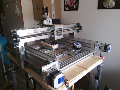

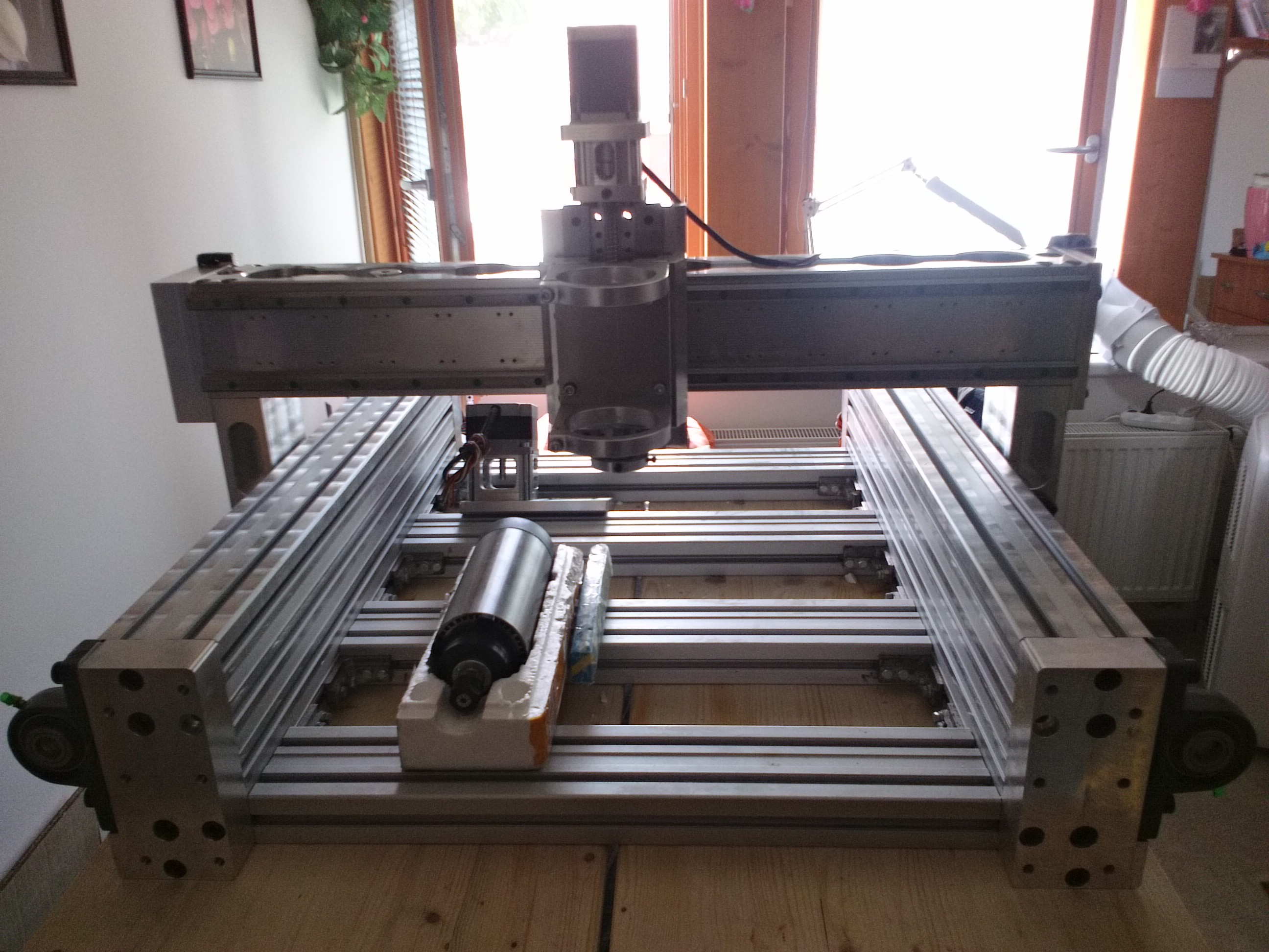

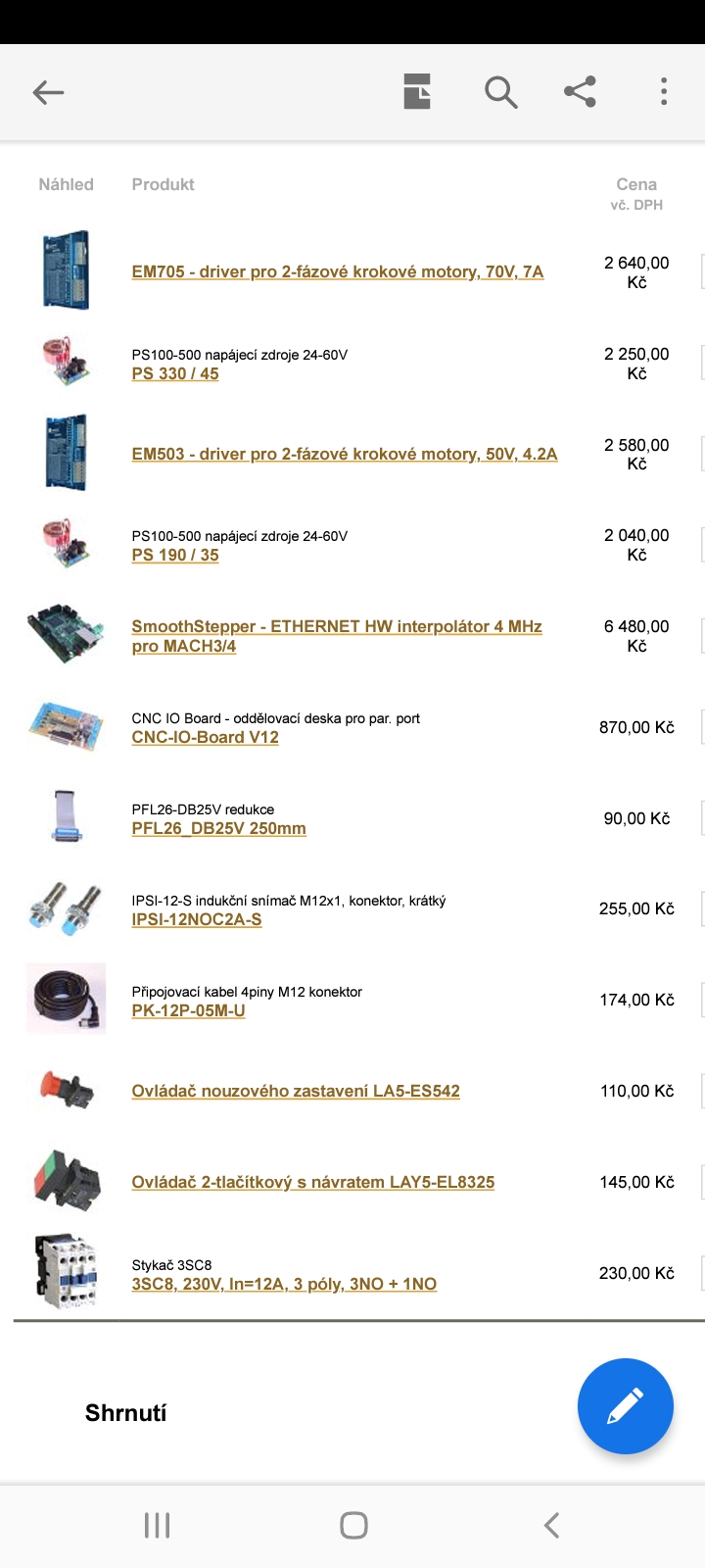

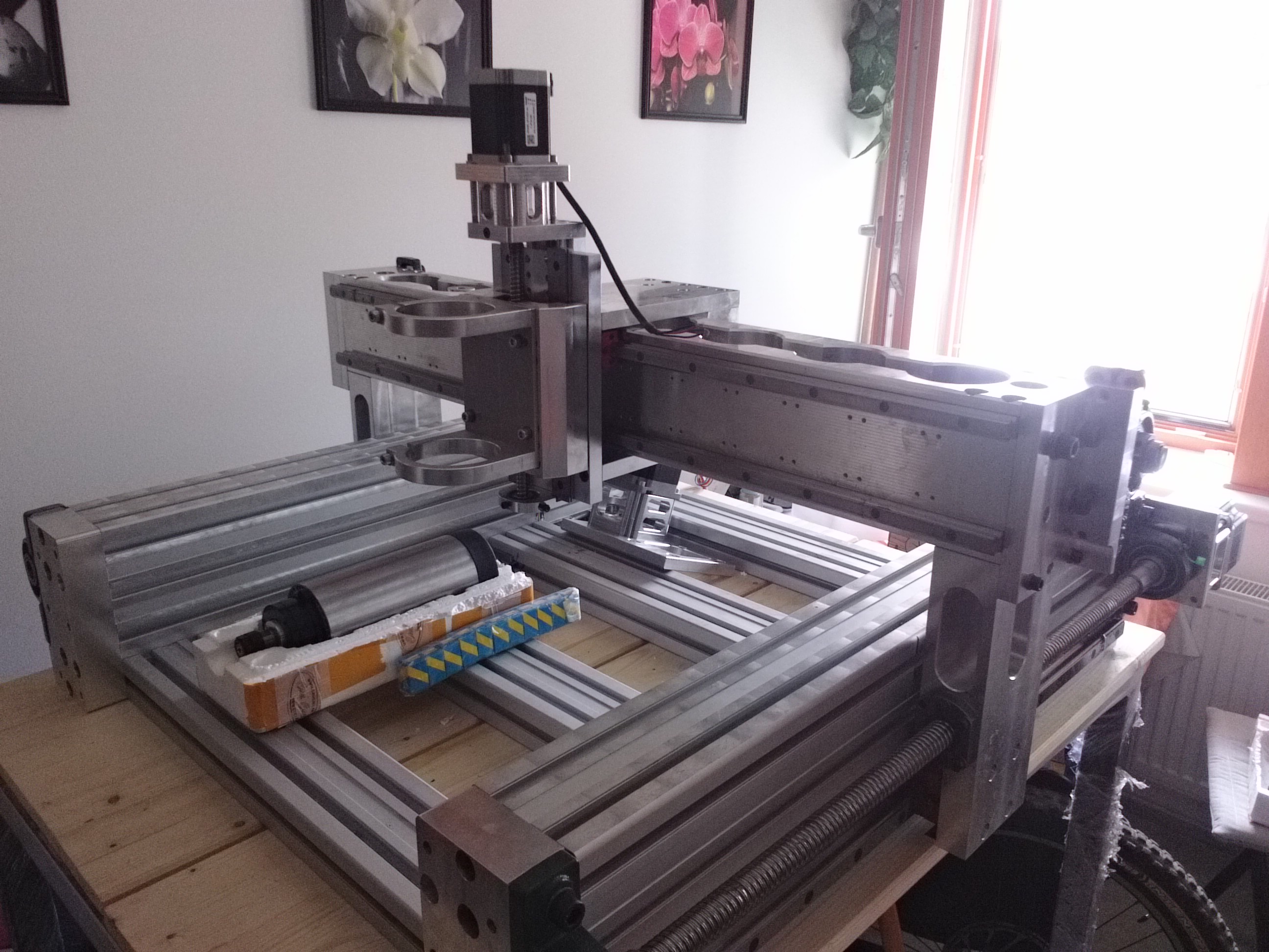

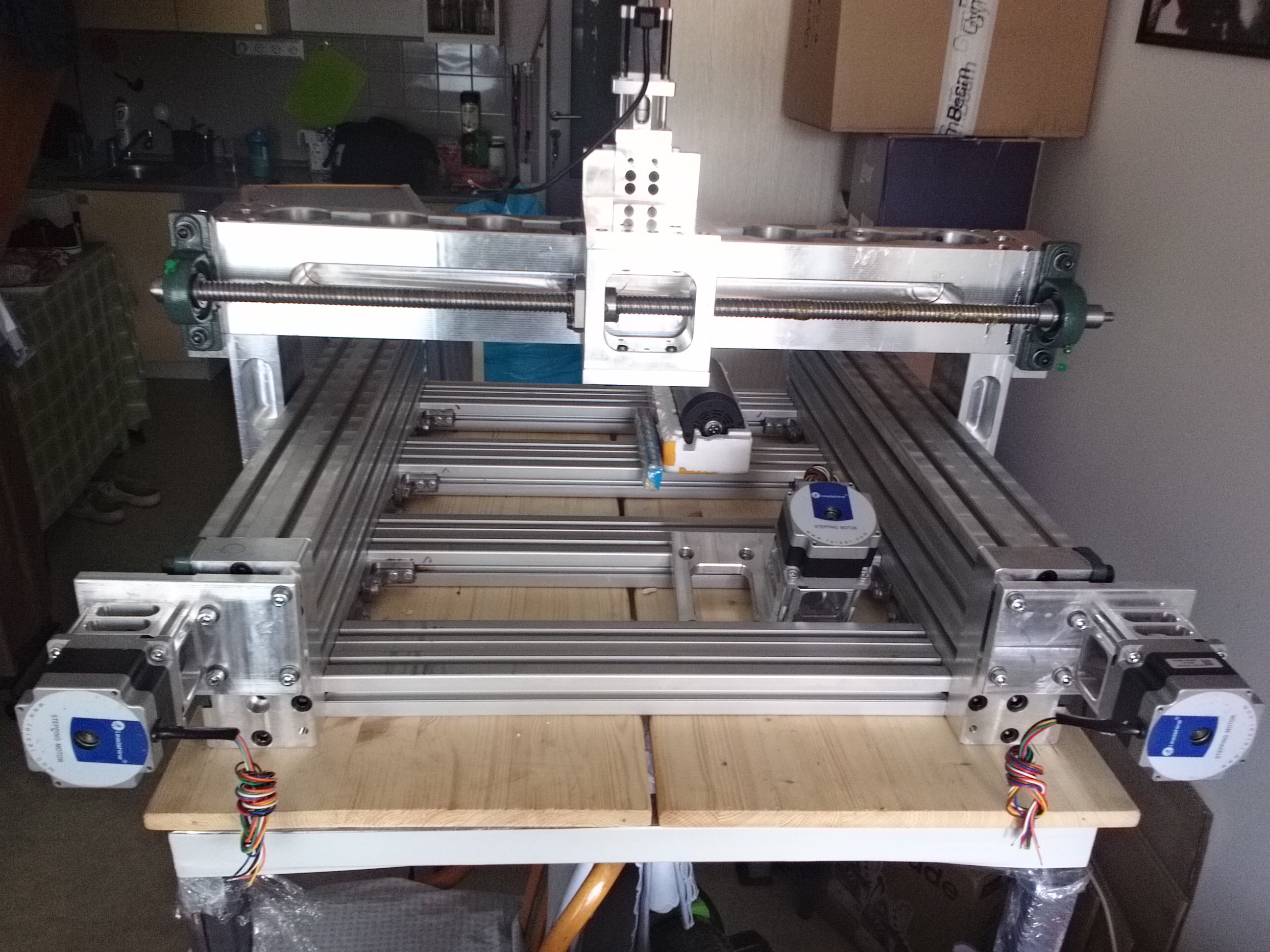

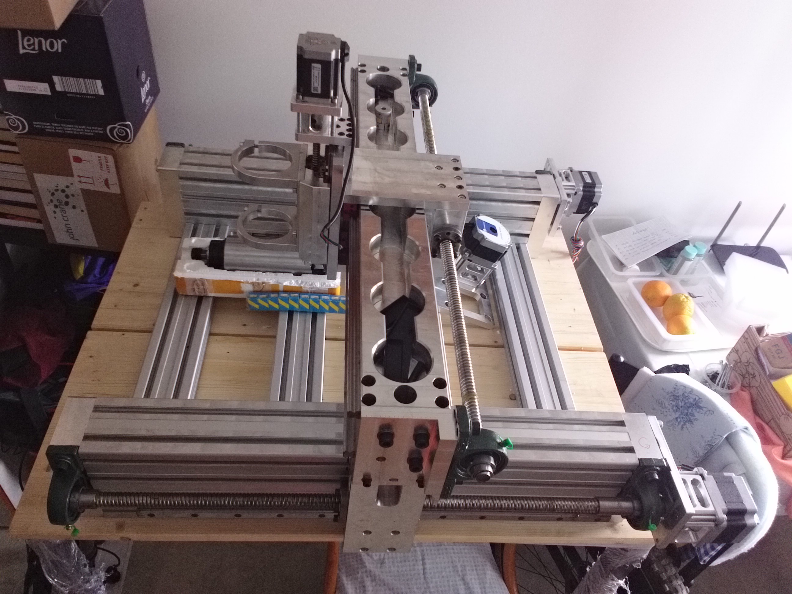

Zaregistroval jsem se zde v naději, že bych mohl sehnat někoho, kdo mi osobně pomůže se zapojením CNC frézky. Bylo by mi líto ji zařadit do kategorie "Nesplněných snů". Frézku mám sestavenou, osazenou šrouby, lineáry, motory i vřetenem. Mám na doporučení zakoupenou i elektroniku, o které bohužel nic nevím. K zapojení bohužel se stávajícím technikem nedošlo. Zadarmo to samozřejmě nechci a snahu vám zaplatím. Stavěl jsem ji ve "volných chvílích a volných financích", ale poslední rok je zaplachtovaná a rád bych si ji dal třeba jako vánoční dárek :D v příloze přikládám foto stroje a elektroniky.

1/ Máš koupeného MACHa? Pokud ne, tak se zamysli nad alternativou řízení třeba Gravos. Je to jednoduché, vcelku blbuvzdorné a funguje to. Stojí to cca tolik jako MACH.
2/ Proč máš na podélné ose jenom jeden vozík na každé straně? A když už máš jen jeden, tak proč je dole a né nahoře, tím bys výrazně snížil jak páku na portál tak samozřejmě i vůle. Tohle mi přijde jako poměrně zásadní.
3/Dva motory na jedné ose nejsou žádná hitparáda. (doufám, že má každý motor svůj driver) Před rokem za Covidu jsem opravoval kamarádovi podobnou dřevofrézku s dvouma motorama. Stroj chodil cca měsíc a pak začal blbnout a nakonec se portál zastavil. Muselo se vše rozebrat a po složení to opět cca měsíc fungovalo. Neobjevil jsem tam žádnou zásadní věc, akorát že se portál po čase začal "křížit" až se zadřel. Nijak jsem nebádal nad motorama, ale dali jsme tam jenom jeden, silnější a druhý šroub poháněli přes řemen a chyba zmizela. Letos tam kamarád místo krokáče dával servo a aby to bylo hezké, dal servo doprostřed a dva stejné řemeny.
4/Před samotným rozchozením elektroniky tam je ještě spousta práce. Musíš vymyslet trasy pro kabely, určitě použiješ kabelové řetězy ..... Nezapomeň že na portálu budeš chtít světlo ......
Já osobně bych začal rozvaděčem, dal bych tam zdroj, natáhnul kabely k ose X a začal zkoušet funkčnost této osy. Na testování je ideální udělátko na krokové motory na Alíku za nějakejch 10 E, zapneš to do driveru, kroutíš knoflíkem a motor se točí. Takhle bych postupně zapojil a vyzkoušel všechny osy. Budeš vědět, že vše funguje jak má a hlavně uděláš si většinu práce a případný "oživovač" tam nebude trávit hromadu času. Kdyby něco, ozvi se.

kedysi som chcel stroj takto omotorovať a ak ma ešte pamäť neklame ( a po tých rokoch samozrejme sa to mohlo stať, keď tak ma niekto opraví :-), pri dvoch motoroch s 2 drivermi a 2 skrutkami na jednej osi sa doporučuje tie skrutky (motory) navzájom spriahnuť cez ozubený remeň, čím zabráni tomu kríženiu.
Pre Jakuba by to bola asi jednoduchšia cesta ako prekopávať pohon.

Už jsem přemýšlel i nad přestavbou. Vyfrézovat jiné příruby pro vozíky a lineáry položit na vrchní stranu bočnic. S tím i přesunout šrouby. Co se týká synchronizace šroubů ozubeným řemenem, nenapadlo by mě to. (Myšlenka se mi líbí). Na stroji mám v úmyslu frézovat jen dural.

Stačí, když dáš lineáry nad šrouby a dobré.
