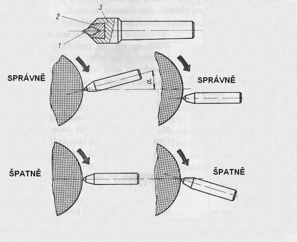

1) Jelikož moje bruska není úplně kompletní, jako první by se mi hodil někdo, kdo má originální orovnávač a byl by ochotný mi oměřit pár rozměrů. Současně bych pak byl schopný zařídit odlití pár kousků pro ty, kterým by případně taky chyběl. Dám sem ještě fotku z návodu, kdyby se to náhodou někomu doma válelo v bedně s jinými krámy.

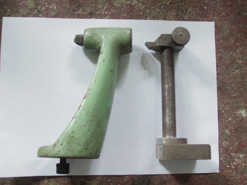

Ten menší vreteník (bez náhonu) má dutinu Mk3, no delenie nemá. Dobastliť by sa dalo, no zohnať ho je takmer nemožné.
Čo potrebuješ pomerať na tom orovnávači? (asi všetko :wink: )

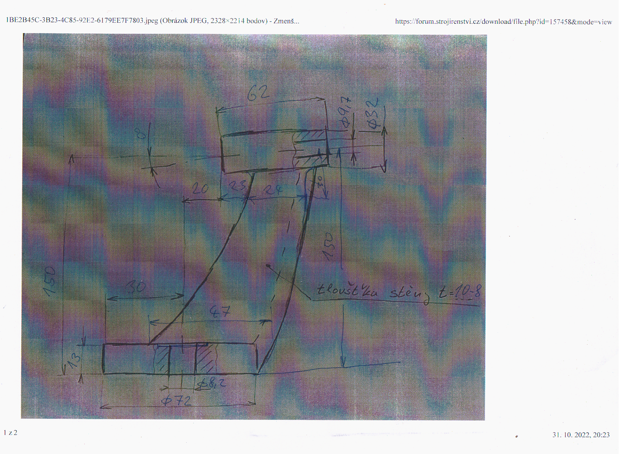

No pokud by to šlo, tak všechno ale spokojím se i s nějakými základními funkčními rozměry. Primárně asi osovou výšku diamantu od základny a jeho sklon (alespoň odhadnout jestli je to 0°, 5° nebo 10°).
Ten originál vřeteník s MK3 ani shánět nebudu, to radši opravdu dodělám dělení na ten co mám.
zexner
Příspěvky: 243
Bydliště: Hradec Králové
Příspěvek 31. 10. 2022, 2:05
qwer píše: ↑31. 10. 2022, 7:28 Ten menší vreteník (bez náhonu) má dutinu Mk3, no delenie nemá. Dobastliť by sa dalo, no zohnať ho je takmer nemožné.
Ještě jsem udělal malý náčrtek orovnávače jak by měl podle návodu vypadat, tak pokud by si mi to oměřil a doplnil do obrázku tak by to bylo úplně super. Některé kóty jsou tam spíš navíc a daly by se dopočítat, uvidíš jak dobře půjde některé věci změřit.

Čo sa týka toho držiaka diamantu, myslím že to zbytočne komplikuješ. Sklon diamantu má byť 5-12° smerom dole, približne na stred alebo mierne pod stredom kotúča. Dokonca, nemusí byť ani pod uhlom ak ho dáš pod stred kotúča. Ak ti nejde o dokonalú kópiu pôvodného, ale iba o funkčnosť, zvar to z 2 kusov plocháča, kúska tyčky z dierou a je. Úber je v stovkách, sily na držiak zanedbateľné, exaktne presné rozmery v tomto prípade taktiež. Orovnávať bude dobre tak, či onak. Akurát nesmie vaklať.

Nejak čudne mi to fotí, to vedla mám na nastavovanie dorazu (výšky) pri brúsení stopkových fréz- valcovej časti.

Opravdu moc ti děkuji za oměření orovnávače :)
