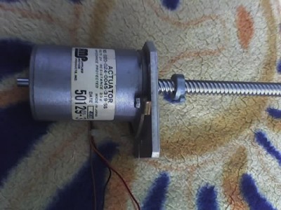

mam krokac s Oznacenim AMP,jedna se o actuator 24V,23ohmu.chtel bych jej poutit na stavbu male CNC frezy.nemate s nim nekdo zkusenost,jeho blizsi parametry,a zapojeni dratu,ma 4draty.prosim o pomoc

jestli ma 4 draty tak je to jednoduche
potrebujete bipolarni budic
je to totiz nejspis 2F motor s jednoduchymi vinutimi
viz detailni popis jak to zjistit a zapojit v teto sekci fora

Ano možná potřebujete bipolární budič, ale možná je to taky 3F unipolár.
Mám velmi podobné motory z disketových mechanik z doby 1,2 a ty jsou unipoláry - jeden drát společný pro tři cívky. Proměřte odpory mezi vývody. Pokud naměříte 2x stejnou hodnotu a jinak nekonečno, je to bipolár a pokud naměříte mezi vývody jmenovitý nebo dvojnásobný odpor, je to unipolár.
