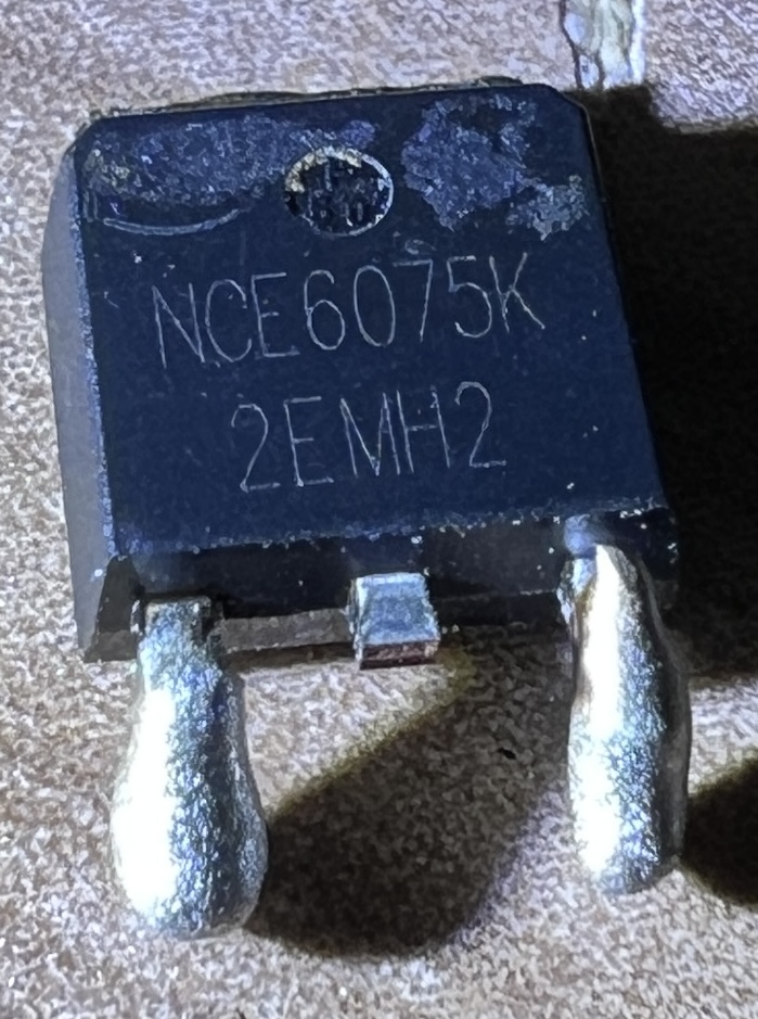

Ahojte pani,
podarilo sa mi odprevadiť tranzistor na druhu stranu :lol:
Povodny typ je:
NCE6075K
Datasheet:
NCE6075K-NCEPower.pdf
(416.89 KiB) Staženo 215 x
Rad by som ho nahradil niecim dostupnym v nasich koncinach.
Mozem pouzit toto ?
https://www.gme.sk/unipolarni-tranzisto ... 43pbf-dpak
je to do step up/down menica, napajanie 19V, vystup do 32V
Vdaka za rady

Bál bych se nízkého napětí DRAIN-SOURCE, původní bylo 60V, u té náhrady je pouze 30V, jinak to je asi OK. Zkus pohledat aby to mělo vyšší Uds (Vds).

jenicek píše: ↑2. 11. 2022, 5:16 Bál bych se nízkého napětí DRAIN-SOURCE, původní bylo 60V, u té náhrady je pouze 30V, jinak to je asi OK. Zkus pohledat aby to mělo vyšší Uds (Vds).
Vystupne napatie je max 30V, ci treba mat nejaku rezervu?
tento by mal byt vhodny, teda az na ine puzdro?
https://www.gme.sk/unipolarni-tranzistor-irf3205s-d2pak
t256 píše: ↑2. 11. 2022, 5:56 Ten tranzistor se da normalne koupit.
kde si ho nasiel? google vyhadzuje len ebay
t256
Příspěvky: 3029
2. 11. 2022, 6:57
No, a kde bys cekal ze se bude vyrabet cinsky tranzistor :-)
LCSC je na mistni pomery seriozni cinsky obchodnik, beru od nich pomerne hodne a nikdy nebyl problem.
