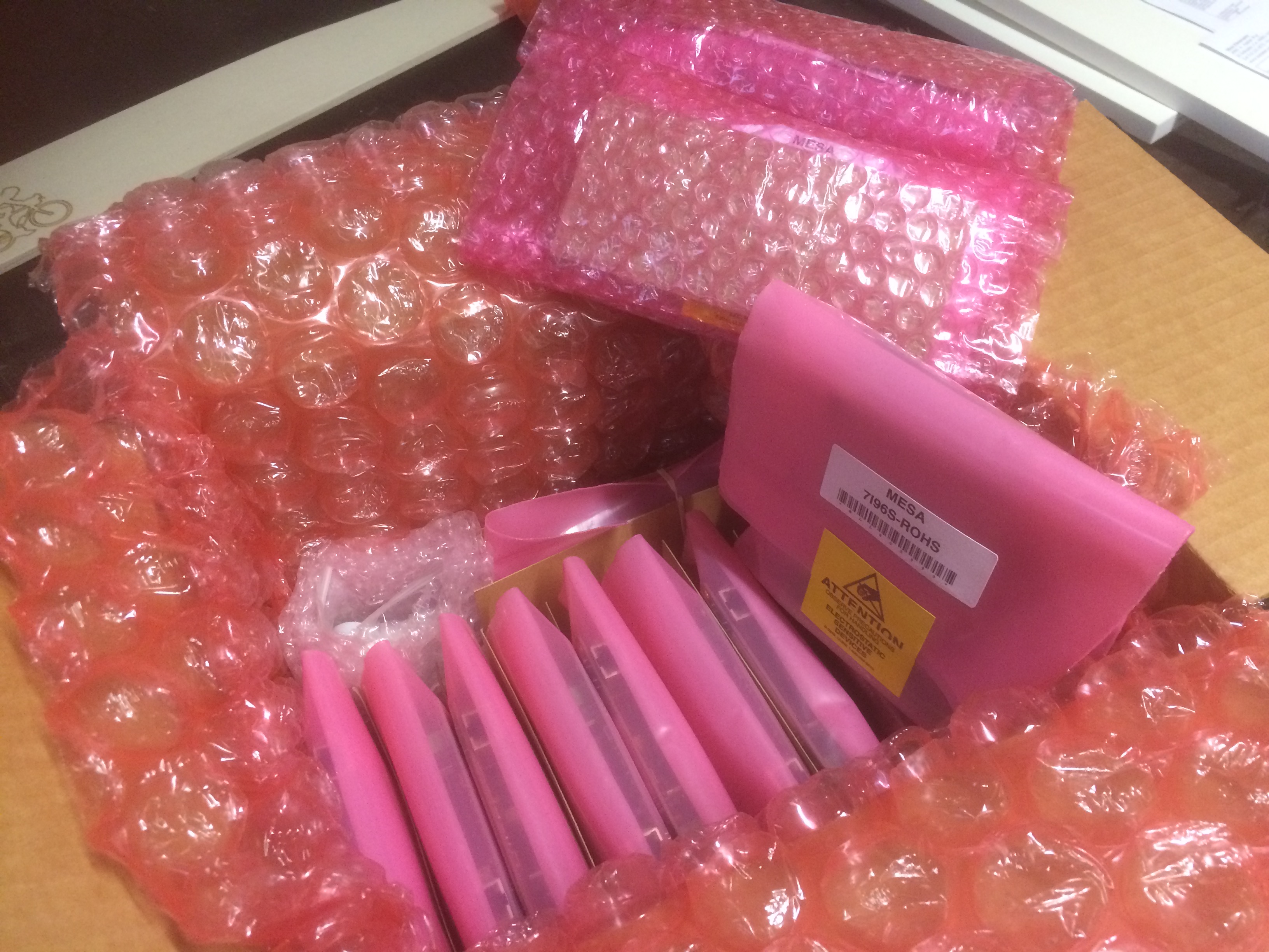

Příspěvek 30. 11. 2022, 10:50
Tak dorazily karty 7i96S, 7i76E a 7i74.
Spočítám na kolik to celkem vyšlo a obepíšu příslušné lidi ;-)
