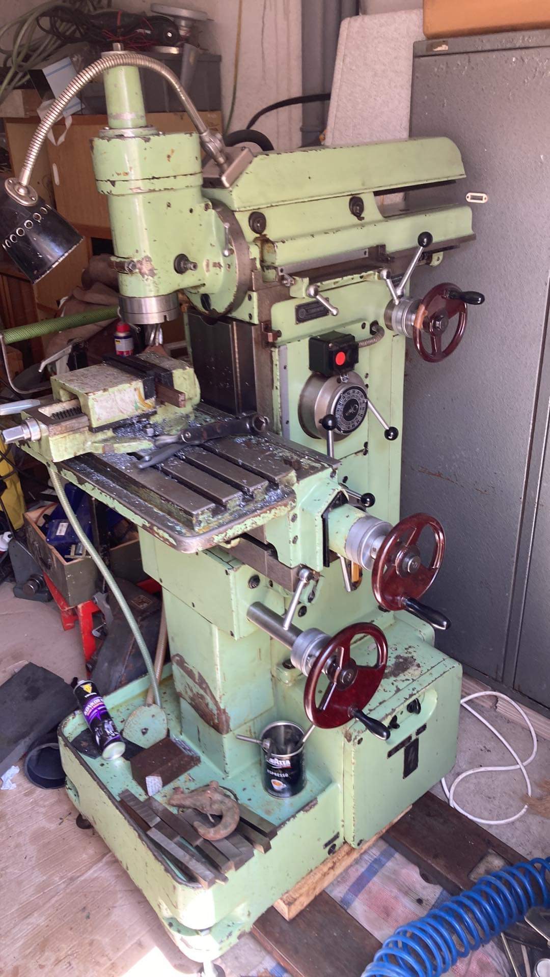

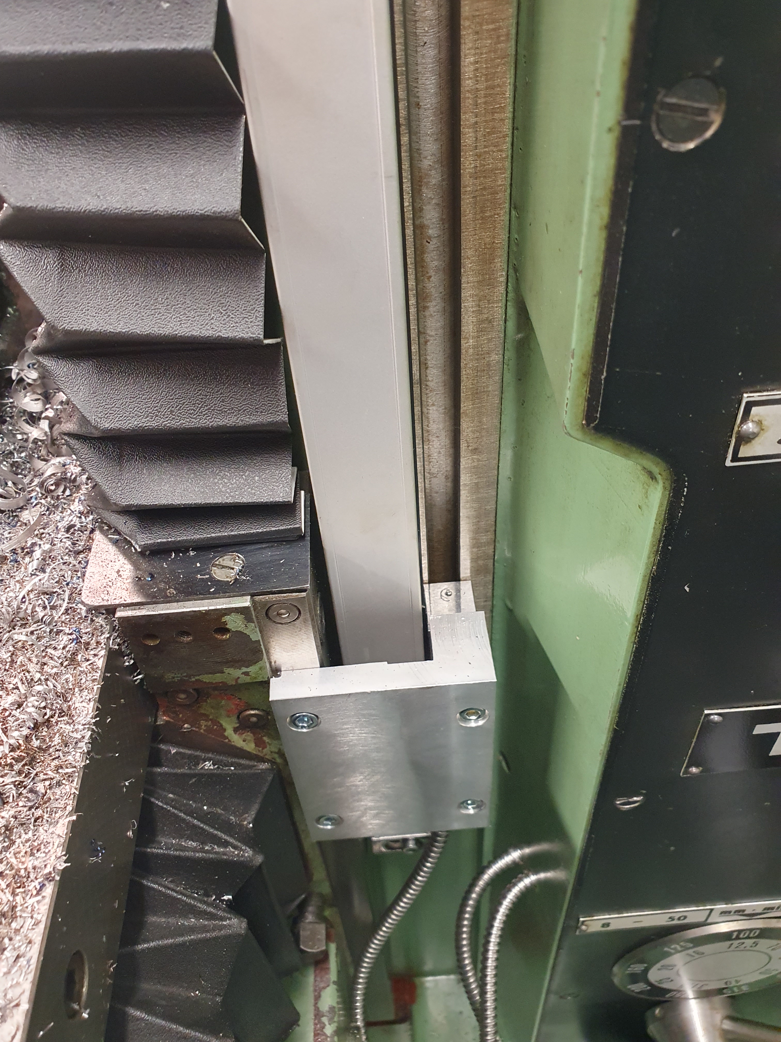

Zdravím uvažujem o kúpe DRO na moju 675P
chcem sa poradiť s niekým čo má DRO na tejto frézke namontované? Konrétne potrebujem zistiť kde má namontované osi X Y Z a akým spôsobom.
Ďalej by mi pomohlo kebyže mi poradíte aj s výberom DRO z aliexpress-u keďze frezka nepojde 24/7 stačí mi čínske. V prílohe posielam fotku mojej mašiny za rady a pomoc ďakujem.

Hledej na foru, je tam odkaz na moje nové dro z ali a instalace teda na fenku, ale někde dál je to samé na polskou avii, obě jsou totiž kopie a evoluce deckela

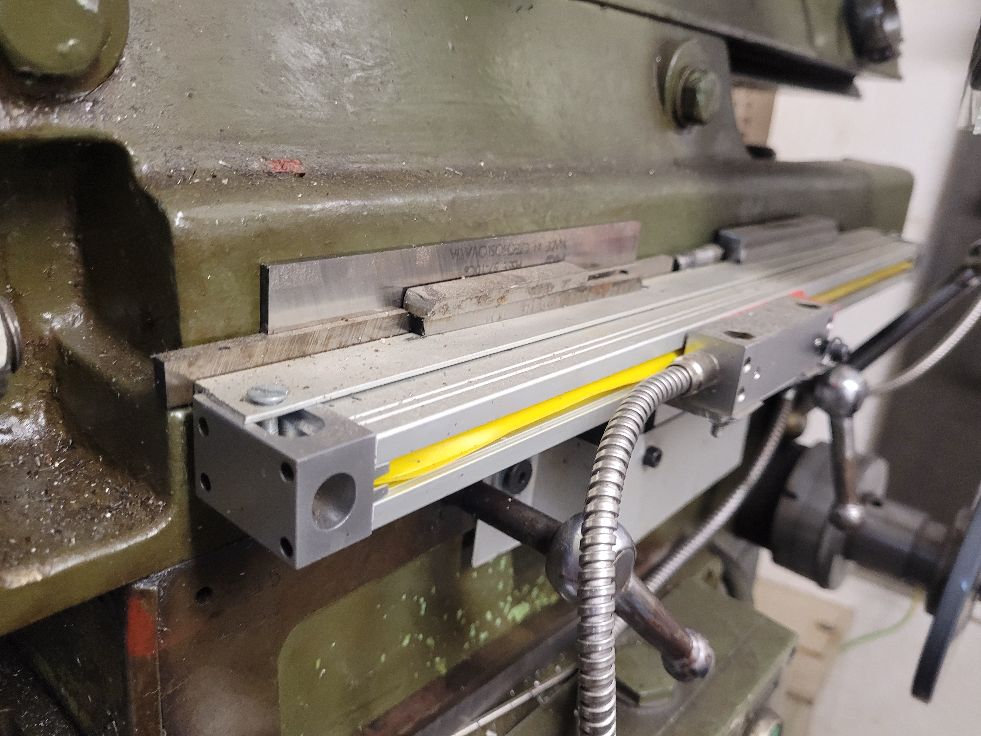

tím DRO myslíš měření? Já jsem dával měření na všechny svoje stroje konkrétně na F3 jsem montoval osy od firmy jirka z hronova, dával jsem tam magnetické pásky protože do těch míst kde jsem to chtěl se to rozměrově vešlo. Přesnost je úplně v pohodě na setiny. Na soustruh jsem koupil warco, snímače k tomu byly dva druhy jeden vyšší a jeden nižší na support z boku.

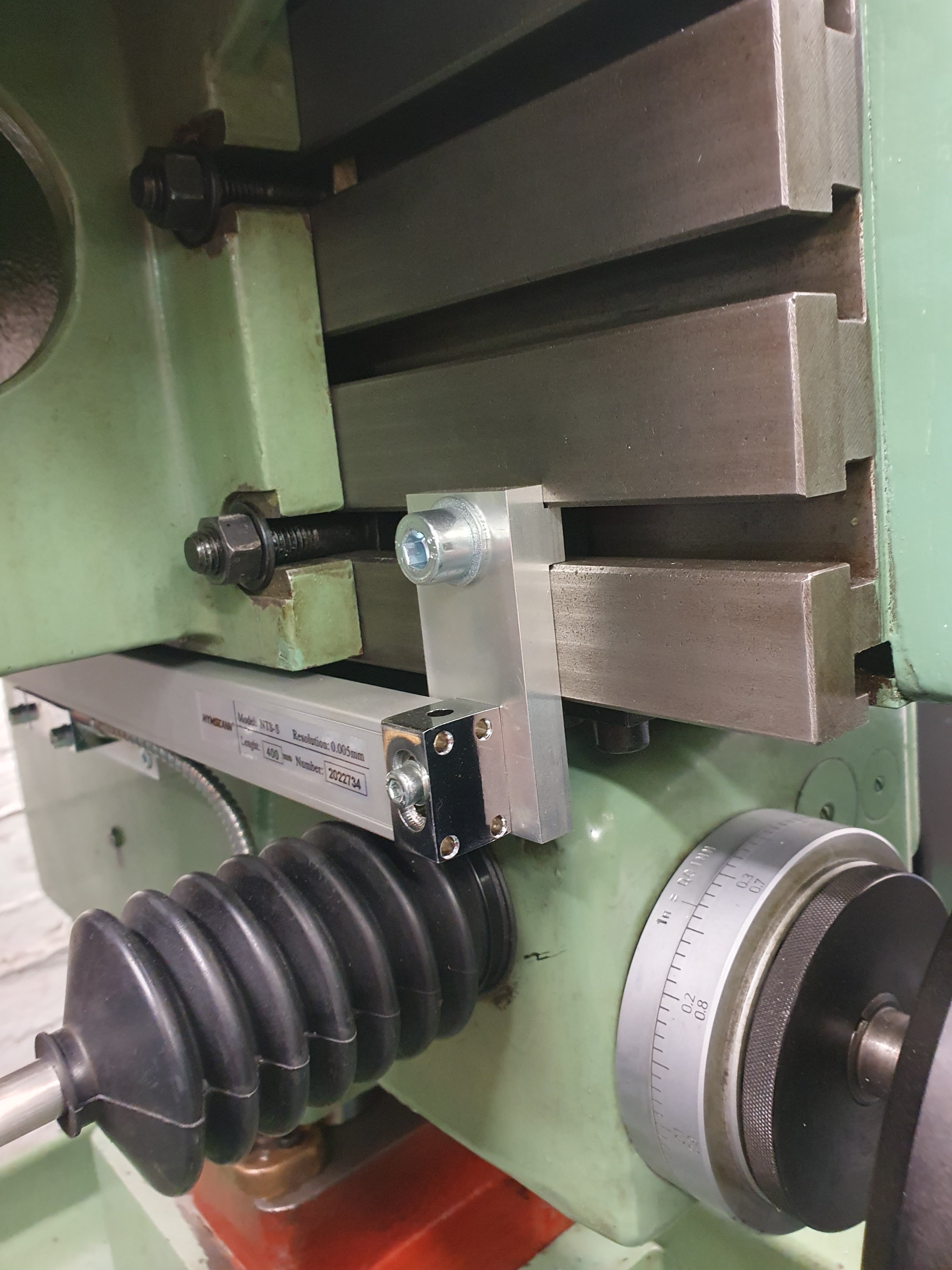

Já to na svojí 675p dával, a taky jsem DRO koupil na Aliexpressu za asi 4-5tis celkem
Nejblbější je osa Y, tam se musíš rozhodnout z jaké strany to dáš, já to dal zleva, musel jsem trochu kouzlit ale vyšlo to tak, že mi tam pořád fungujou i původní mechanické dorazy. Jinak připrav se, že ty hliníkové krycí lišty, co k tomu číňan dává, asi nepoužiješ, já musel vyrobit nějaké svoje.
Jsem z Č.Budějovic, tak když budeš mít cestu tak se klidně zastav.

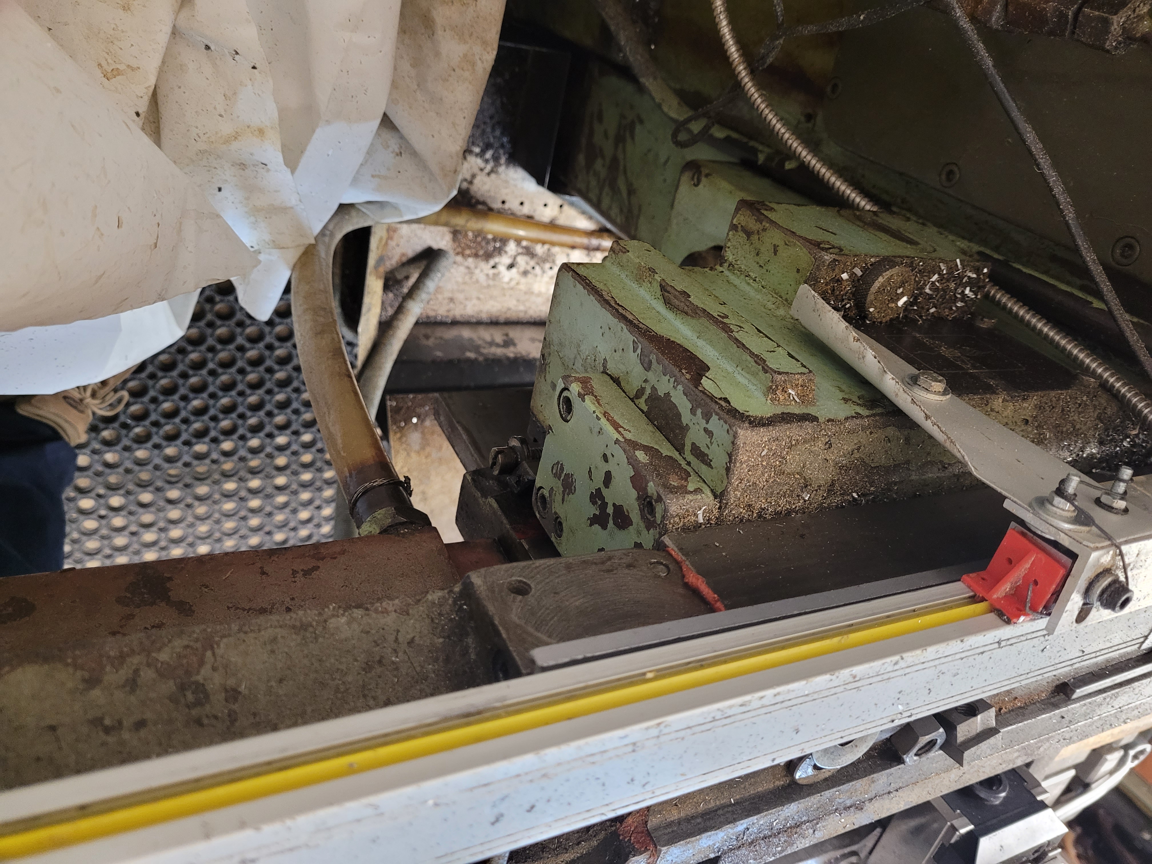

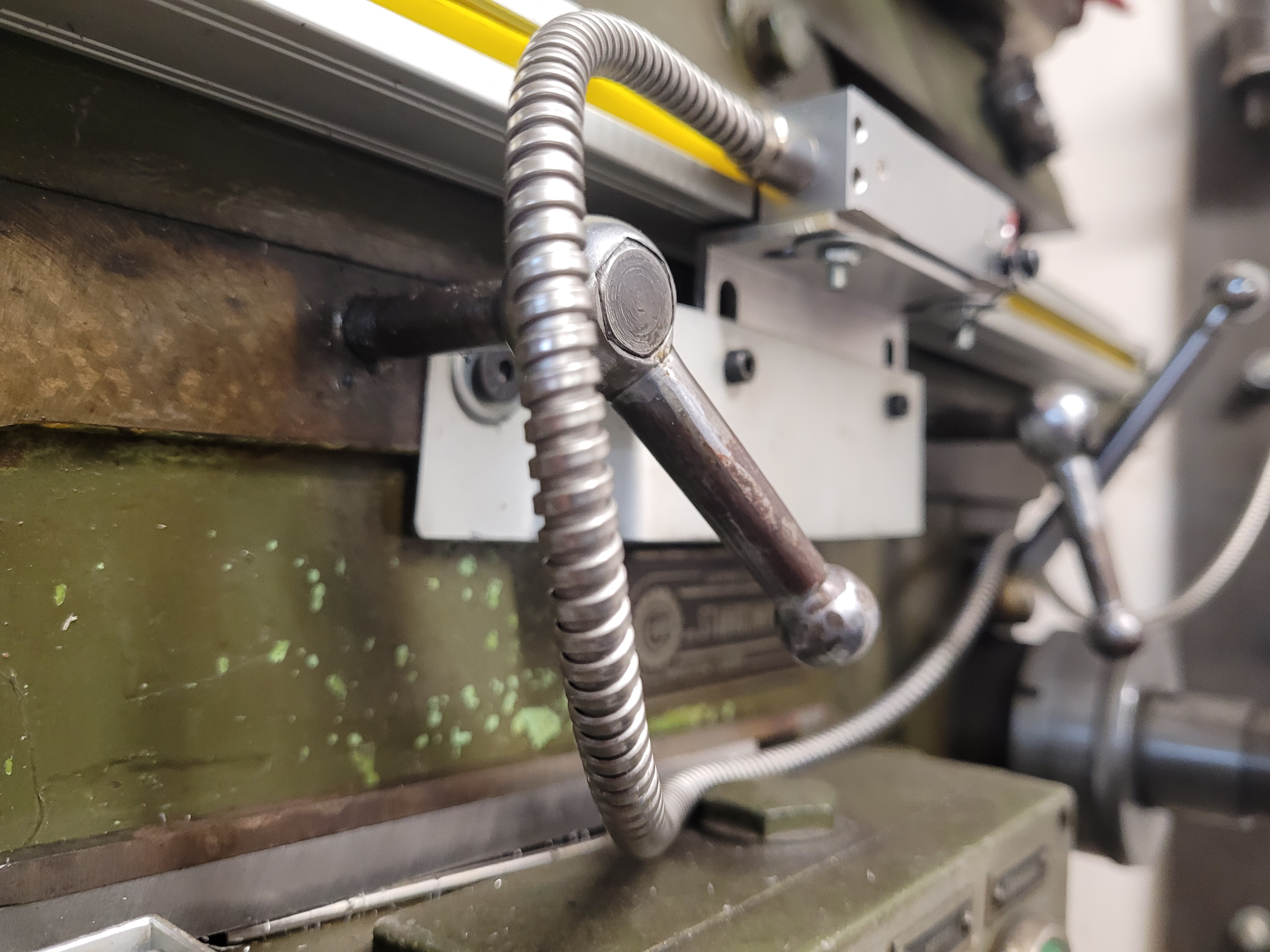

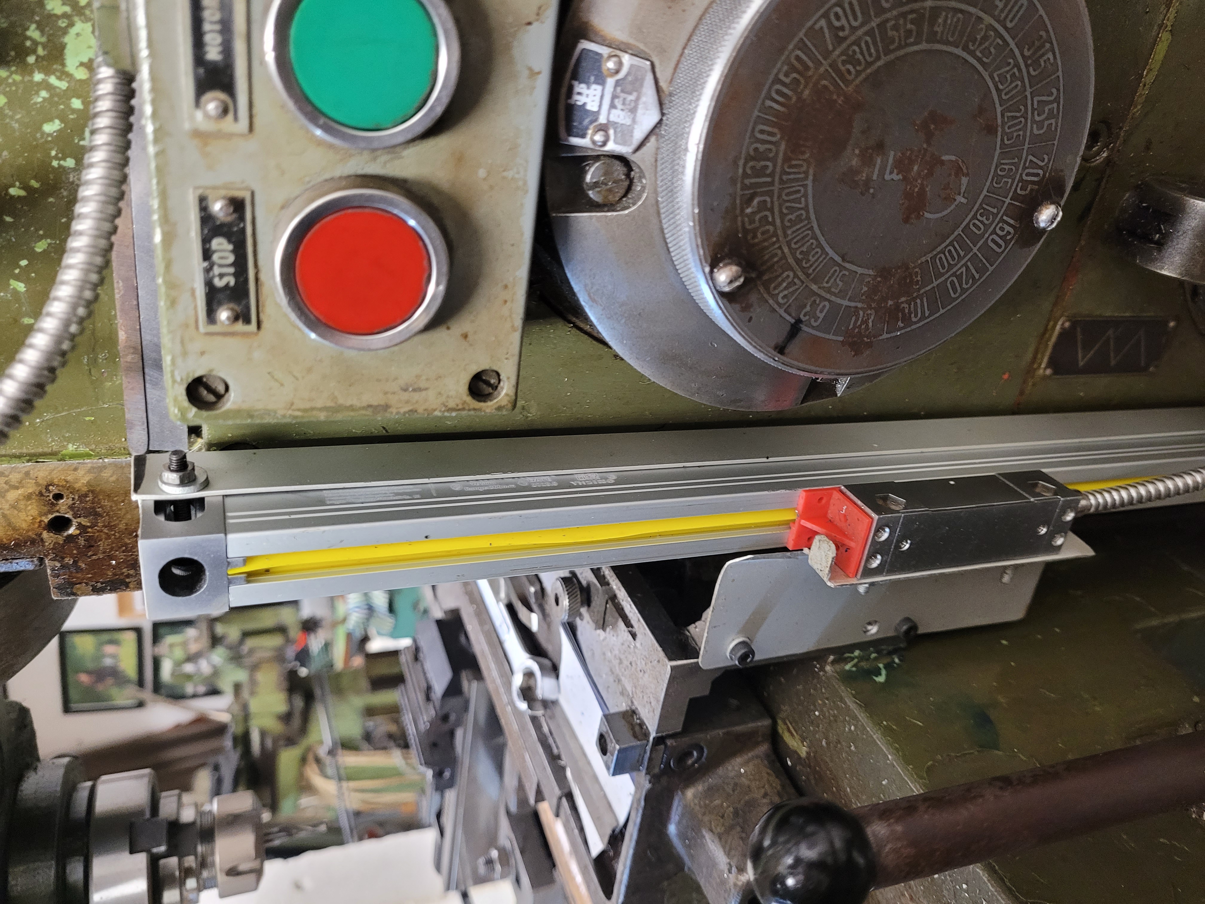

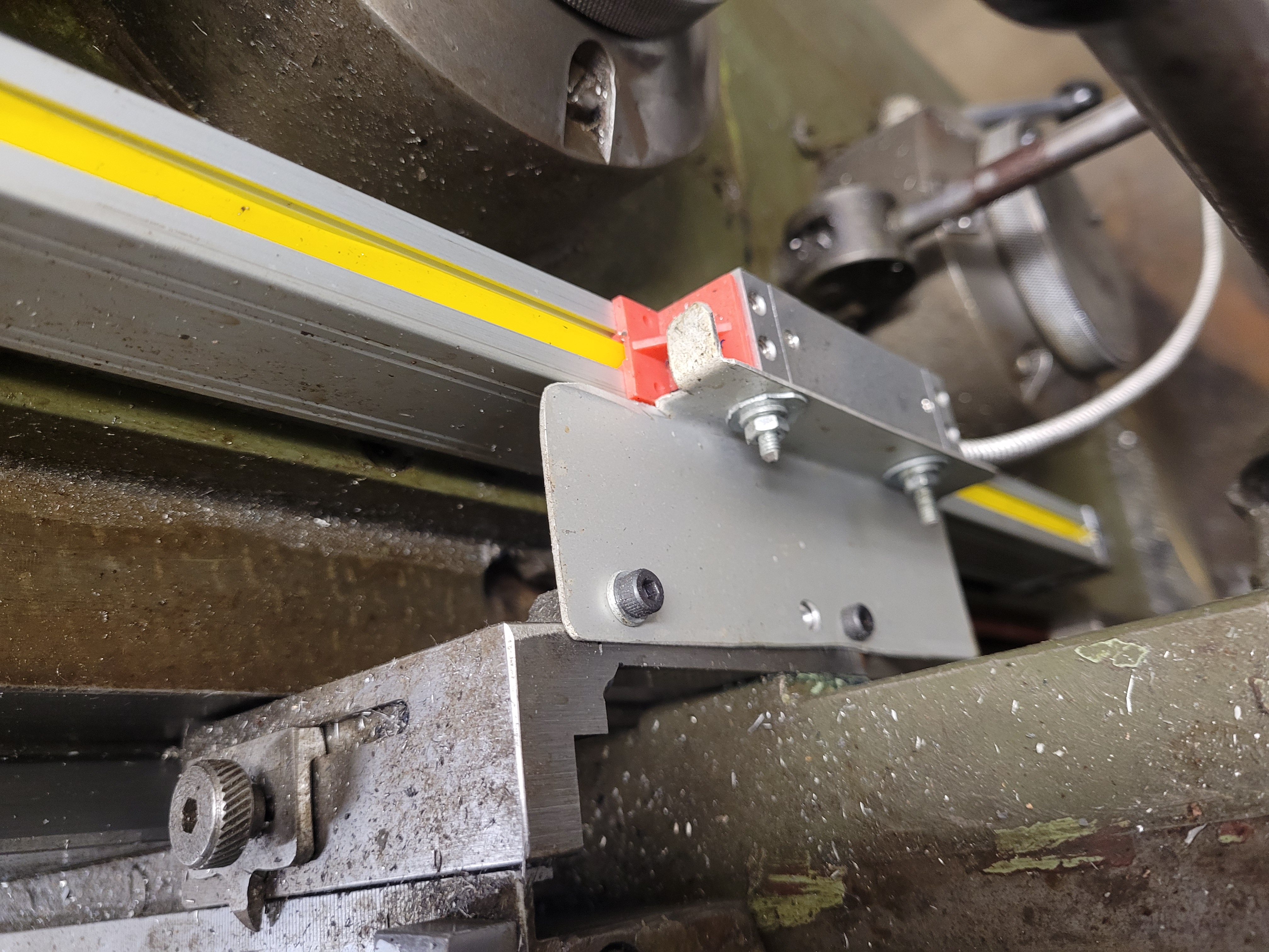

Akorát takhle bych to nikdy neudělal :? Pravitka zasadne, pokud to jde, otacim sterbinou dolu, ne do boku. Na zku aspon dozadu. A ty směšné plíšky, co tam drží snímače a pravitka, to je fakt k popukání. Jak to seřídíš? Já svoje hoby pravitka rovnam na 300mm do peti setin, pokud to jde lip. A odtrh snimace sparomerkama podle manuálu.

To uchycení je sice prasárna, ale funkční to bude, pokud nehledám vysokou opakovatelnost jen nechci odečítat nonius.
Zapnu mašinu, najedu někam, vše vynuluji a pravítko ukazuje přesně o kolik jsem se následně pohnul.
Bych se spíš bál že si do toho během práce klepnu a pak takové uchycení uhne raz dva.
Příspěvky: 6376
20. 11. 2022, 12:20
Mám frézku? Mám! Dělám to přece na ní, držáky přece z kusu aluminia udělám i s šuplérou, pokud mi nejdou noniusy :lol: Vím že moje Xko není ideál, ale já sundavání stolu plánuju jednou za pětiletku :mrgreen:

Charon píše: 20. 11. 2022, 12:20 Mám frézku? Mám! Dělám to přece na ní, držáky přece z kusu aluminia udělám i s šuplérou, pokud mi nejdou noniusy :lol: Vím že moje Xko není ideál, ale já sundavání stolu plánuju jednou za pětiletku :mrgreen:
To máš vyfrézovaný tak napřesno, že jsi pravítka ve vodorovném směru nemusel podkládat nebo ladit?

Snažím se to udělat přesně :) ale druhá strana je podložená :mrgreen: Mám nasyslené origo planžetky se zářezem, dělal jsem už několik strojů, a používám je na podkládání. Ale klidně to třikrát sundám a líznu, aby to bylo co nejlepší. No jsem hobík, neživí mě to :lol:
