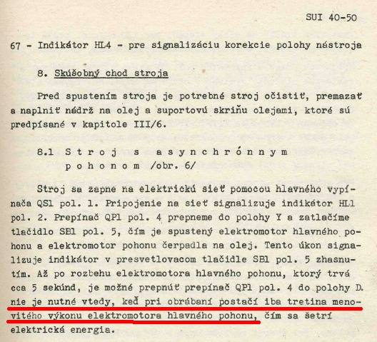

pilatdenis7 píše: 22. 11. 2022, 10:53 Ahojte
Mrka sa mi sui40ka za šrotovu cenu so 7,5kw motorom. Celkový príkon ma 12kwa
Chcem sa spýtať aké máte skúsenosti či taky stroj by bol vhodný do domácich podmienok?
A či sa oplatí kúpiť taky stroj za také peniaze s tým že nedá sa odskúšať je neznámy stav a 2 roky ležal len tak na tráve
Vraj lože má zachovalé ale hrdzave ale ma len povrchovu hrdzu
Na dome je 25A istič ale keble sú v dielni tenšie ako na 25A istič
Ďakujem pekne veľmi mi to pomôže :) :P
Doma ho používam úspešne už druhý rok a istič nemá problém. Motor je zapojený cez prepínač hviezda/ trojuholník. Viac asi písať netreba.

A ako funguje ten hviezda trojuholník ono zapneš a samo sa prepne do trojuholníka? Asi nie lebo vždy to prepínať to nieje neviem čo lebo čítal som to tu dakde že nemôžeš robiť vždy vo hviezde lebo asi zhorí motor.

Lepší konvenčný sústruh ako sui40 v dostupnej cene asi nie je. Hlavný istič mám 25A ale stroje mi bežia na 16A. Prepínač hviezda trojuholník je ručný na ovládacom paneli, po rozbehu prepneš do trojuholníka. Ja to používam stále na hviezde. Možno chyba, neviem.

pieskomil píše: 22. 11. 2022, 7:48 Prepínač hviezda trojuholník je ručný na ovládacom paneli, po rozbehu prepneš do trojuholníka. Ja to používam stále na hviezde. Možno chyba, neviem.
Pokudd nepotřebuješ plný výkon tak můžeš jet stále na hvězdu, motoru to nijak neuškodí. Navíc v manuálu se o této alternativě rovněž píše.
