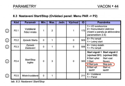

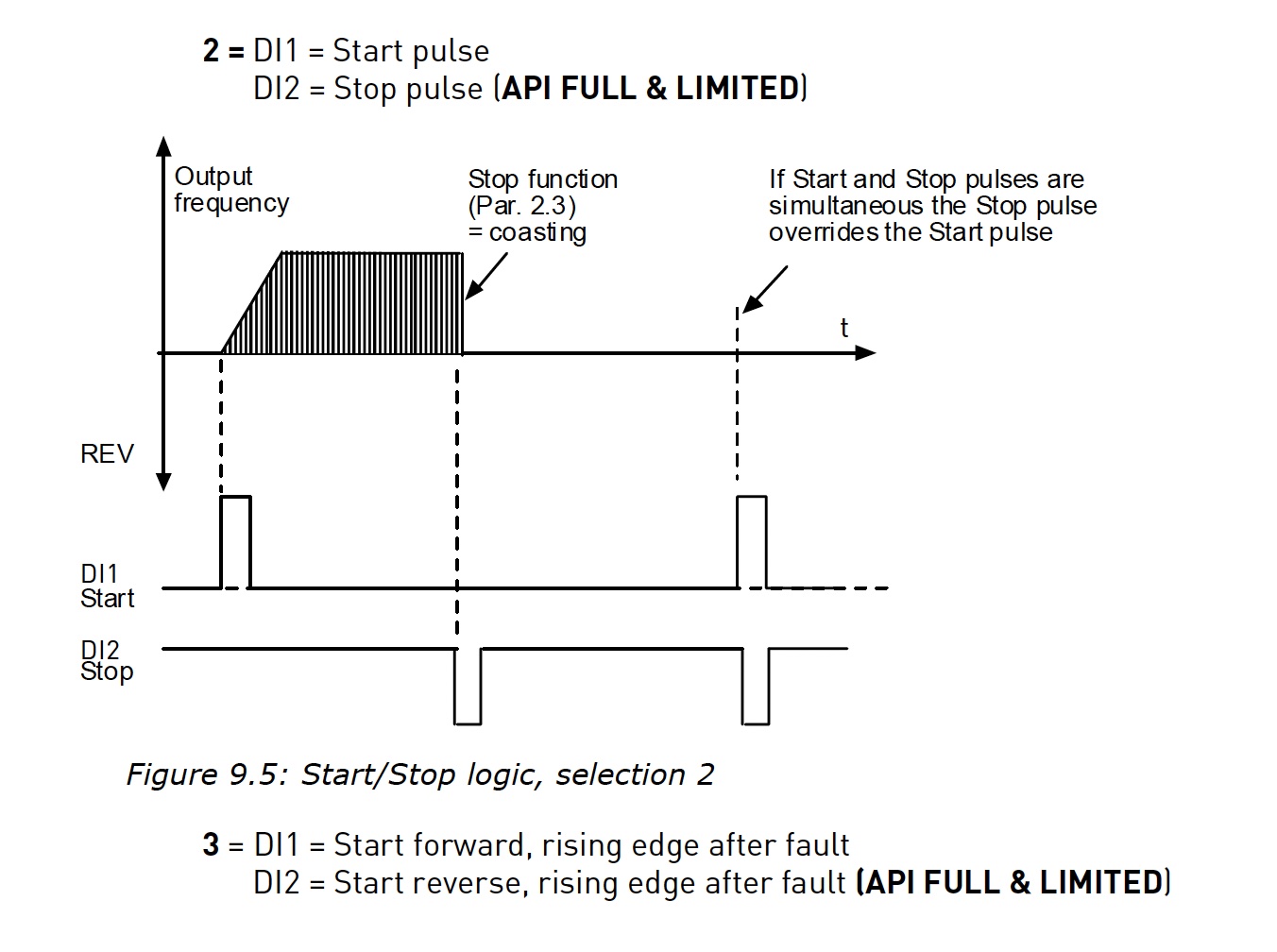

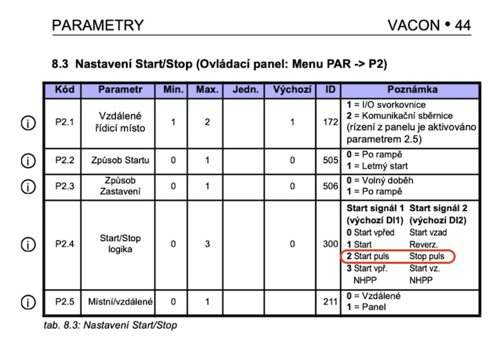

Hmm, podle tohoto obrázku to skoro vypadá (EDIT: už mi je i jasné proč :)), že stop tlačítko musí být pro tento mód rozpínací (start spínací):
Naposledy upravil(a) Thomeeque dne 25. 11. 2022, 11:59, celkem upraveno 2 x.

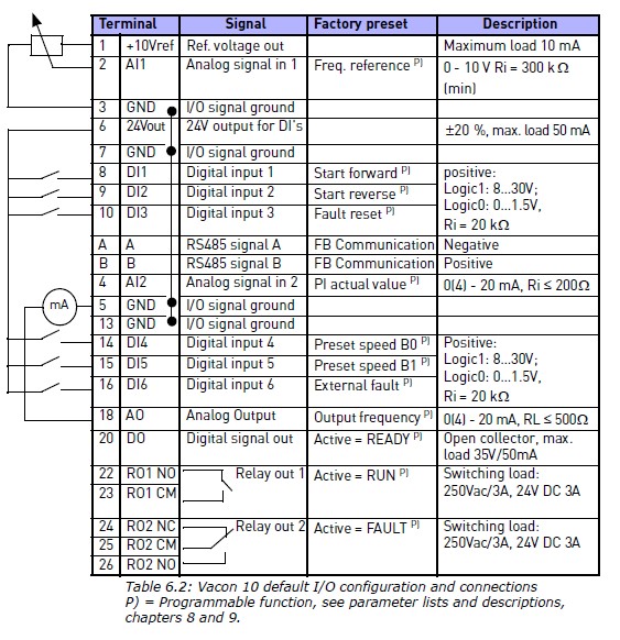

Start je na terminálu 8 (DI1), Stop na terminálu 9 (DI2)

Ahoj, prosím tě, jak jsi na to přišel?
Já už jsem to zkoušel (připojit rozpínací tlačítko) a po zapnutí se mi rozběhl motor obráceně (=tomu co je napsáno na schémátku).
Ale byl jsem to teď tedy zkusit znovu a ono to FUNGUJE!!!
Jestli jsem mezitím ještě něco přenastavil - zkoušel jsem totiž vše možné i nemožné.
Tak děkuji mnohokrát za pomoc. :D :D :D

Asi jsi se spíš ztratil v tom, jaký máš zrovna nastavený ten start-stop mód (P2.4), toto by odpovídalo defaultní 0. Možná jsi si jen myslel, že jsi tam nastavil 2 (např. jsi zvolil 2, ale zapomněl jsi jí potvrdit atp.), to se snadno stane. Hlavně, že to už fachá, rádo se :)
