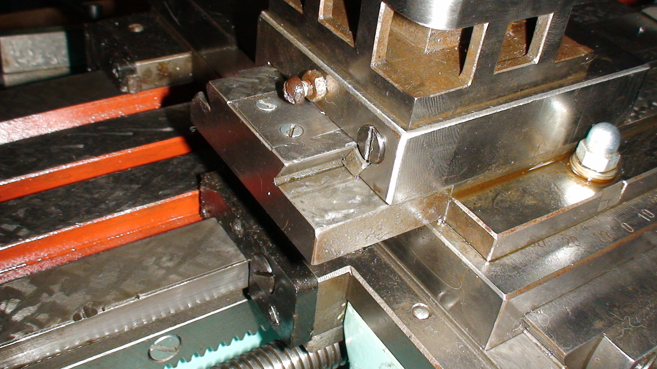

Zdar, pozeral som do prirucky na MN-80A a je tam popisane nastavenie vole krizoveho a priecneho suportu. Jedna skrutka sa uvolni a ta oproti sa doladi az to je OK. Obidve musia byt bezpecne utiahnute.
Nie je mi ale jasne kde je nejaka vychodzia poloha pokial povedzme obidve skrutky uplne vykrutim. Ako vlastne zacat????
Ak som to spravne pochopil tak ide o to aby ten klin bol absolutne rovnobezny s vedenim a s nulovou volou. Ako mam zmerat volu ktora tam pripadne este je? Pokial bude vola prilis velka asi sa tam dostane bordel a to nechceme.
Skusal som priecny posuv suportu a na pravej strane to ide pekne a postupne v lavo tesne pred sklucovadlom (zvysnych tak 20% drahy) to uz nejde. Pokial je klin nastaveny ako tak rovnobezne s brusenou plochou tak by sa suport asi mal pohybovat rovnako po celej drahe. Alebo sa mylim?
diky za podnety

paklize je klin udelany spravne mel by byt vzdy rovnobezny protoze sedi ve skosenem luzku a jeho posunem docilis pouze zmenseni sirky toho vedeni tedy vymezis tu vuli
kdyz to prituzis tak ze to zacne zabirat tak s tim prejed cele vedeni
jestli ti to v jedne casti chodi vyrazne lehceji nez v jine tak uz to mas vybehane tedy je to nekde uzsi a jinde sirsi
jestli je to v tom uzkem miste s vuli a jinde s tim sotva pohnes tak mas uz vcelku problem

Z které strany je klín vložený? Je totiž možné, že se klín při posunu zatahuje. Šroubkem na širší straně klínu se vymezí vůle a tím druhým se musí zajistit aby se nemohl zatahovat.
Vedení jsou zaškrabané, tak pokud je to udělané pořádně, a né jen tak na oko, neměly by být vyběhané.

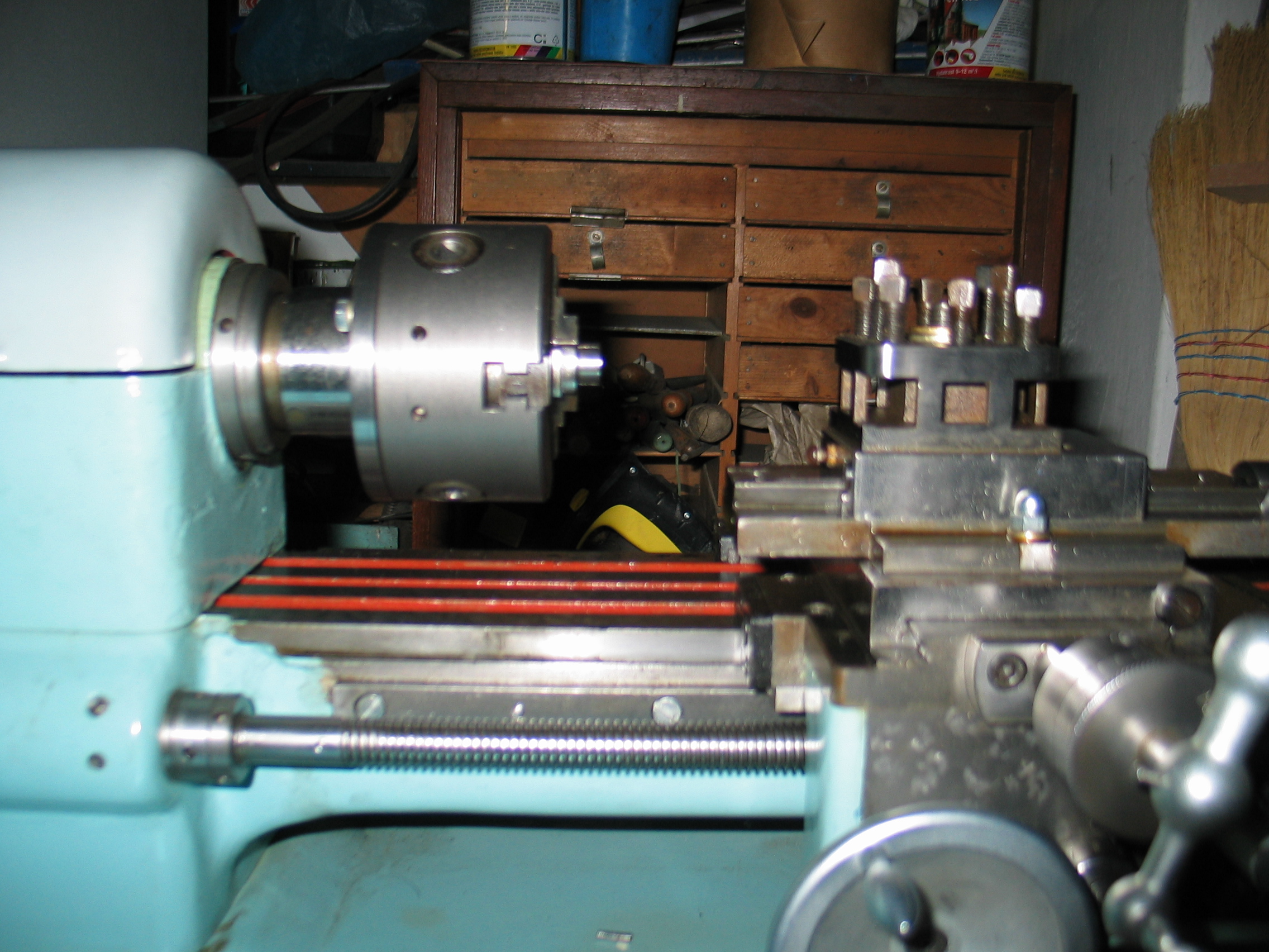

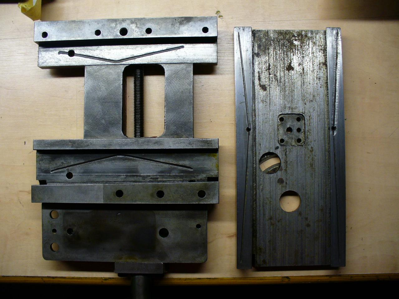

Tak myslíš příčný posuv a nebo podélný suport?.
Tady to jde krásně vidět jak na příčném tak na podélném jak je to úhlované
Hlavní se dotahuje napravo a příčný zepředu a povoluje obráceně
Dojde v 99prct. k opotřebování lože :wink:

Diky za hezke foto tumlik.

jestli to mas preskrabane tak to hadam bude v cajku to bude pak asi tim uvolnenym klinem
v jednom smeru se ti tam zaklini v opacnem to uvolni
zajisti ho tim sroubem z druhe strany a uvidis ze to prestane delat
ten lin se za pohybu nesmi hnout

Na té detailnější fotce se mi zdá že ty záškraby jsou buďto ještě původní, nebo je to škráblé jen seshora a nebo jsou to jen parádičky. Z boku podélného vedení je znát, že se to asi dře.
