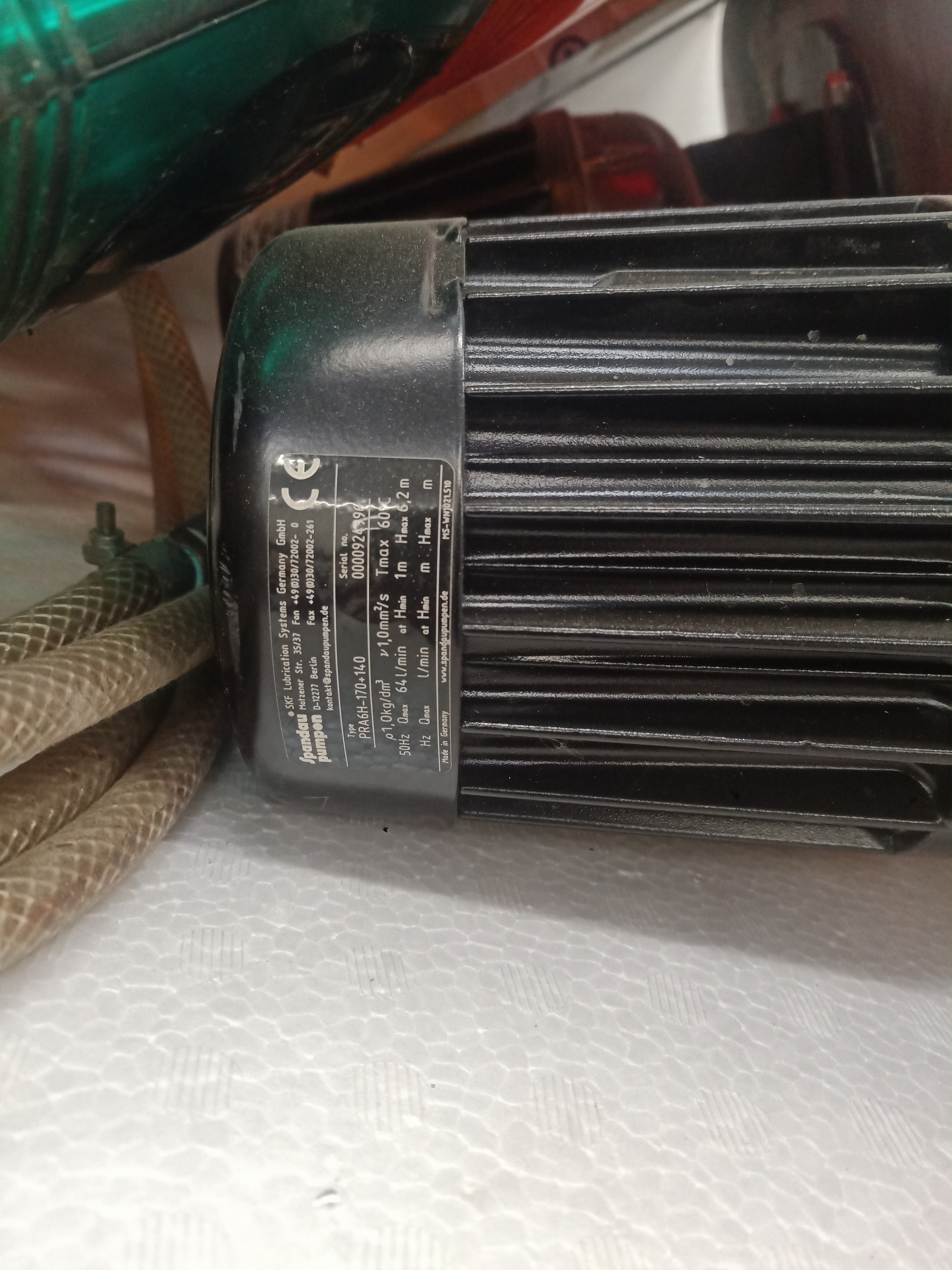

25. 2. 2023, 9:08
Mám takovéto,rozměry bych musel změřit:

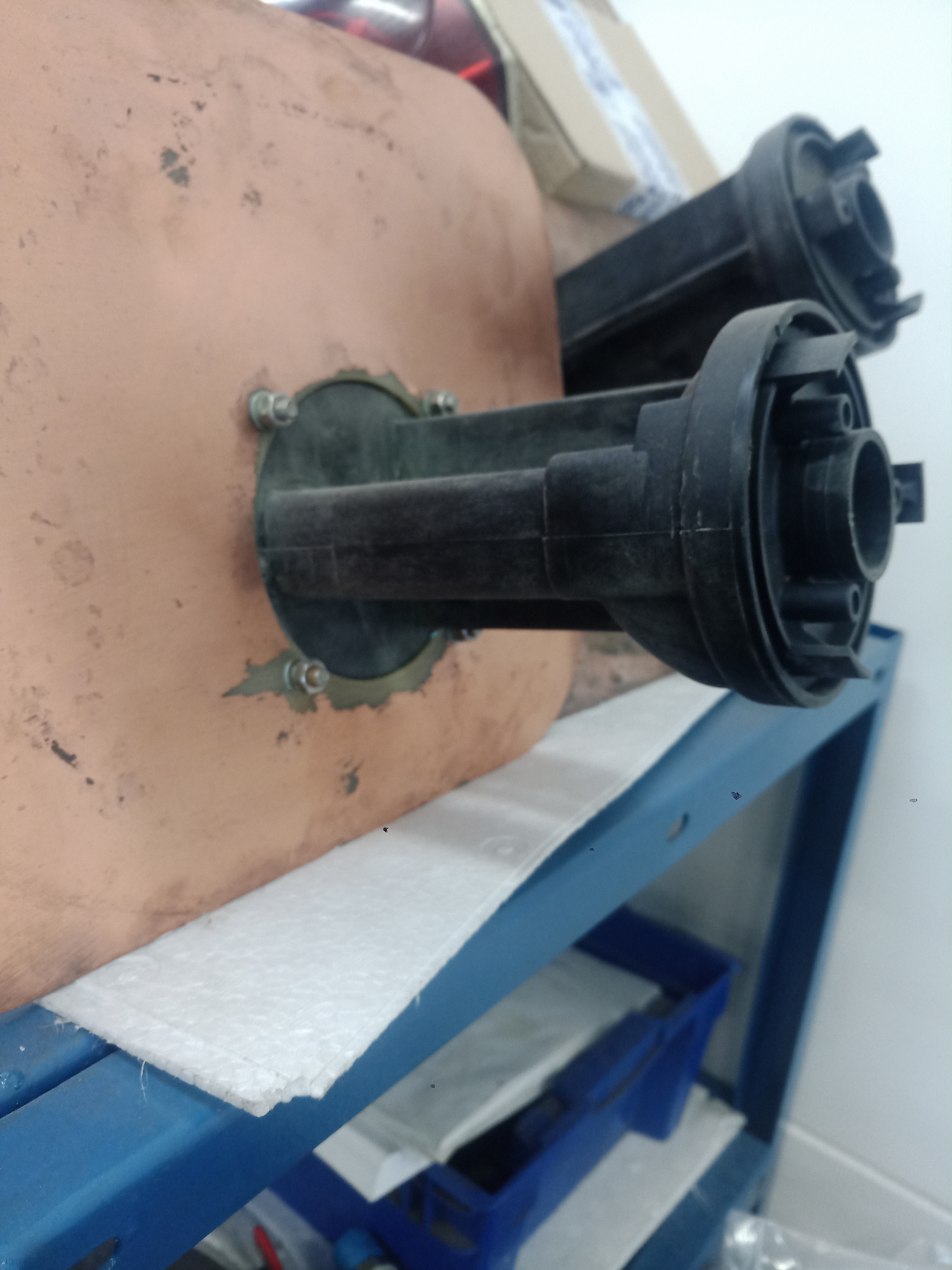

1. 3. 2023, 3:48
Měl bych tu tohle
