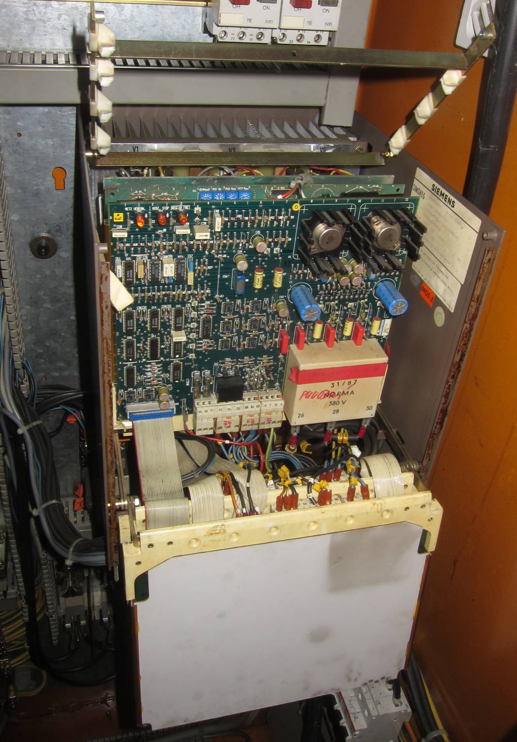

Fotka pro představu, jak takový regulátor vypadá.
5 desek součástek (dvě jsou vyklopené), vzadu chladič s tyristory, do celé v krabici cca 30x30x30cm.
