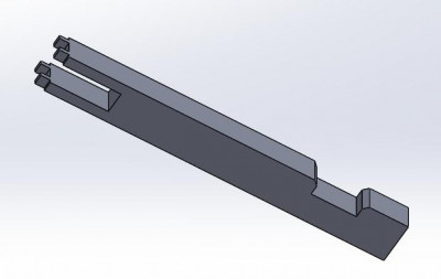

měl bych zde poptávku na specialitku - řádově 100ks/rok
hranolek 2,5 mm x 3,5 mm, délka 30 mm
hledáme někoho, kdo by uměl a měl o takovou práci zájem

doplním .... broušený hranolek nebude problém
to co to dělá drahé a obtížně vyrobitelné jsou ty 2 + 2 broušené zoubky na tom u-čku
jejich rozměr je 0,25 x 0,8 x 1mm + broušené sražení mezi nimi
je to pro někoho, kdo takovéto drobotiny brousit umí

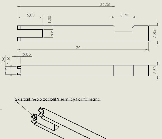

... co to dělá + upřesnění požadavku
několik takovýchto vidliček vedle sebe lisuje / zařezává konektor na ručním lisu - přesněji - ty 4 zoubky zatlačí měděný kontakt do správné pozice.
Jde o kolmý tlak na konce zoubků ve směru délky té tyčky. Láme se to ne opotřebením, ale asi chybou křivého vložení konektoru.
Ohnout se to nesmí, to raději ať to praskne.
nejde zatím o výrobní výkres - jen pro odhad ceny / vyrobitelnosti (předpokládám ještě drobnou úpravu rozměrů)
požadavek / nacenění zatím na 12ks (používají se po třech nebo čtyřech kusech v řadě)
tolerance zatím neuvádím - důležité rozměry jsou jen koty 22,35 / 2,5 / 3,5
předpoklad výroby - broušený hranol 2,5 x 3,5 x 30
na drátořezu zářezy a zoubky
jediný drobný zádrhel - viz výkres - je třeba nějak srazit či zaoblit nebo vyleštit dvě vnitřní hrany mezi zoubky

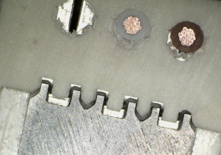

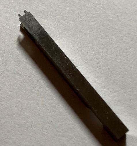

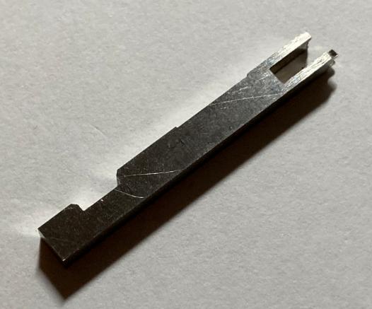

některým dlužím odpověď, dám to sem včetně stávajících poznatků
Pokusů se ujala firma poblíž, trochu jako kompenzace závazku z jiné akce.
1) výkres razníku uvedený na stránkách výrobce konektorů ... má nesprávné rozměry - první předělání vzorků
2) dobrá rada byla - hledat proč/kde to praská před snahou šponovat materiál, změnil jsem tvar razníku ve snaze zesílit kritické místo praskání.
3) originál je broušený, rozměry jsou dost kritické, vůle mezi razníkem a konektorem je v jednotkách setin, konektor ani kontakt se nesmí razníkem poškodit
4) do testů jsem následně pouštěl "trojitý" razník nevyžadující broušení jednotlivých částí, i tak první kus nevyhověl přesností a bylo nutno tomu věnovat víc pozornosti.

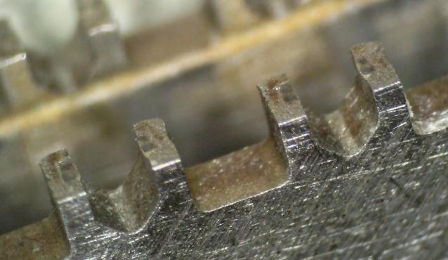

5) první 2 použitelné kusy už šly do seriové výroby - na vzorek byl použit materiál 1.2379,
takto vypadá opotřebení po 50 tis. kusech, chtělo by to lepší materiál ...
Milan199
Příspěvky: 3562
9. 4. 2023, 4:04
"chtělo by to lepší materiál"
První bych změřil skutečnou tvrdost těch zoubků. Zkušenost napovídá, že takhle jemné věci nedopadnou většinou dobře. Udržet teplotu u téhle drobotě v kalírnách moc neumí.y
Zkusil bych poptat u Bohler nějakou práškovku s definovanou tvrdostí bez popouštění.
chb
Příspěvky: 3913
Bydliště: Havl. Brod
9. 4. 2023, 4:15
pokud vím, mělo to být řezané z kaleného na 58 HRc
Böhler K490 microclean - je další krok, uvidíme
