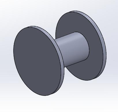

co tak takováto snadná úloha
klasická mechanika, rovina, žádné náledí, žádný skrytý problém, nicméně obrázky jsou ilustrační - nesnažte se je měřit a něco z toho odvozovat :-)
cívka je jen cívka rozměrově podobná kresbě, kolo je klasické mechanické kolo už ale vybavené přehazovačkou.
a úkloly
kterým směrem se daný předmět posune, když zatáhnu za upevněný červený provaz ve směru šipky ?
doprava - doleva - nebo ???
a)
b)
c)
výsledek sem zatím nepište, raději do SZ nebo počkejte na řešení ... ať mají prostor i ostatní

trochu upřesním zadání
kterým směrem se daný předmět pohne, když zatáhnu za namotaný/upevněný červený provaz ve směru šipky ?
... prostě co se bude dít, když začnu tahat
leží to na zemí a triviální situace, žádné struny, žádné nelogické rychlosti či síly - prostě situace, kterou dokážete v případě chuti odzkoušet i doma.
Prochazka - zatím jediný kdo to pochopil

řešení
správná odpověď je
pro a) cívka se pohne doprava, provázek se odmotává
pro b) se také pohne doprava - řekněme obtížněji, neb se provázek namotává, pohyb bude rychlejší
pro c) - zde nejde jednoznačně odpovědět, protože to záleží na zvoleném převodu (proto v otázce byla zmíněna přehazovačka)

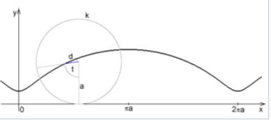

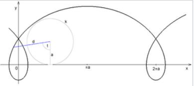

konec šlapky se pohybuje po cykloidě
pokud je navolen těžký převod, je tvar cykloidy takovýto - v tomto případě se kolo pohne doleva ve směru tahu (obdoba pohybu b) )
pokud je navolen hodně lehký převod, bude tvar cykloidy - (v dolní úvrati se za jízdy šlapka pohybuje pomaleji než terén pod kolem)
pak se kolo pohne doprava
