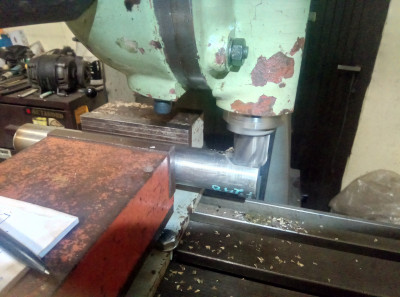

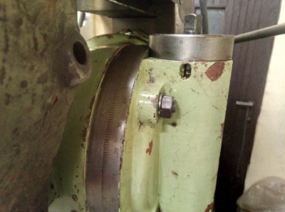

Poprosil by som o radu skúsenejších o použiteľnosti krížovej hlavy nasledujúcim spôsobom.
Vertikálnu hlavu mám rozobranú. / potrebuje nové ozubené kolo-ešte nevyrobené/ . Potrebujem ale niečo vyrobiť. Nahodil som krížovú hlavu. Nakoľko som s takou nikdy nerobil, potreboval by som poradiť či sa dá použiť aj takto pootočená. Sú tam klzné ložiská, či z nich nevytečie olej./ak je takto vertikálne /
Pracovné parametre :
priemer frézy : 40 mm
rezná rýchlosť : 15 m/s / nemám ešte chladenie/
posuv na zub : 0,03 mm/zub 8 zubov
posun : 28mm/min
záber : 5 mm
otáčky na stroji som nastavil na 125 ot /min cca zodpovedá 15 m/s
ďalšie moje otázky : čím mažete tie klzné ložiská - ja som mazal olejom CUT 3
rozobral som vyčistil ozubené kolesá a namazal obyčajnou vazelínou, nič lepšie som nemal po ruke. Na tých 500 otáčok max to by malo vydržať.
foto:
video :
https://www.youtube.com/watch?v=Nffn-6f9Y4E
stroj je pomerne tichý ale tá hlava vydávala taký jemne pišťavý zvuk . nič hrozného ale predsa.
Na tú hlavu som nenašiel žiaden manuál ani výkres. Aj to že sa má použiť max do 500 otáčok mám otiahlo z fóra. A viem ža sa má používať na výrobu hrebeňov vo vodorovnej polohe.
Ďakujem za prípadné usmernenia. Ďakujem

tiborius píše: 7. 12. 2022, 10:58 A viem ža sa má používať na výrobu hrebeňov vo vodorovnej polohe.
Áno a má sa používať navyše s jej oporným ložiskom.
Problém že bude vytekať olej by som neriešil, hlavne že tam je a kludne nech vyteká. Problém bude zadné.
Aj keď ako núdzovka, asi jej to neprospieva.
A ten zvuk ak nie je od obrobku kľudne môže byť od suchého ložiska. :(

titel píše: 7. 12. 2022, 5:37
Ďakujem za odpoveď.
S tým mazaním som to myslel tak, ako je u MN80 že je vnútri filc ktorý nasaje olej a postupne maže to púzdro. Tu by sa ale olej nedržal nakoľko sa neudrží pri filci ./vreteno je vertikálne/. Ale už som to vymyslel a nejako núdzovo funguje pekne tichúčko. Hore na tej hlave je otvor nad horným ložiskom . Keďže som to vyčistil vedel som že tam je čisto a nafrkal som tam olej. ten potom stekal dole a pekne maže obe ložiská. Už nepíska. Samozrejme mažem aj z boku počas prác viackrát a výdatne.
S tou nerezovou guľatinou čo som dal fotky včera to bolo horšie. Dnes budem ešte musieť z 16Mo3 a to som skúšal včera. ide ako maslo. pekne bez pískania . Bohužiaľ tam chýba to chladivo ale to ešte nemám dorobené. možno budem prilievať z fľaše ./môj názor je že bud chladím ako sa má, alebo nechladím vôbec/
Ale ďakujem za názor , aby som z nevedomosti neurobil z tej hlavy šrot. Aj keď ju nebudem moc využívať. A áno je k tomu origo operné ložisko aj s malým trnom Iso30 27 -ička priemer. Tých pár hodín prác takto dúfam prežije. Ved je dosť mohutné.
