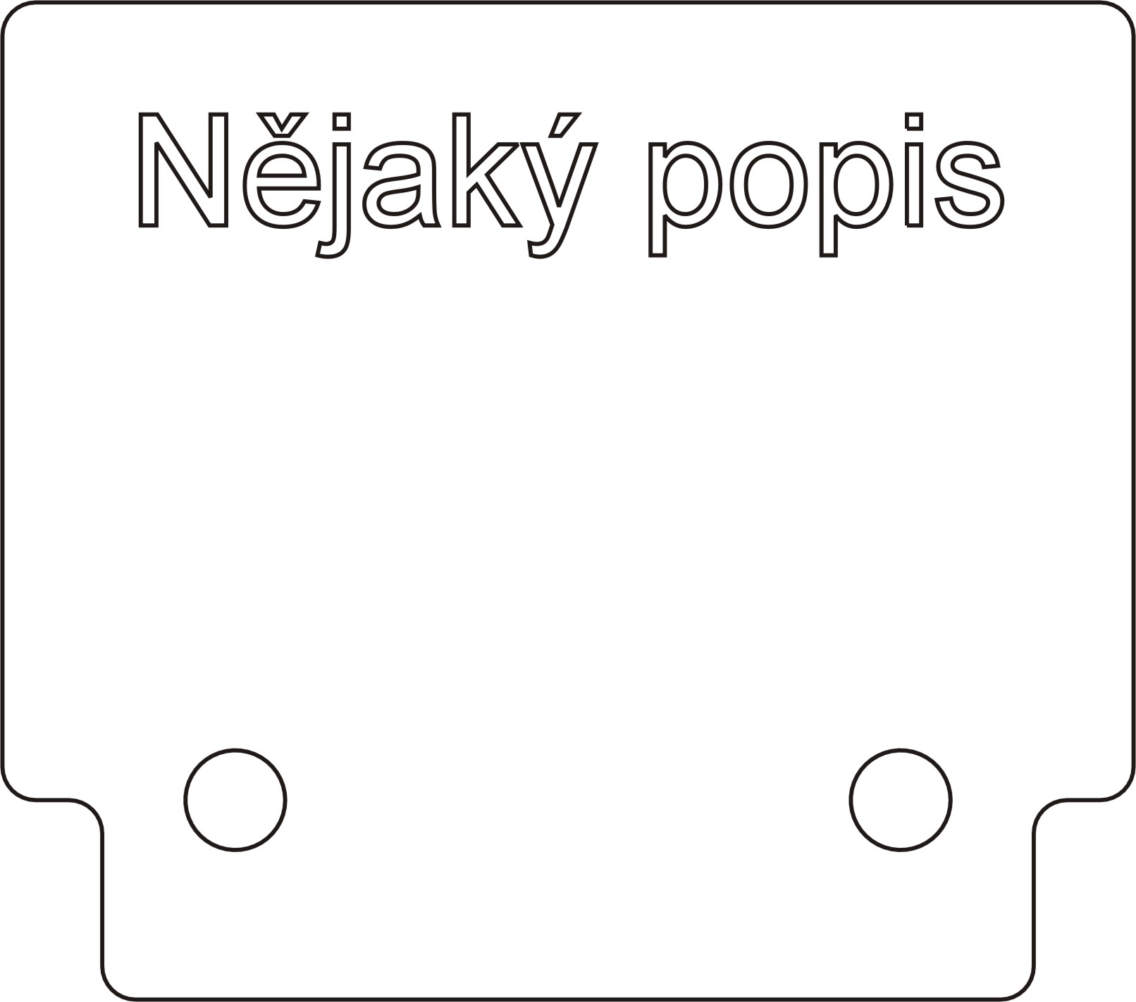

Asi takovéhle, 30x30 mm, z tuhého plastu (cca 1 mm) aby se neohýbal vlastní vahou, s popisem. Nevíte prosím, kde mi je vyrobí? Potřebuju tak 20 kusů, každý s jiným textem. Určitě to musí někdo vyrábět, ale našel jsem jen hliníkové, za cenu "už od 490 Kč" což není úplně to po čem toužím :-)

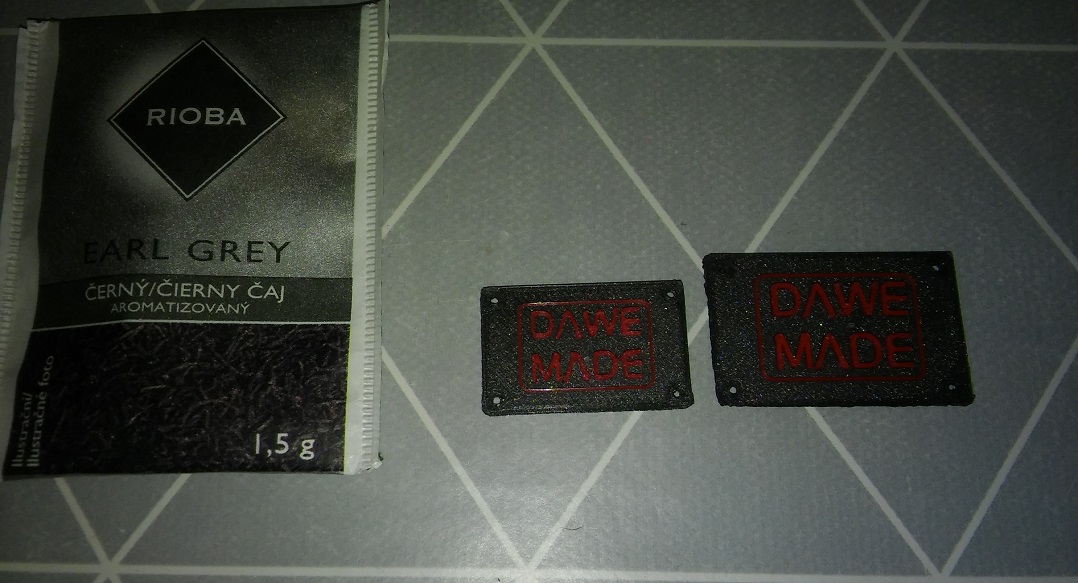

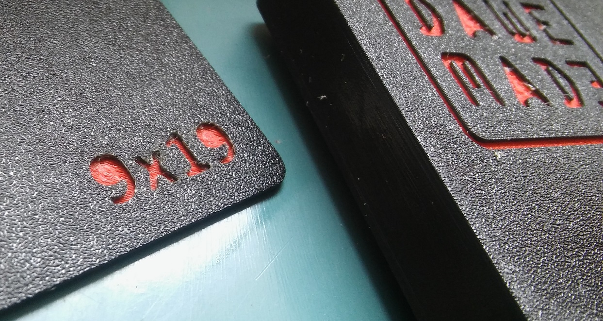

Dawe
Příspěvky: 3118
10. 12. 2022, 6:00
S klasickou tryskou 0.4mm jsem delal nejmensi placky 20x15mm, vyska pisma asi 3mm. A to byl navic flex filament.
Zaplaty flex
Zaplaty flex
Ale s malou tryskou 0.25mm jde tisknout i o hodne drobnejsi pismo. Vystouplne a nebo utopene pismo (viz foto) se da jednoduse tisknout manualni vymenou filamentu na rozhranni vrstev, treba Prusaslicer to podporuje. Nepotrebujes vic extruderu ani zadnou MMU...

Příspěvky: 8477
10. 12. 2022, 6:37
Pěkný, to budu muset někdy zkusit.
