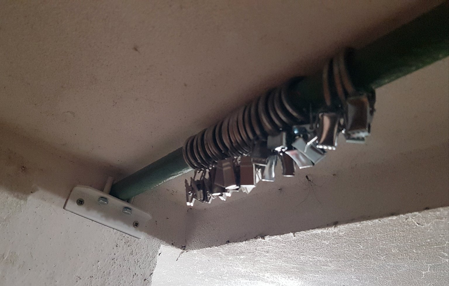

Zdar chlapi,
Na dilne mam plechova vrata a je to evidentne misto nejvetsiho uniku tepla. Budu je zateplovat extrudakem, ale chtelo by to jeste neco navic. Pouzivate na dilne nejaky zaves nebo neco podobneho proti uniku tepla? Videl jsem nejakou celtovinu. Dik za postrehy a zkusenosti.
Jo a topim tam bufikem. Plocha dilny je 20m2. Vrata mam 2,5x2,5m

Zajímavé téma. Zrovna tento víkend jsme u našich v garáži pověsili před vrata co nejblíže ke stropu improvizovaný závěs z dek. Už tam nejsem, ale trochu to asi pomáhá (v prostoru mezi je prý o poznání chladněji).

Já to řešil jen drátem nataženým pod stropem na něj jsem navěšel deky. Bylo znát, že to funguje, ale že je to nedostatečné. Jelikož to bylo řešení vždycky max. přes Vánoční dvoutýdenní dovolenou, víc jsem neřešil.

Prave jsem uvazoval nad tim, ze tam natahnu lanko a na to zavesim nejakou celtu nebo tak nejak. Zjistil jsem, ze se z toho delaji zasteny do dilen a skladu.

Souhlas, mám tam také nalepený extruďák a funguje to dobře. I zástěny existují. Prodávají se jako pruhy tlustšího PVC a mají k tomu i závěsný systém. Dokonce lze koupit i nekonečný pás třeba 200 mm šířku a nastříhat si délky dle potřeby.milan.83 píše: ↑13. 12. 2022, 6:40 Viděl jsem ale různě nalepené polystyreny, mnohdy ani nebyly zevnitř zakryté, proto byly sežrané od slunce. Když se ale ten polyš zevnitř ošetří, nic se mu nestane. Mýty o vypařování bych vůbec nebral vážně. Už mnohokrát bylo dokázáno, že to není pravda. Životnost by měla být minimálně 50 let, předpokládá se i delší (100 -200 let). Až ten polyš půjde do háje, my už tu nebudeme.
