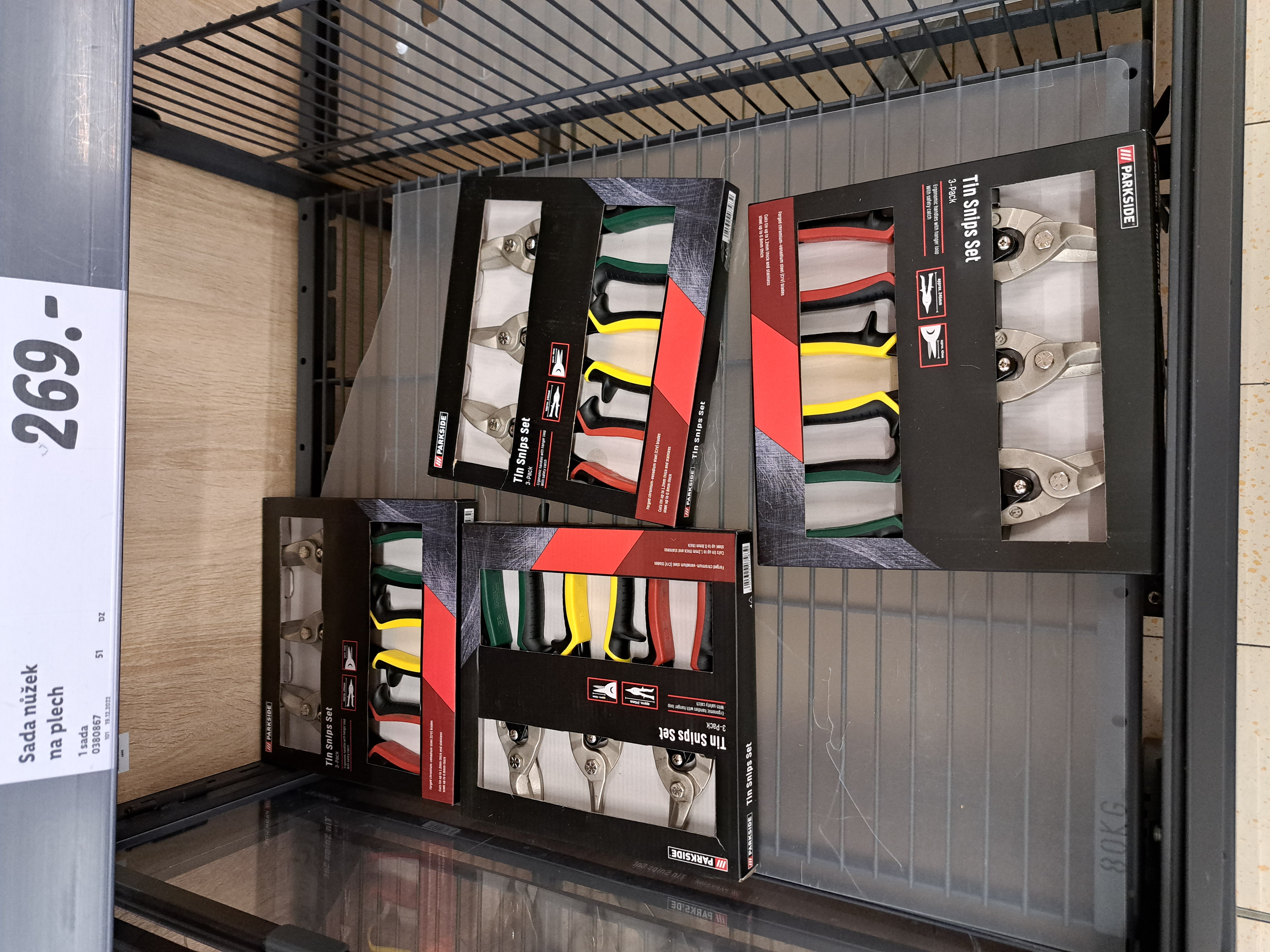

Uděluji Lídlu pochvalu za to, že v sadě nůžek na plech mají i levé nůžky :-)

A ešte za tú cenu :)

takovouhle sadu s jinými popisy jsem si koupil někdy v r. tak 1991 v SRN v nějakém Bau...
LEVÝ NŮŽKY !!!!!!
koukal jsem na ně jak puk
krabice byla jinak barevná :D
mám ty nůžky dodnes
jsou takové .... čínské

Já si tyhle nůžky koupil na Aliexpressu - všechny tři varianty. Zatím jsem s nimi moc nenastříhal, ale funkční jsou. To, že jsou tam pravé i levé, jsem už několikrát ocenil.

Az ich vybalis z krabice, ktora je neprakticka lebo uz ichh tam nevratis, zistis preco stojan9, 9E. Za tu cenu odychuju v regale snad ich niekedy pouzijem, hold kvalitne naradienvyzera inac aj stoji inac :D

Aha, mně takhle v regálu na pohled připadaly že jsou v pořádku :-) Nekoupil jsem je, oboje nůžky už mám, jen mě zaujalo, že Lídl je nabízí, a při tom občas ani někteří obchodníci s nářadím nevědí o čem je řeč :-)

Odhadem tak rok až tři jsem an tu sadu taky narazil a koupil. Právě proto, protože v ní byly ty levý nůžky.Chtěl jsem to na jedničku hliník (tu a tam z ni cosi pro sebe pácháme) a tak jsem to riskl.
Zkušenosti:
Bylo třeba je nabrousit a seřídit - bez toho i ten hliník šel skoro ne :roll:
Pak ten hliník, no problém. Dvojku hliník, omezeně taky tak nějak. Měkký ocelový plech tl. 1, ano, odhadnutelná životnost přesně podle materiálu nůžek a jeho tvdrdosti.
Jsou měkký, tvrdost bych asi dokázal píchnout, ale podle mě to není nutné - odhad z chování při broušení - něco tak asi jako 12050 v .6 stavu :shock: navíc ty levý jsou jasně lepší (asi kalič míň - víc :lol: kalil den před tím) zbytek o to horší.
Takže pokud to někdo chce na tenký plechy a hliník, a hlavně skutečně tu a tam, tak je to použitelná volba.
Na běžný ostrý aktivní dílenský použití bych odhadoval celkovou životnost tak maximálně týden, možná i den. V případě někoho, kdo je zvyklý na skutečně slušné nužky, i jeden střih.
Cena, vzhledem k provedení, jde přežít - a není to absolutní hodnotou, ale pouze tím jak a z čeho jsou udělaný.
Přesný obraz typického produktu z číny.
