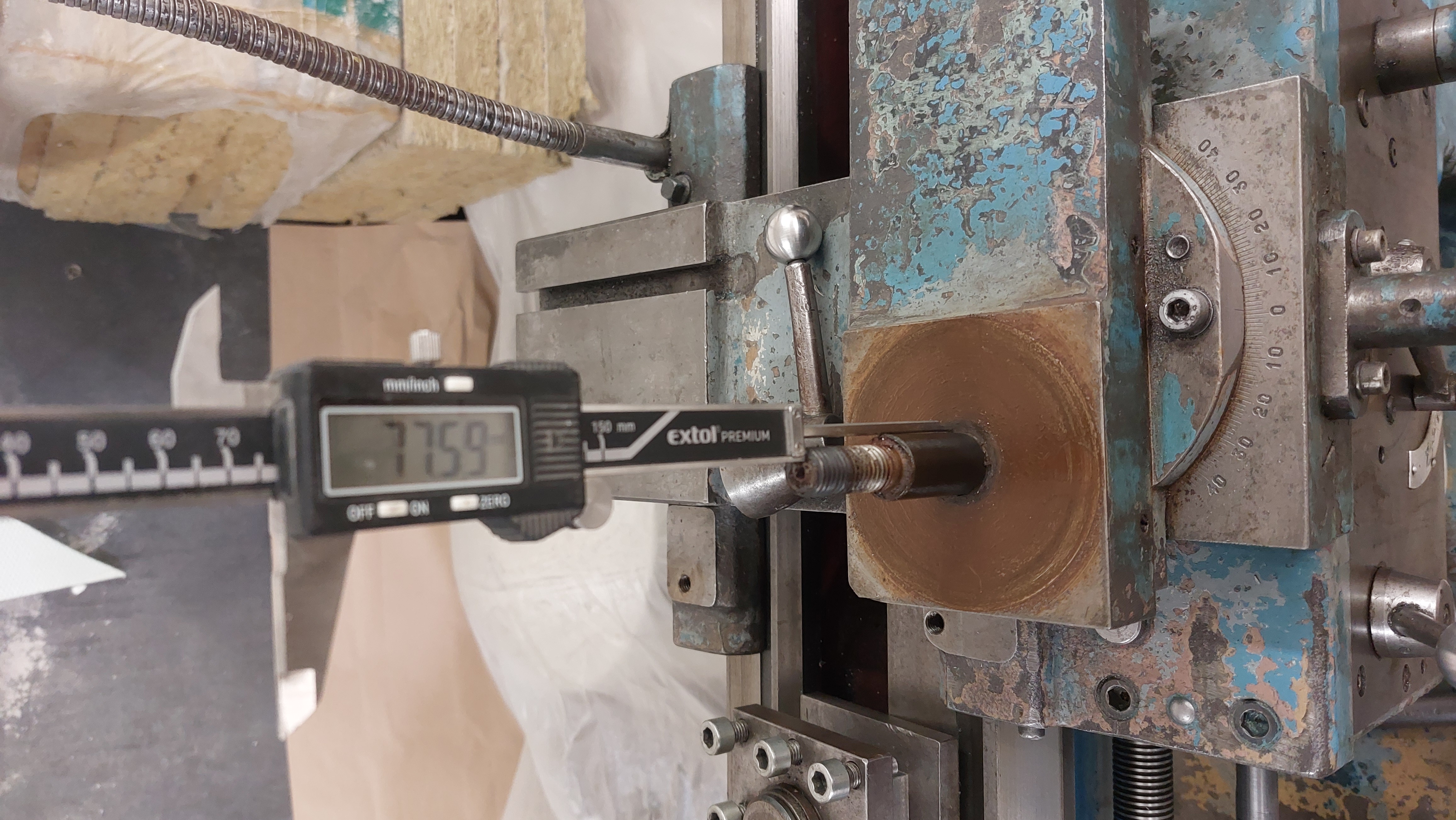

Zdravím.. Mám Kart E2N ktorého nožovka je dosť opotrebovaná a chcel by som ju vymeniť za multifix Paulimot A. Chcem poprosiť majiteľa tohoto typu multifixu o zmeranie jeho výšky. V katalógu ju neuvádzajú a neviem či môj šrób držiaci nožovku je dostatočne dlhý. Za pomoc vopred ďakujem. B

Neni moc dobry nápad chtit nasadit novy multifix na stary odraný šroub :lol:

Celková výška multifix A je 54mm, aspoň podľa bežne dostupných rozmerov. Malo by to byť jedno od akého výrobcu to kupis, rozmery su rovnaké. Priemer osadzovacieho čapu je 20mm a výška 34mm. Ďalej by ti mal pokračovať len závit M10, stym že celková výška je 54mm + výška matice, ktorá to zaisťuje, takže 65-70mm.
Pochyjem, že ti to bude pasovat na ten tvoj cap a teda aj tak budeš musieť spravit nový, alebo upraviť ten stary.
Keď budeš mať v ruke ten multifix, tak to pomeras s spravis cap presne nato.

Ďakujem, keď dorazí uvidím... a vytočím nový :)

A máš dobře vybranou velikost multifixu? Aby horni hrana noze v drzaku, když ho máš co nejvic dole, byla ještě pod osou vřetene? Abys nemusel snizovat zakladnu na nozovem suportu jako já :mrgreen: Ale ja s tim pocital dopredu, ze to budu dělat

Inšpiroval som sa touto duskusiou ,viewtopic.php?t=24607&hilit=multifix Skôr je pre mňa otázkou z čoho to urobiť. Keď sa pozriem na net tak na slovensku je Ferona a jej 6bm v kuse , alebo dám dlhý pohľad za hranice do Čiech ,kde to zkomplikuje doprava.
