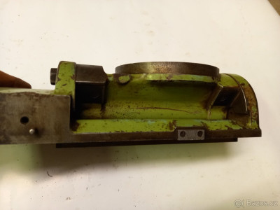

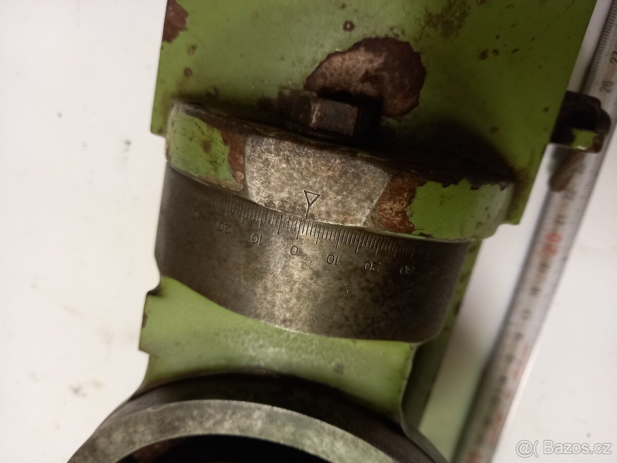

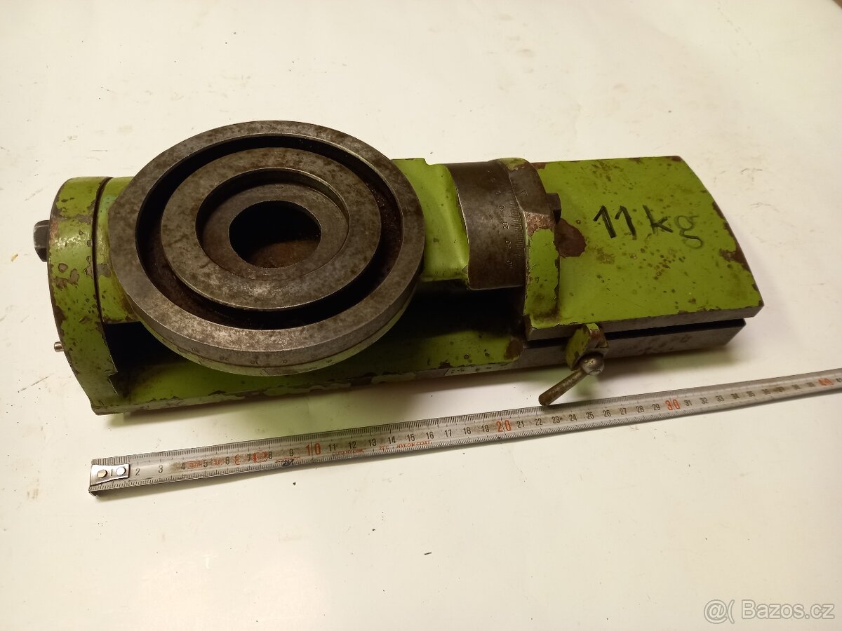

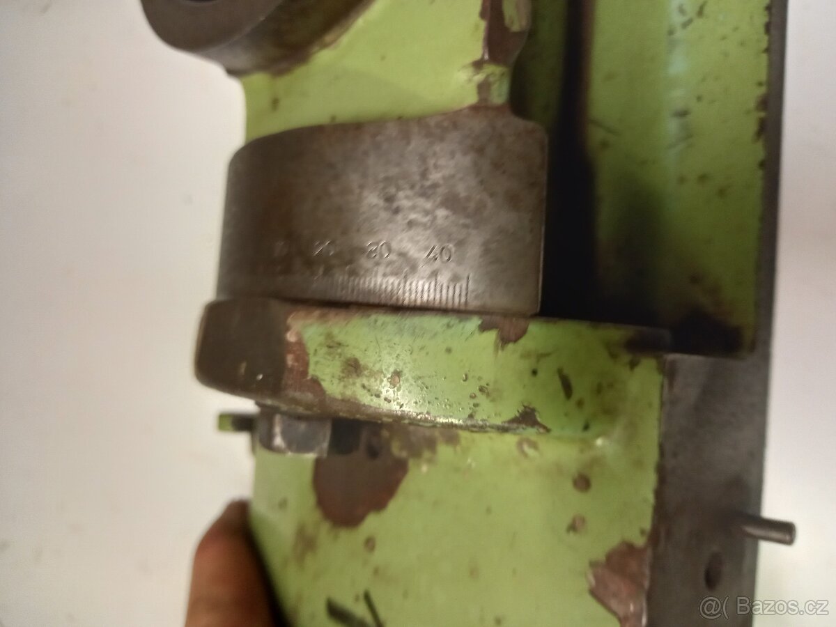

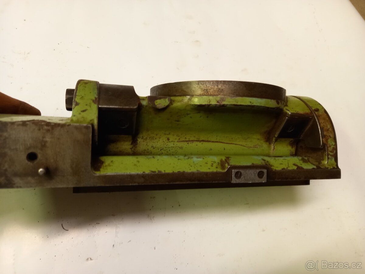

Dobrý den,dnes jsem si přivezl od jednoho známého tento stolek se záměrem k němu přišroubovat desku a mít ho jako nízký naklápěcí stůl.Předtím než ten stolek zasáhne kutil,bych rád kdyby jste mi někdo poradil,z čeho by to mohlo být.Moje představa je,že by to mohlo být z nějaký malý jednoúčelový brusky.

je to z brusky deckel S1, chybí tomu lineární vedení s tou trapézovou deskou na kterou se upíná příslušenství, pokud vím, tak to na bazoši bylo docela dlouho za 2,5k, klidně to napadni kutilem, bez toho zbytku je to k původnímu účelu nepoužitelné :)
edit: jinak na to na co to chceš použít je to nepoužitelné, ta stupnice není kolem dokola, začíná to z leva na 30st.

Tumlíku,díky moc.Ano je to z bazoše.Nikdo to nechtěl tak vyšla řada na mě.O stupnici kolem dokola mi nejde,jde mi pouze o to naklápění.
