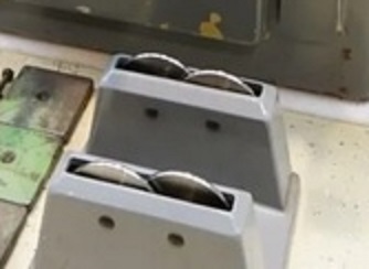

dostal som spolu s brúskou taký pekný vyvažovací stojan s rolňami. Všetko zatiaľ funguje ako má, rolne sa pekne točia. Osky sú uložené v guličkových ložiskách, ktoré ale niesú nijak dramaticky zakrytované. A tak by ma zaujímalo:
Je vhodné čas od času tie ložiská nejak vypláchnuť a premazať? Ak áno, čím?
Ďakujem, A.

ničím bych to nevyplachoval
tím jen spláchneš okolní špínu dovnitř
mazat řídkým strojním
olejem

Ono to moc zakrytovat nejde - aby to nebrzdilo. Spíše si přes to udělej plachetku, aby se na to neprášilo - zejména při orovnávání kotoučů.
Na mazání cokoliv řídkého, praktické je to ve spreji. Používám tohle :
https://novato.cz/sortiment/mazani/spreje/mega-olej-r
Kolega nyní koupil do firmy tohle :
https://www.alza.cz/auto/wd-40-speciali ... gJmJvD_BwE
A vypadá to taky dobře.

Ak chces byť veľký úchyl, vystriekaj ich napr čističom na kotúčové brzdy bez acetonu, a potom si daj do rozprašovača loziskovy olej pre vretena (p0) a zakonzervuj tie ložiska s tým. Samozrejme ako napísal Milan prehod cez ten stojancek aspoň laboratorny plašť

Kým to chodí hladko nechám to tak. Každopádne zakryté to mám, prišiel so slušivým koženkovým krytom. Tí Dáni sú proste frajeri
Milan ďakujem za referenciu na ten WD, už dlhšie po ňom pokukujem .
