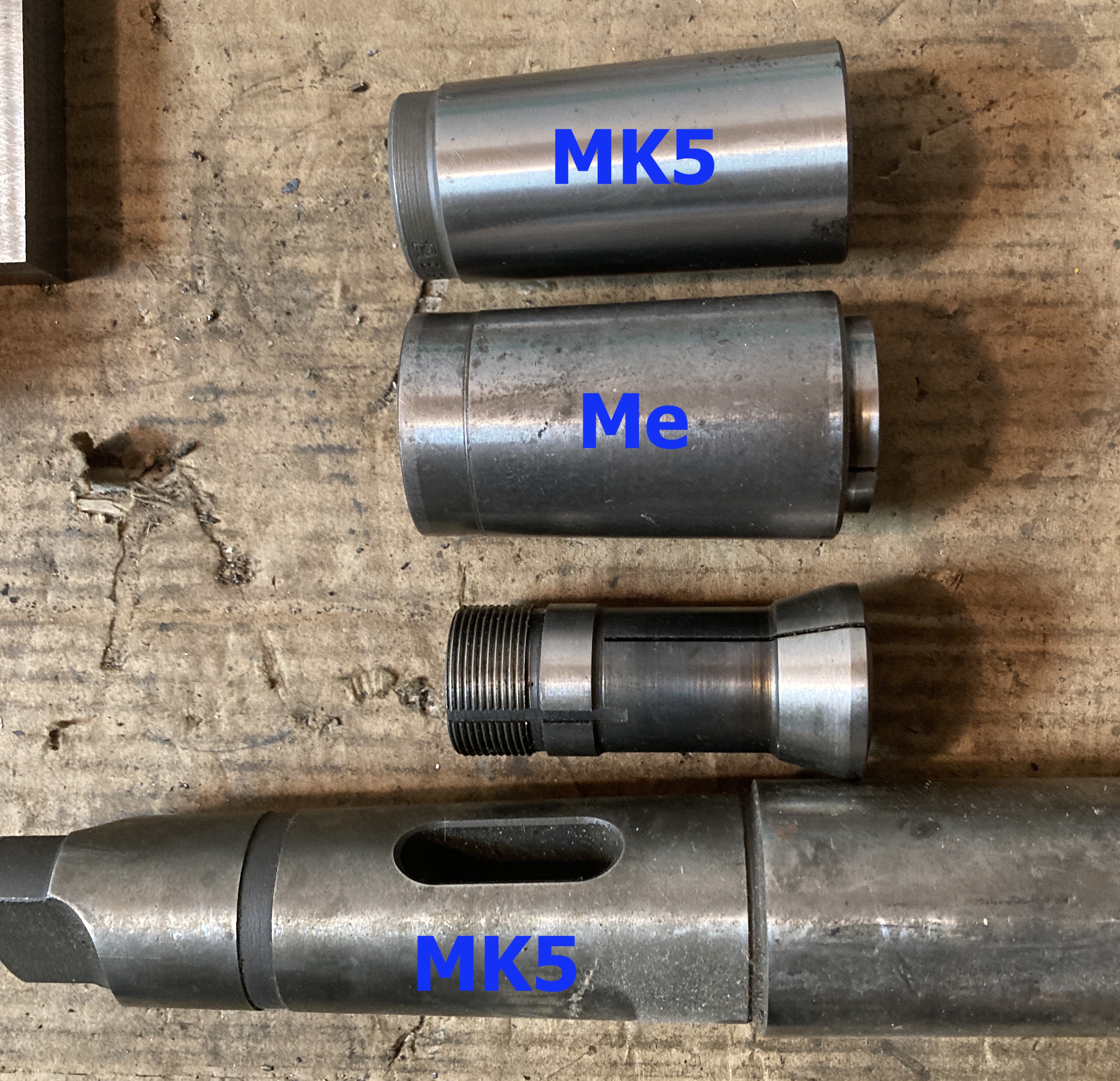

Mam plnu krabicu kliestin s 32mm driekom a k tomu puzdro s metrickym kuzelom. Predpokladam, ze je to zo sustruhu - rad by som to spojazdnil na bruske v delicke s MK5. Mam sice upinac na ER32, ale ten zasa moc trci z delicky, toto mi pride take kompaktnejsie. Preto by som si dovolil zadat dopyt na vyrobu takehoto puzdra.
V principe vidim dve moznosti:
- upravit nejaky vehement z obrazku kde ma to sirsi predok, konkretne tento kus je nejaky nastroj z horizontky asi, priemer 50mm. Vyzera byt ale dost tvrdy, takze podla mna dost tazka cesta.
- vyrobit komplet nove puzdro bez kalenia (pripadne s kalenim) co by pre moje amatercenie mohlo stacit. Vnutro by som si nejak uz dobrusil, teda aspon myslim, ale budem rad aj za ponuky "na kluc"
Chcel by niekto sa do toho pustit? Vykres myslim ze v tejto faze nie je treba, samozrejme by som spravil v pripade nejakej konkretnej ponuky.

Pravdepodobne sa to bude musieť robiť nové, pre kliestinu potrebuješ mať predpísaný tvar dutiny + dutina musí byť tepelne spracovaná.
Keď si to budeš robiť, tak pred veľkým priemerom si urob 10mm dlhý závit a k tomu maticu - na vyberanie z dutiny na bruske (z vretennika).

tie klieštiny a púzdro budú zrejme s SV18 a púzdro bude Me50. Ten pracovný vretenník máš beenkový MK5/ISO50, alebo ten starší MK5/Me60?
Ak tam máš Me60, pomohla by ti redukcia Me60/50.

Pekný den a k tomu i pěkný celý nový rok,
toho nezakaleného pouzdra se neboj, válcovou díru v pouzdru nestačíš opotřebit a přední kuželové vybrání si po vymačkání lehce opravíš. Pokud máš soustruh s Mo 5 klidně se do toho pusť, jenom použij jako polotovar buď red. pouzdro kde nebude nůž skákat přes příčnou díru (jako na obrázku), protože přerušovaný řez s tvrdou cementovanou vrstvou není dobrá kombinace, nebo stopku od vrtáku. Běžné vrtáky mají stopku houževnatou, ale ne tvrdou.
Pokud to rozměrově vyjde, je ta vytahovací matice dobrý doplněk.
Když budeš vkládat kleštiny stále ve stejné poloze, bude se kuželové vybrání opotřebovávat rovnoměrně, jenom hrany proříznutí se otiskují podstatně víc, ale pod nimi se dá kužel pouzdra odlehčit.
Pro tyhle kleštiny mám udělané pouzdro s Me40 na S28 asi tři roky a zatím bez problémů.

Aha. Naživo som ten NUA pracovný vretenník nikdy nevidel, ale podľa fotiek sa zdá, že by nemal byť väčší problém ho vymeniť na vretenník s BN-ky. Tie staršie typy MK5/ME60 sa pomerne často objavujú na Bazoši v cene okolo 100€, čo je zrejme menej ako keby si dal dakomu vyrábať tú redukciu na klieštiny. A redukciu ME60/ME50 mám.
Vretenniky nechcem moc menit, lebo mam k tomu parovane koniky. Tu vlozku Me6/5 mam aj ja tusim niekde.
Vyzera, ze najschodnejsie je najst nejaky stary vrtak a nejakeho machra co to bude ochotny z toho vystruhat a skusil by som to dobrusit nacisto ja.
Diki za rady.
Takze oficialny dopyt ak by niekto chcel (mozeme aj s dokladom na s.r.o.) znie nieco ako vyroba puzdra z vrtaka s pridavkom na brusenie
