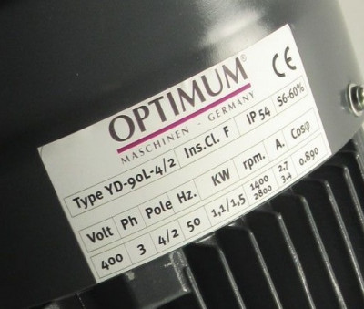

Příspěvky: 9623
4. 1. 2023, 5:02
Kdyby ještě někoho zajímal ten štítek:
pifko píše: 4. 1. 2023, 6:57 Ta umožňuje přepínání vinutí Hvězda - Dahlander (1,1 kW / 1.5 kW).
Toto má být asi trojúhelník.
