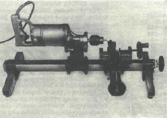

Je to tenhle?? To snad nebudeš stavět??
kdo nic nezkusí, nic nezíská.
Jiří Pavlík
Příspěvky: 173
Registrován: 23. 8. 2008, 11:19
Bydliště: 675 03 Budišov 169, Budišov u Tř.
Příspěvek 13. 2. 2010, 11:16
Jo, je to ono. Sám jsem včera nevěděl přesně o jaký plány se jedná, ale už jsem to našel a vzpoměl jsem si až jsem to viděl. Objednal jsem to téměř před třiceti léty, ale už tenkrát jsem to zavčas zavrhl a udělal si vlastní konstrukci soustruhu, který dodnes používám jako brusku na kulato. Soustružil jsem na něm bez problémů AL, mosaz, bronz, plasty, ale i hlazenku. Konstrukce byla maximálně jednoduchá, jako základ 240 mm profil U. Točná délka- 400 mm, jako vedení 30 mm hlazenka. Pár úkonů na frézce, tenkrát jsem dělal na údržbě, tak jsem se k ní dostal, něco na soustruhu, celkem tak na 8 hod. práce a něco materiálu. Největší problém byl příčný a podélný suport, ten jsem si nechal udělat profesionálně. Mám tam tři rychlosti a dodačně jsem přidal podélný posuv.

Tak mám jen to povídání o stroji a nějaké fotky. Konstrukce vyšla samostatně a to bohužel nemám. Ale myslím, že to nemá ani cenu stavět.
