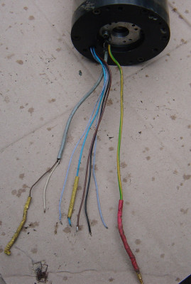

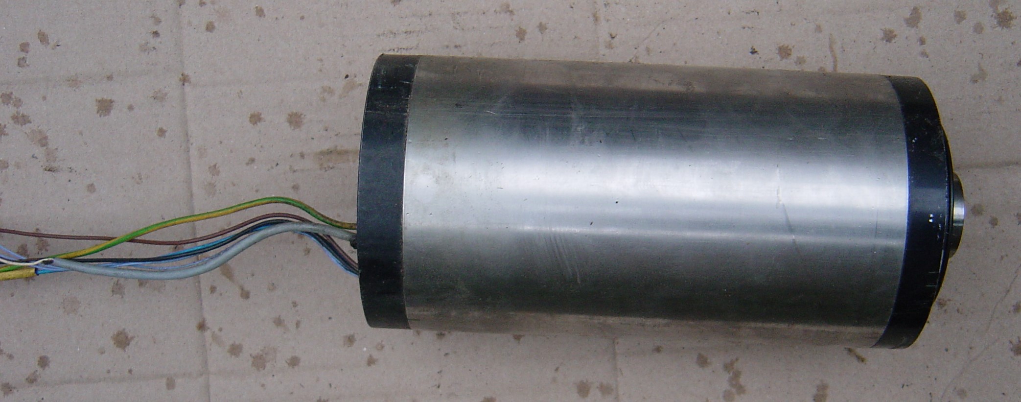

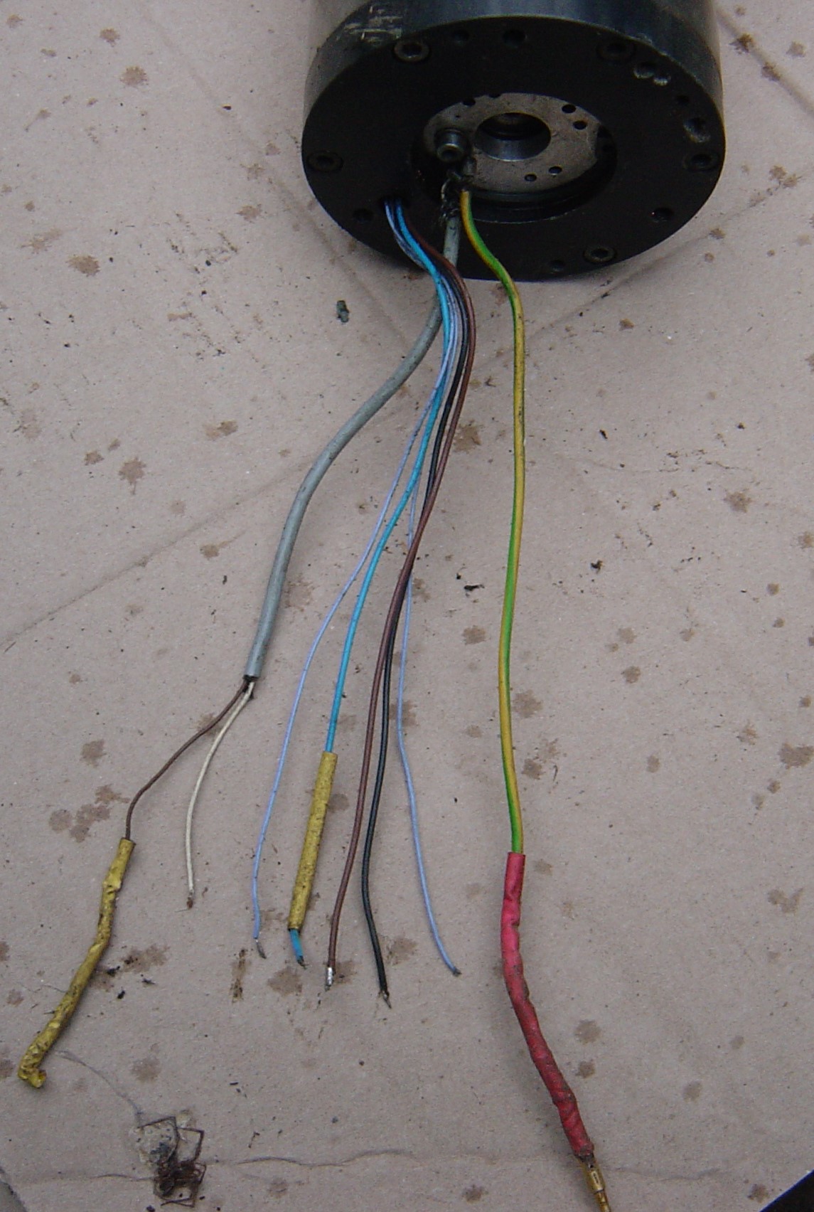

Zdravím mám elektrovřeteno ale není na něm žádný štítek s parametry má to cenu se s tím zabývat dá se to zapojit třeba přes frekvenční měnič díky

Tipujem, ze modry-cierny-hnedy budu 3 fazy, tie 2 svetlomodre asi snimac teploty vinutia/termostat a biely/hnedy asi snimac otvorenia kliestiny pre ATC. Zelenozlty je jasny, pripajat ako prve aby sa nezabudlo :)
Hodnoty prudu tazko odhadnut, predpokladam, ze je to vodou chladene. Podla mna viac by bolo vidno ak by sa podarilo dat dole horny dekel nejak.
Na rozumnu prevadzku treba minimalne teda 3 fazy, chladenie a vyriesit upnutie nastroja.

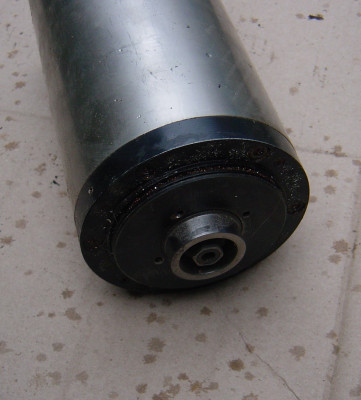

PBr dík takže by to chtělo sehnat měnič na výstupu 3 fáze 220 v nebo se pletu ? A co je to za upínací systém? Znám různé kleštiny ale tohle ne. :?

Menic kludne klasicky tipujem tak 2kw. Nastavit to bude tazsie, aby si to vreteno neupiekol.
Upinac bude asi hsk. Skus nafotit aj so sublerou nech vidno rozmery.

Měřil jsem šuplerou ten průměr má to 32 mm je to válcové ne kužel.
