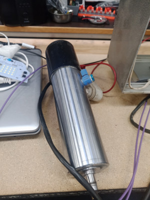

Ahojte,
Nechal jsem si od Luboše zatím jen půjčit jedno to vřeteno. Mým cílem je zda se to dá rozjet na běžný frekvenční měnič. Dotazoval jsem výrobce o radu a manuál. Dostal jsem odpověď že vřeteno potřebuje speciální parametry pro provoz. Taky pěkný manuál. Netuším co těmi speciálními parametry myslí ale vřeteno je do 1000hz a provozní napětí 10 - 102 V.
Zkuste to prosím mrknout dle přiloženého manuálu a poradit zda by to mělo být řešitelné. Frekvenční měnič na 1000 hz problém není a výstupní napětí lze nastavit taky. Jen nevím jakou hranici napětí nastavit a co všechno další. Nerad bych ho zničil :D

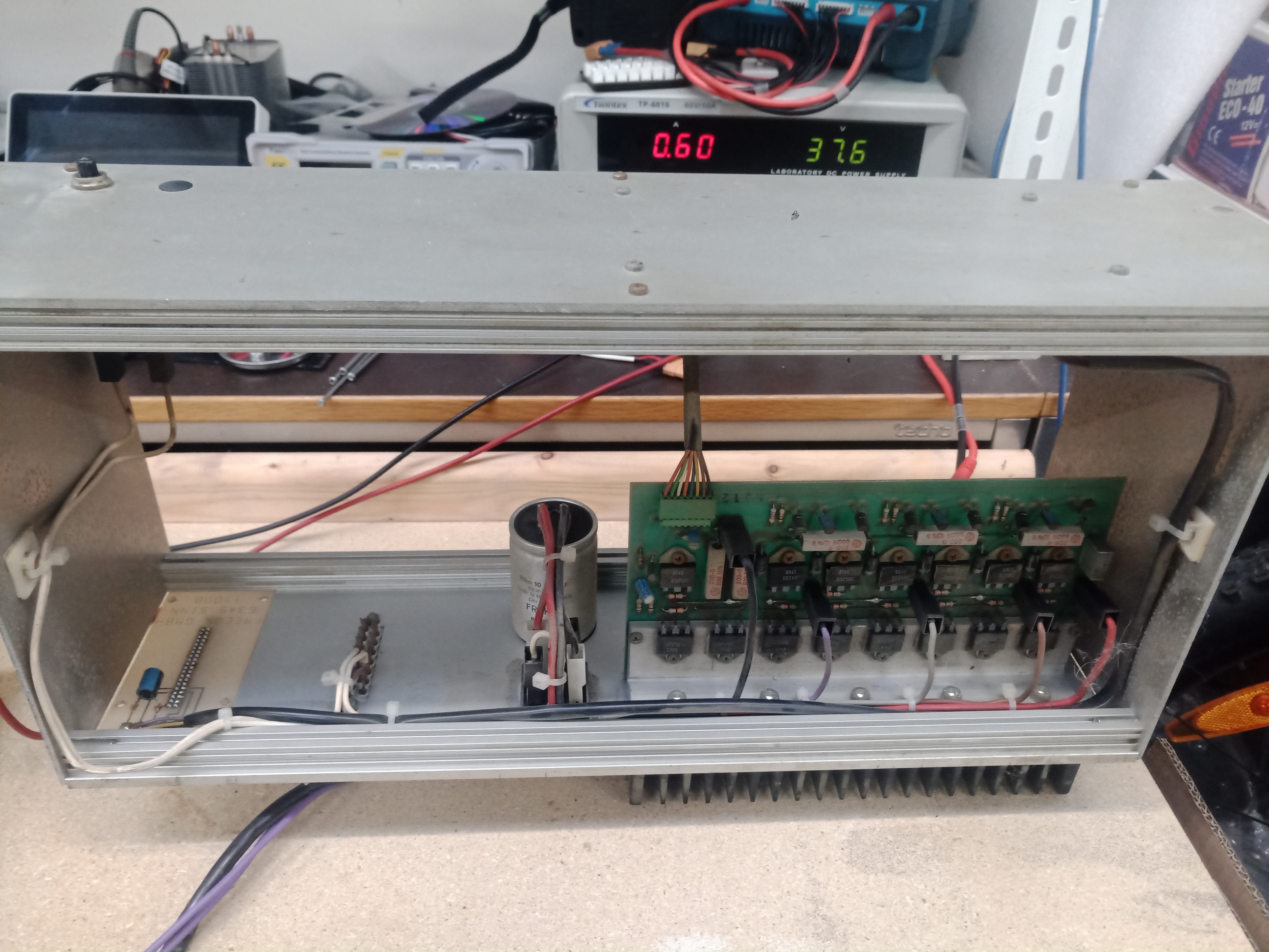

Kdyz tam das klasicky 1f menic tak mas na dc meziobvodu neco nad 300V a z toho se sekaji obdelnikove pulzy. Dela se to tak aby to odpovidalo tomu kdyz je tam to zadane napeti.
Kdyz do vretena na 100V posles takoveto pulzy tak by to ty spicky mozna mohli prorazit. Chtelo by to na vystup dat filtr ktery to zaobli aby tam bylo ciste napeti a ne ty jehly ke 300V.

Vinutí by to mělo dát. Pro měnič s napájením 1f 230V bych nastavil parametry motoru pro začátek:
U = 95V
I = 6A
P = 0,5kW
f = 1000Hz
RPM = 58000
cos fi = 0,5
Rs = 1,2 Ohm nebo před prvním spuštěním spustit oměření vinutí motoru.
V každém případě bych nastavil omezení minimální rychlosti na 10 000 RPM

Nevím, kde vzal Luboš těch 36V, které jsou uvedené v prvním příspěvku.
To vřeteno je podle datasheetu na 102V.
Tak bych tam nastavil jmenovitou frekvenci 1000Hz a k ní jmenovité napětí 102V a hotovo.
Pak pustit autotest, měnič si další parametry nastaví sám.
Možná bude trochu problém sehnat měnič s frekvencí 1000Hz. Takové se dneska bez speciálního papíru v EU teoreticky nesmí prodávat.
Tak asi nějaký starší model, kdy tohle omezení ještě neplatilo.
Nebo nějaké to čestné prohlášení a zdůvodnění tak vysoké frekvence. A k tomu ochotný prodejce, který to pak u výrobce zařídí.
Protože je vřeteno nízkonapěťové, tak to bude brát dost vysoký proud. Tak by to chtělo nějaký měnič tak minimálně 8A, raději více.
Takže pokud to bude měnič se vstupem 230V, tak to bude něco v kategorii 1.5kW nebo raději 2.2kW.

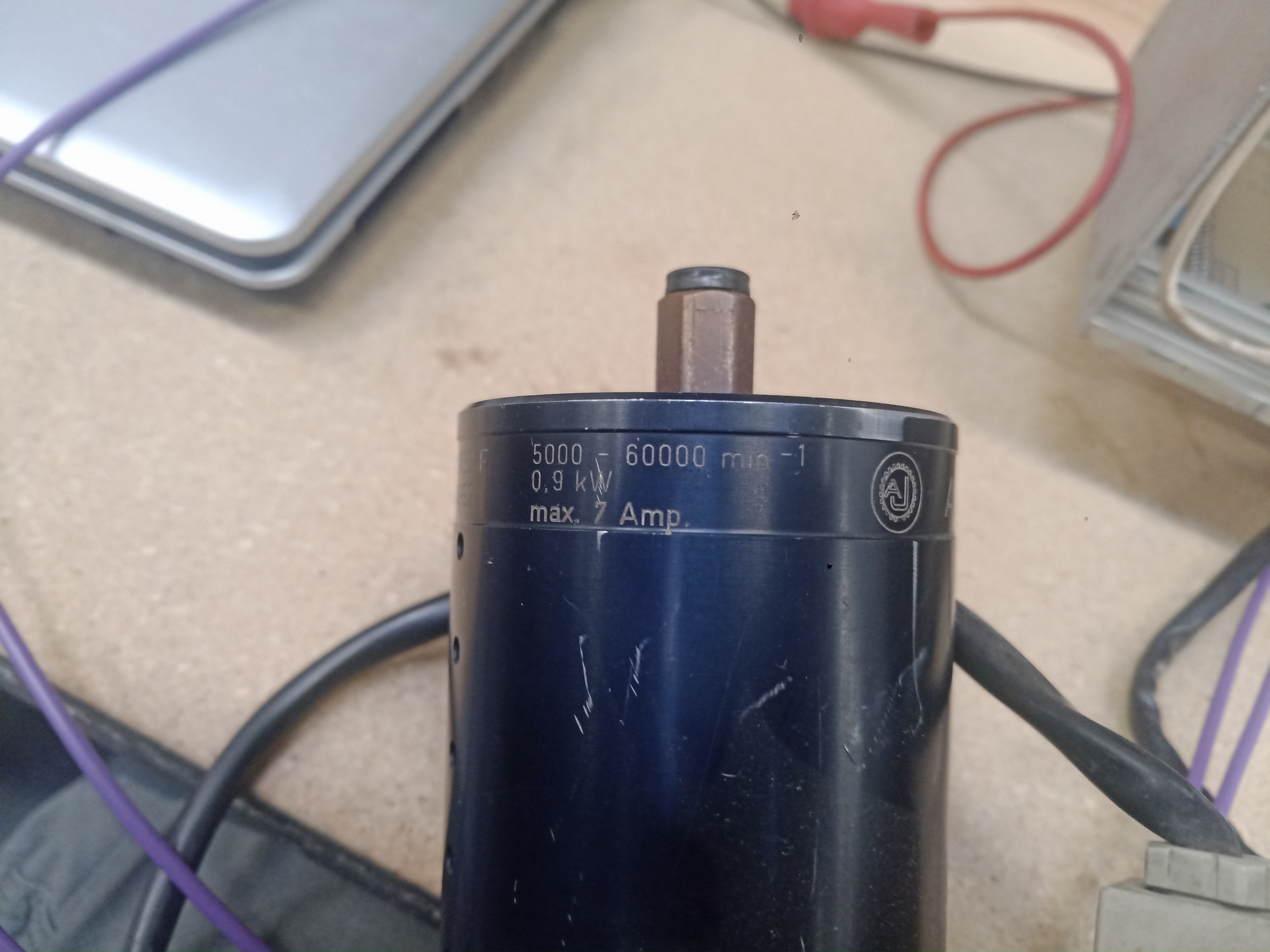

18. 1. 2023, 6:22
proud je prece napsanej na tom vreteni, "max. 7A."
takze FM s proudem 7A nebo o malo vetsim.

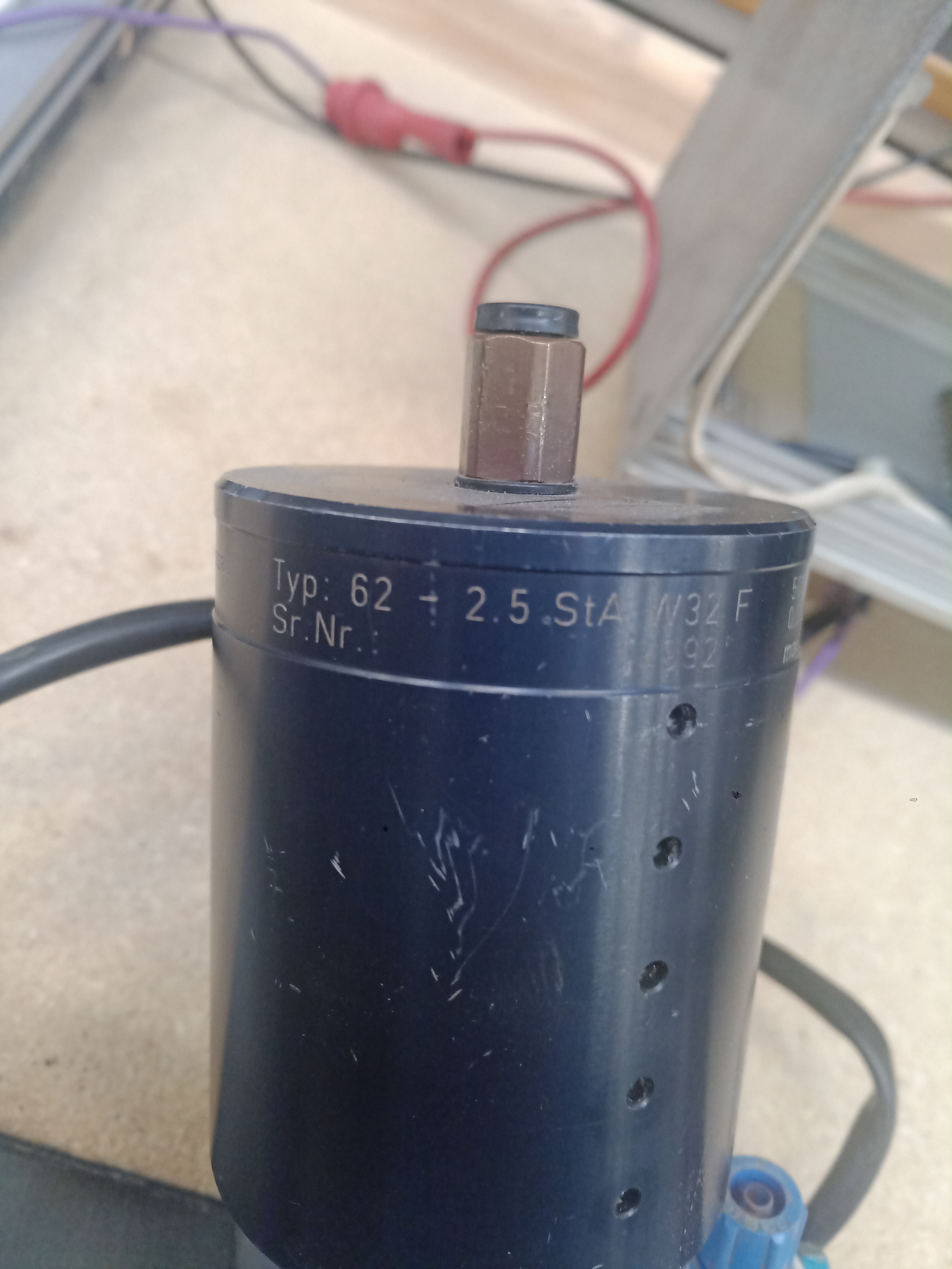

jeste dotaz k tomu vreteni. co a jak se tam upina ? jestli jsem to prehledl, tak se omlouvam :-).
tomik.
Příspěvky: 23109
18. 1. 2023, 6:27
upina to primo za drik nastroje 3.175mm
na drik se lisuji takove dorazove plastove krouzky ktere definuji hloubku driku za ktery to bude upnute tudiz i delku nastroje.

tomik.tk píše: 18. 1. 2023, 6:22 proud je prece napsanej na tom vreteni, "max. 7A."
ted jsem kupoval levnej, sice hloupej(jen skalarni rezim bez autotuningu), ale s 999Hz menic 2,2kW, ale asi staci 1,5kW, tady:

je to stejne nebo podobne jako u DATRONu ?
https://www.datronshop.sk/cs/prime-upinani/
t.
robokop píše: 18. 1. 2023, 6:27 upina to primo za drik nastroje 3.175mm
Příspěvky: 23109
18. 1. 2023, 7:08
Ano
