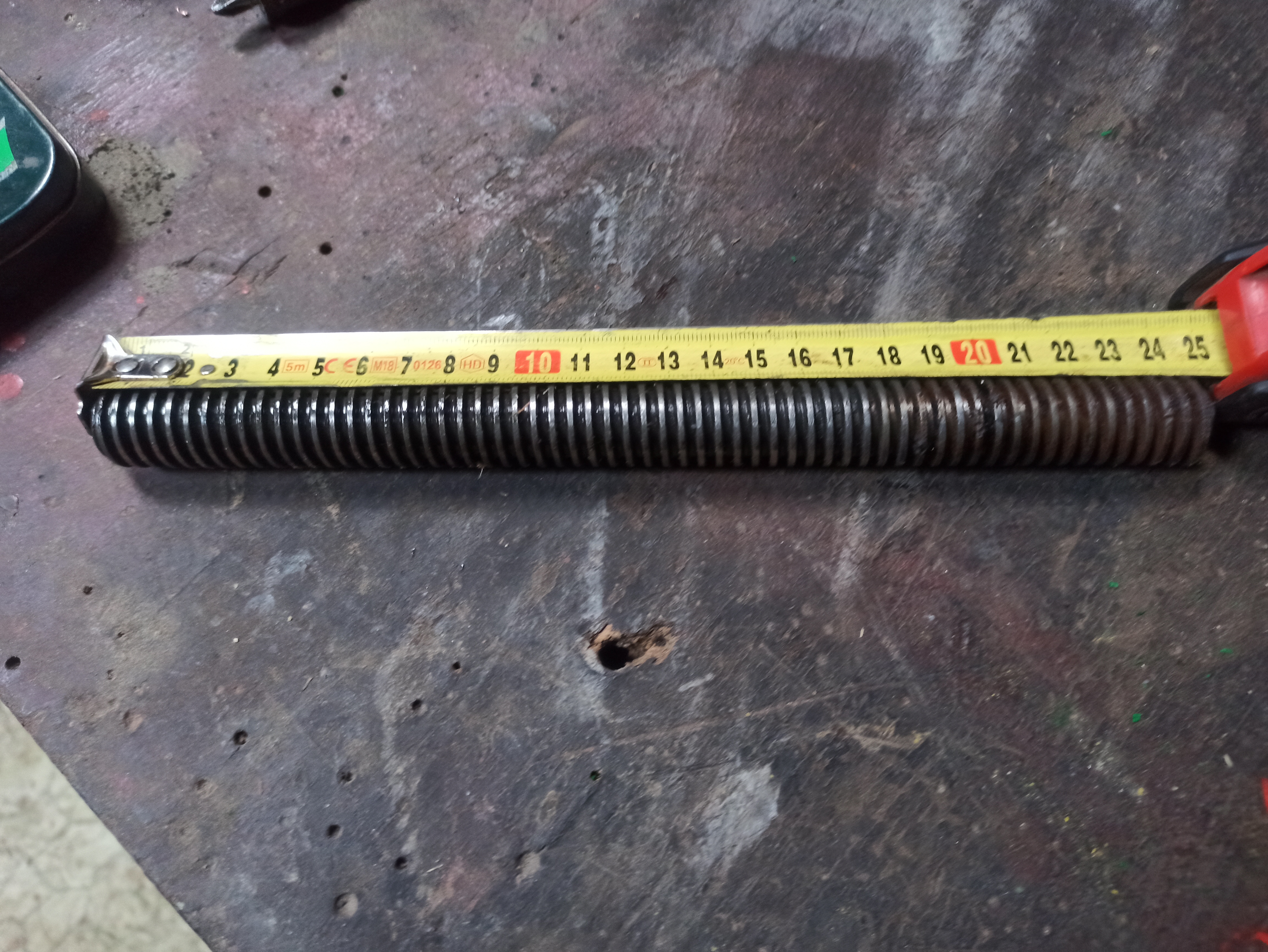

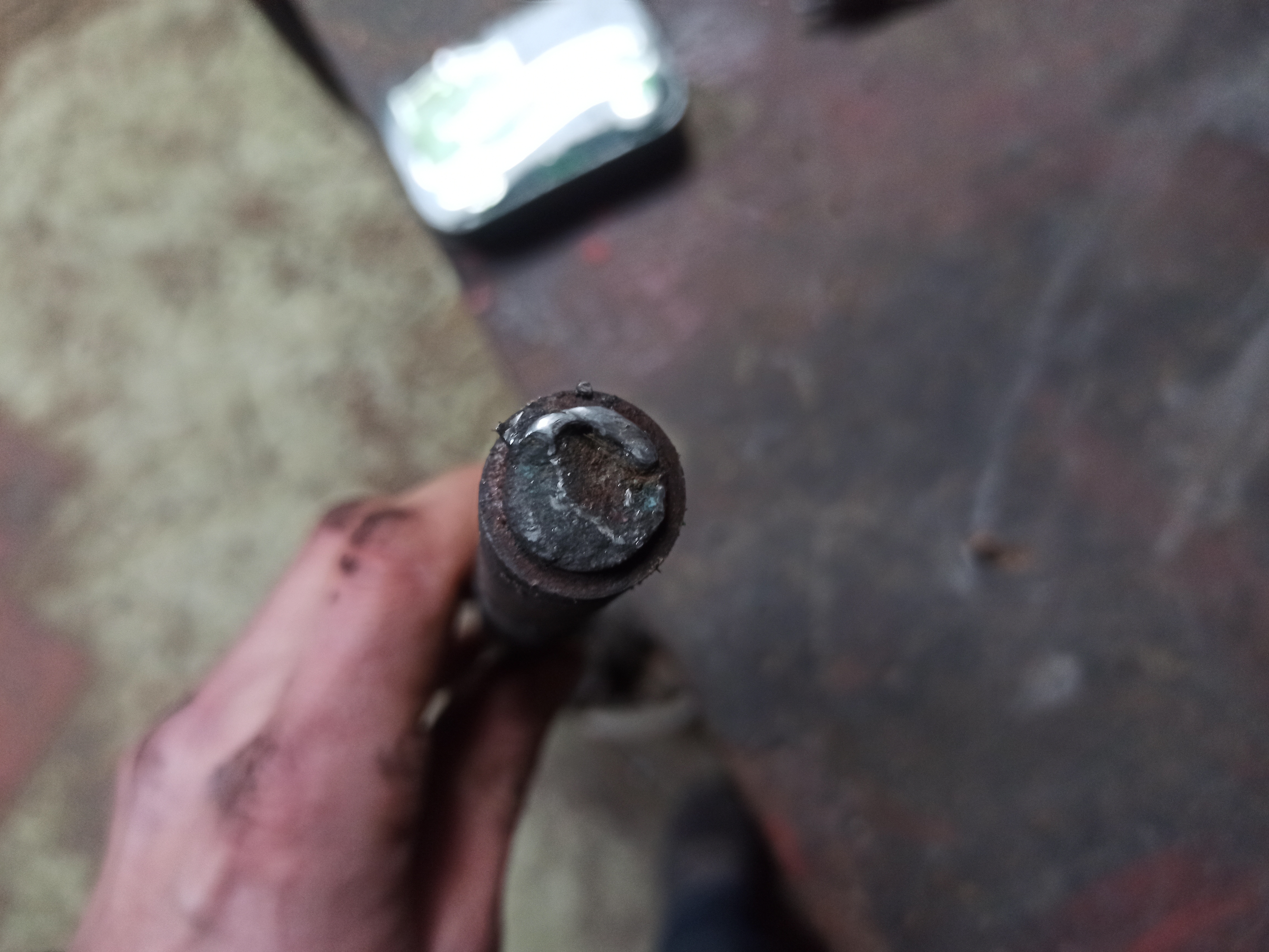

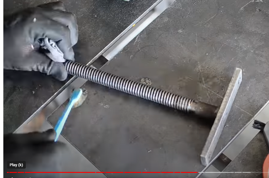

Dobry den, po koupi V10 / 13 (V6 eventuelne, nezalezi, velikost maji vsechny tri stejne) me ceka renovace, ale uz jsem zjistil, ze trapezova tyc je odlomena od te podpory ve stojanu, Mne se u te moji zda, ze to bylo kdysi zlomene, a ze to nekdo odrizl a tyc tak zkratil... To jsem si overoval i studovanim delky tyce, kdyz ji ma Klimbik uz cistou pripevnenou zpet ke stojanu, tak se mi zda ta jeho nejaka delsi .. Kolik ta tyc ma mit idealni delku? Ta ma ma 25cm a pripada mi to malo. Diky.,

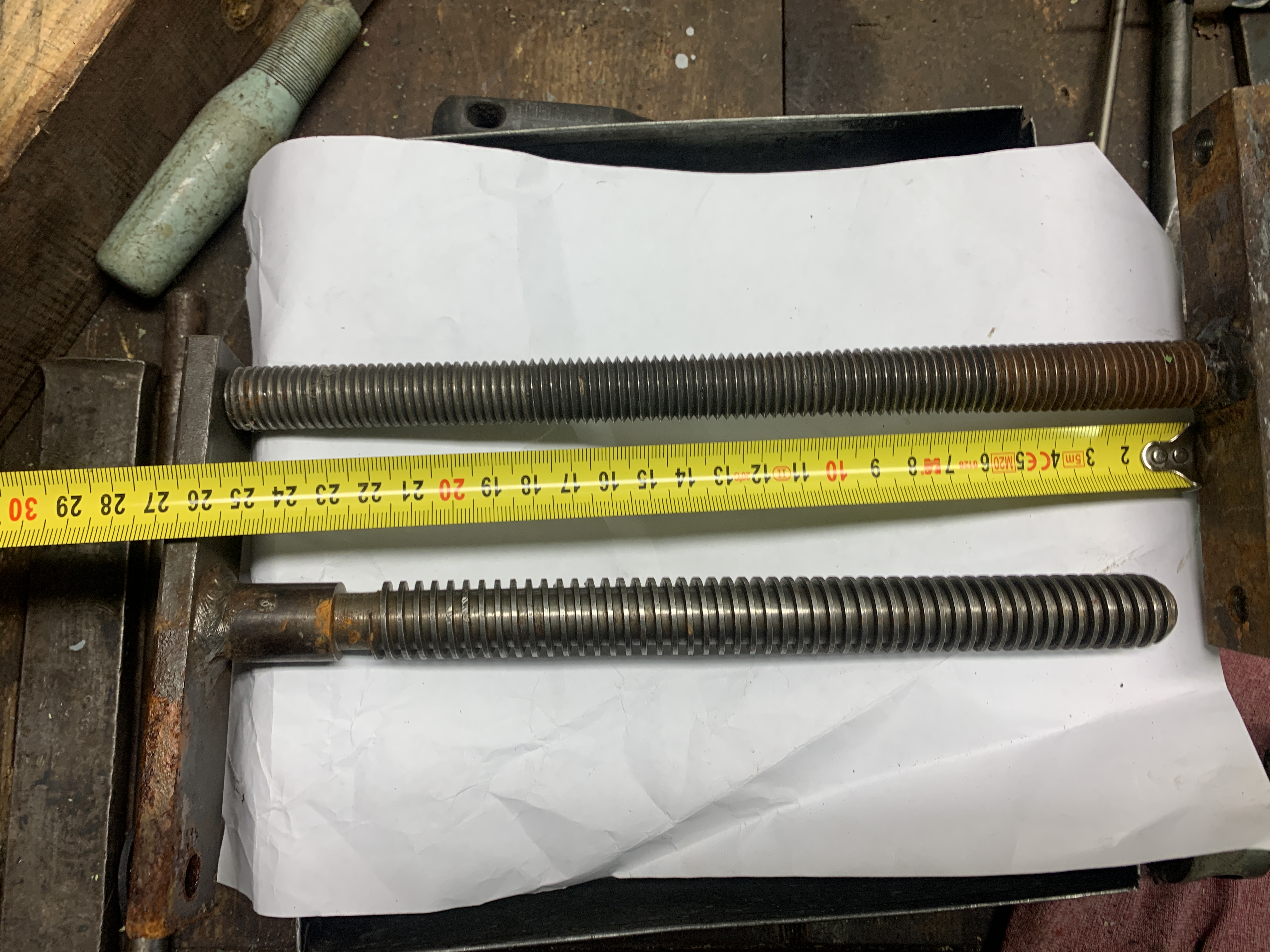

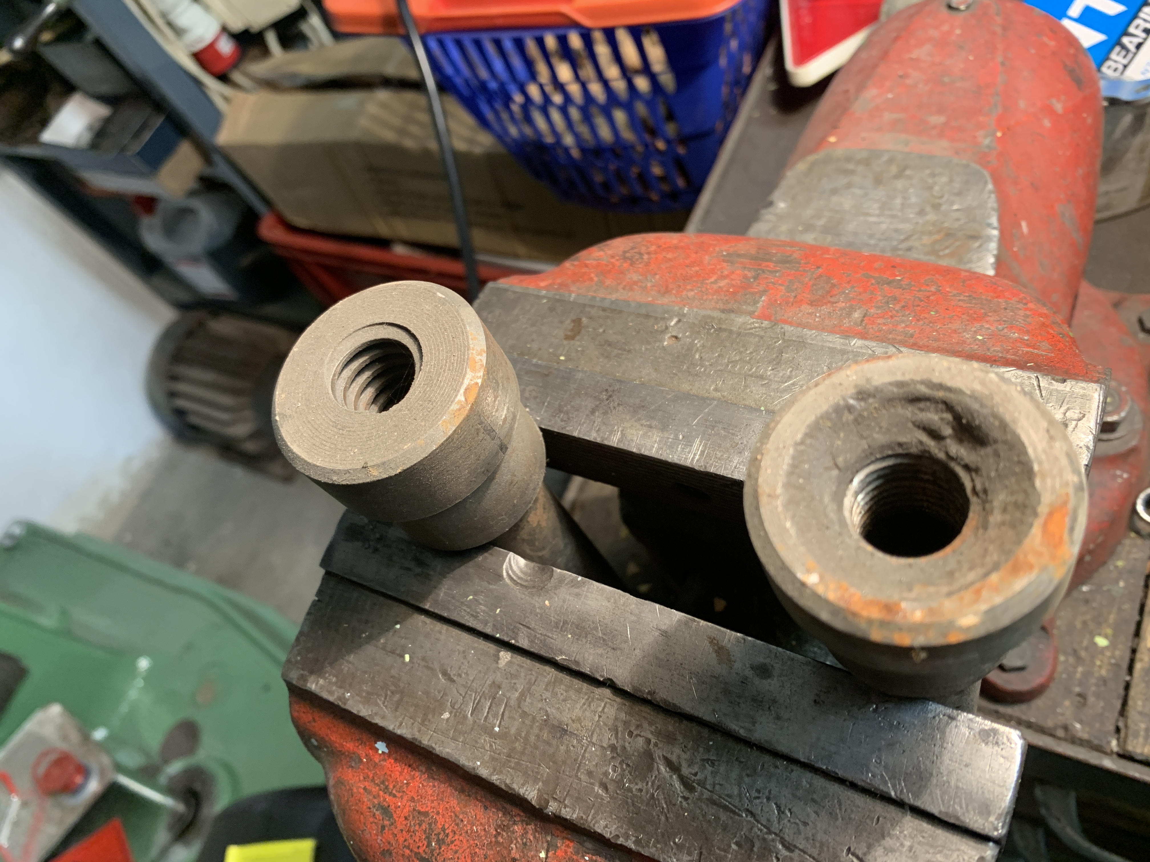

Dobrý den. Mám teďkonc rozebraný dvě V6ky, zajímavý je, že jedna má trpézák a druhá obyč. metriku . Jeden má 245 Tr. a 255 Me. viz. obr.

Tam bych řešil spíš kolik zůstane při maximálním vyšroubování sloup ještě v objímce, respektive jestli už šroub není zbytečně krtáký a nedá se tak hospodárně používat celý rozsah. Kolik to má být " správně " bych asi neřešil.

To je pravda, jen mně napadlo esi ta 6ka není kratší než ty 10 a 13 ky ale to nevím, ty jsem z blízka nikdy neviděl. Vrtákům zdar.

V6, V10, V13 jsou naprosto identické vrtačky, stejné motory 0,37kw, liší se jen řemenicemi (u V6 vyšší otáčky)
min. a max. vzdálenost od stolu 108-307mm-u všech tří , vyložení vřetene všechny 175mm, hloubka vrtání identická 60mm, stejné rozměry upínacích stolů :wink:
