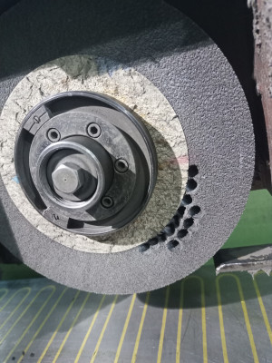

Odstránenie vibrácií, vyváženie brúsneho kotúča,

To vyvážení kotouče přilepeným cínem z boku kotouče je sebevražedny útok?

Je tam viac pozoruhodností. Ako napríklad tá pseudo-vyvažovačka z 8 mm tyčiek. Je to taký návod "ako to nerobiť".

Ty tyčky mi nějak nevadí, dělám to podobně už alespoň 20 let. Kalená broušená tyč 8mm. Mnohem větší problém je ten stojánek dát do "váhy". Skladuji samozřejmě rozebrané. Vyvyžoval jsem na tom i rotor do vřetena. Pro hobíka dobrý. Ten lepenej cín je trochu masakr, na druhou stranu nevím, jak bych to udělal. Asi bych odlehčil protější stranu ??? Nebo bych tam přilepil něco co líp drží, třeba ocelovou podložku.

Hele a když si tam váží ten cín a pak k tomu přikydne to lepidlo, tak tam má tu hmotnost lepidla navíc, nééé? Sice si pak navážil o trochu toho cínu míň, ale to lepidlo pak odhadnul? Nebo jsem něco přehlíd?

Keď už, tak odvrtavat.

Toto by si nemal ukazovať na nete a už vôbec nie amíkom. :D
náhodou to spraví niekto, kto netuší čo a ako a bude prúser.
edit: vyvažoval kotúč, keď mu ešte hádzal. potom ho nejako orovnal, tak by ho mal zas dovážiť. myslím, že neukázal celý proces vyvažovania.

lubbez píše: ↑16. 1. 2023, 8:10 Ty tyčky mi nějak nevadí, dělám to podobně už alespoň 20 let. Kalená broušená tyč 8mm.
Ako ich máš dlhé? Sa mi nechce veriť, že na dĺžke 25 cm ako na tom videu sa tie 2 tyčky pod váhou kotúča a prípadne príruby neprehýbajú. To musí predsa vadiť, nie?

Mám je dlouhé cca 25 cm, ale pracovní délka je 20 cm. 2x 2,5 cm je přichycené v držáku. Ale s 8 mm jsem kecal, je to 9mm. Když mi to kolega stavěl, tak jsem byl takovej vyklepanej začátečnickej hobík a měřil jsem pomalu každé uprdnutí, ale tady jsem nenašel žádnou poznámku. Mám vyvažovačku na chaloupce na vyvažování vrtulek ke dronu takže to nemůžu přeměřit hned teď, ale určitě si vzpomenu a dám se info.

Ono by se dalo spočítat (nebo změřit) o kolik se ty dvě tyčky prohnou pod tíhou řekněme 5kg kotouče, a kolik gramů by muselo činit nevyvážení, aby dokázalo kotoučem pohnout na takto vzniké nakloněné rovině.
A nezapomínejte, že při tomhle ručním vyvažování se také úmyslně zkouší otočit tím kotoučem do jiné polohy, aby se ověřilo, že ho nevyváženost otočí do rovnovážné polohy.
jergus.balaz píše: ↑16. 1. 2023, 5:19Keď už, tak odvrtavat.
:-) Překpokládám, že ty dvě dosti nesymetricky umístěné věci v přírubě jsou závažíčka, kterými se to má správně vyvažovat.

Snaha zjevně byla, ale asi to nestačilo. Mě by spíše zajímalo, jak a čím to odvrtávání dělat správně, byl by nějaký popis, prosím?

No, nejjednodušší je to udělat vrtákem na vrtačce :)
Ale dovolil bych si upozornit, že to, co se kdysi běžně dělávalo, s vývojem :lol: inteligence a technologií lidstva už se dělat výslovně nesmí a že (pokud to tak půjde dál) tak zanedlouho jistě vyjde nová BOZP ISO EN norma, že kryt kotouče by měl krýt minimálně 360° obvodu, lépe ale spíš 720° :lol:

Tak to je asi poprvé, co jde podle tebe něco takto jednoduše. A zrovna tady to podle mne jednoduché není (vzhledem k tomu, jaké to může mít důsledky). Když to odvrtám na blbém místě, tak ten kotouč oslabím tak, že z něj něco může snadno odletět. Když to odvrtám něčím nevhodným, vytvořím v něm možná praskliny. Atp.

chtěl jsi vědět JAK a ČÍM. Takže jsem to přesně napsal. Nic víc, nic míň.
Co se týče výsledku, tak ten bude záviset jen a pouze na Tobě.
A co se týče toho, jestli to je povolený - tak viz dokumentace k konkrétnímu brusivu a platná legislativa.
