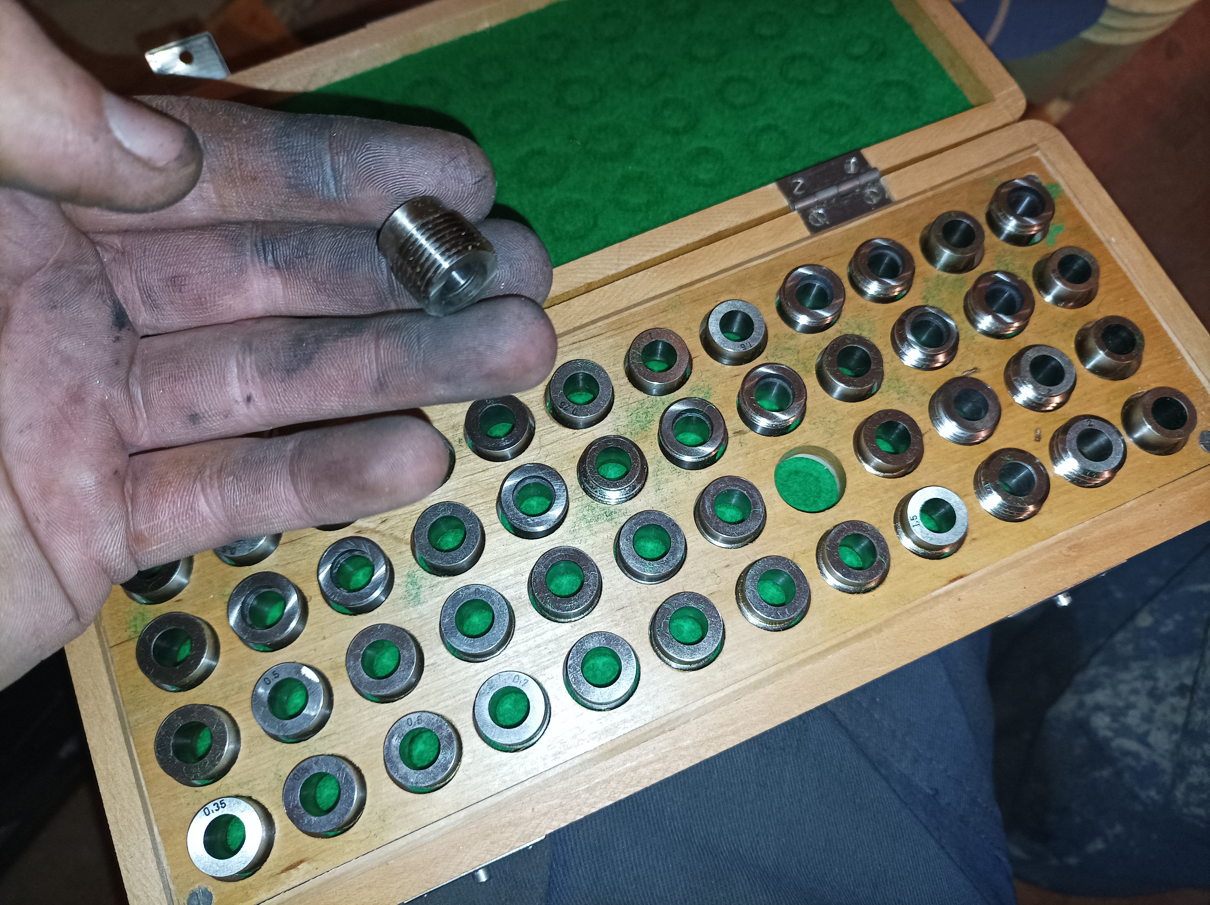

Závitové merky alebo čo je to?
Narex
Příspěvky: 271
Registrován: 11. 2. 2018, 11:18
22. 1. 2023, 12:39
Čo je toto a na čo to slúži? Závitové mierky to zrejme nebudú, kedže sú všetky priemery rovnaké a z každého stúpania sú tam dva rovnaké kusy. Je to na nejakú pidi valcovačku? :D

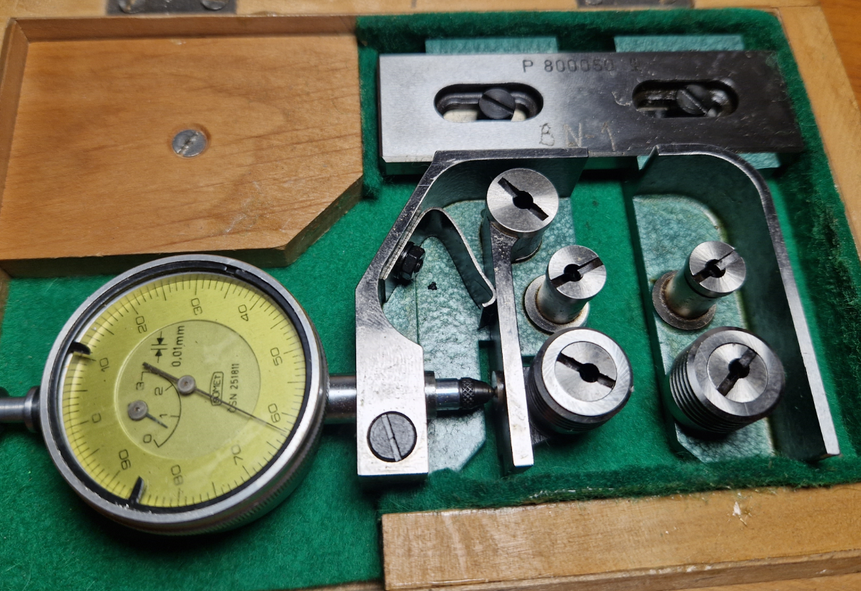

nemuze to byt do tohoto?
Obrázek
Milan199
Příspěvky: 3642
22. 1. 2023, 7:50
Jsou to výměnné doteky // rolny // k tomuto měřidlu :
Oproti tomu pevnému to má výhodu, že vidíš jaký přídavek máš na "odebrání".
Je to pakárna seřídit a docela blbě se to používá.
