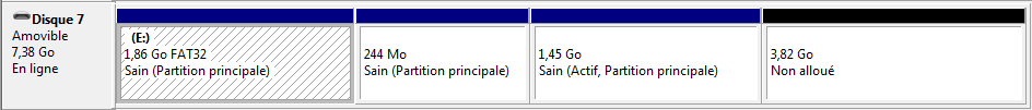

Napíšu veřejně i když vlastně není moc co, třeba se to někomu bude hodit.
Zatím jsem se dostal k zálohování, ta interní 2GB USB flash je pravděpodobně špatná.
Linux na laptopu, kam jsem ji vrazil na mě vyblil kýbl tohoto (a podobně).
Vzal jsem ji potom ddrescue, takže to, co šlo přečíst mám, ale ještě jsem nezkoumal, jestli je to alespoň částečně použitelné.
Druhá flash, která byla zvenku a měla by být rescue disk jde přečíst celá, jen ji zatím nemám kam uložit (disk zaflákaný pitomostma, takže mažu).
Plán zatím je použít nějakou flash, co doma mám jako pokusný interní disk a zkusit znovu rescue.

* rescue USB se zdá být OK
* tento postup nejde použít, protože rescue má 4 GB a je využitá celá narozdíl od stavu popisovaného v článku (8 GB, využita 1/2)
* tento postup nejde použít ani na tu interní flashku, protože má je jen 2 GB a je využitá celá.
- Příspěvky: 7199
Pozor ta interní fleška je 8G - ale na venek se tváří jako 2G - nevím čím to je , ale našel jsem v jednom článku na netuprcek píše: ↑30. 1. 2023, 6:03Dík za snahu, ale...

něco k ínterní flash - francouzky :
tady jak je obsazena :
Dans ma VM, il s'agit d'un Linux RedHat Enterprise Server, mais n'importe quel Linux peut faire l'affaire, en particulier Debian qui est la distribution utilisée par FIbaro.
Il est évidemment possible de monter cette clé sur n'importe quelle machine Linux, dont voici une liste non exhaustive :

Avec la commande parted, on découvre plus en détail la structure des partitions de cette clé :
[root@redhat ~]# parted /dev/sdc
GNU Parted 2.1
Using /dev/sdc
Welcome to GNU Parted! Type 'help' to view a list of commands.
(parted) print
Model: FIBARO FIBARO RECOVERY (scsi)
Disk /dev/sdc: 8011MB
Sector size (logical/physical): 512B/512B
Partition Table: msdos
Number Start End Size Type File system Flags
1 1049kB 2000MB 1999MB primary fat32
2 2000MB 2255MB 256MB primary linux-swap(v1)
3 2255MB 3817MB 1561MB primary ext4 boot
(parted) quit
La taille de 8 Go est confirmée.
On trouve les partitions suivantes :
FAT32 (la partition visible sous Windows)
Linux Swap (l'espace de paging space du système Linux)
ext4 (le format de fichier standard d'une partition Linux, et qui se trouve en plus être bootable)
GNU Parted 2.1
Using /dev/sdc
(parted) print
(parted) quit
