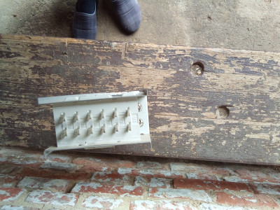

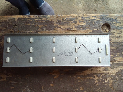

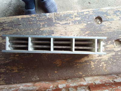

Prosím, neválí se někomu v syslátech velký rezistor, ideálně 100 Ohm/3,6 kW nebo něco takového?
cca od 50 do 150 Ohm
potřebuji zkušebně zatížit ss linku 600 V
možno i vhodné SSR relé
díky za případné nabídky

V týhle watáži to bude problém.
Asi bych kuchnul a pospojoval nějaký přímotopy a pálil to do vzduchu.

Asi budeš muset rozbít prasátko a koupit 4ks:

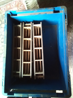

díky za tipy, třeba se něco ještě od někoho šikne
jo, já tu mám taky hromadu různejch spirál, zkouším jestli by se nevyskytlo něco rozumějšího
ale díky
ale díky
Musi byt spirala na 400V- faze proti fazi.
Ta v napeti to vydrzi. Ty klasicky na 230V na to nejsou uplne idealni.
jo, jasně
to by řešilo třeba zapojení všech tří částí klasického 3f ponorného tělesa do serie
těch mám několik s různými výkony
ono to tak nakonec asi dopadne, ale to znamená mj. vyřešit chlazení, jen tak to hodit do kýble se mi nechce a mít to někde v bojleru a pouštět do toho 600 V ss už vůbec ne
ty vzduchový přímotopy jsou dobrej nápad, ale zas bych měl doma další hromadu rozměrnejch krámů
Obávám se, že cokoliv s vyzářeným výkonem 3,6kW bude vypadat jakkoli, jen to nebude miniaturní
Pokud to teda nechceš nacpat do vzduchu nebo do vody, co takhle měnič a naládovat tím nějakou baterku, třeba v elektromobilu nebo VZV, paleťáku apod.?

jasně že to nebude malýjenicek píše: ↑30. 1. 2023, 5:44 Obávám se, že cokoliv s vyzářeným výkonem 3,6kW bude vypadat jakkoli, jen to nebude miniaturní![]()
Moh bych Ti nabídnout profi zátěž s rekuperací do sítě, ale cenovka by měla 6 míst![]()
ale mít zase v koutě hromadu přímotopnejch panelů se mi moc nechce
do vody by to šlo, ale zas to má jiný ale
měnič..... nechci při laborování na jednom konci ještě hlídat druhej konec
ale díky za nápady
nejlíp vypadá ten brzdnej jeřábovej z Bazoše co na něj dal tip Reinkarnace (díky)
zkusím se s nimi domluvit
při 600 V na něm bude asi 5,5 kW ztráty, ale to by vzhledem ke konstrukci chvíli vydržet mohl
