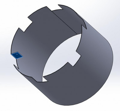

pokouším se modelovat plechový díl ve tvaru trubky
a nedaří se mi vymodelovat křidýlka - to modré na obrázku (zde je jen dokresleno bez vazby na díl)
"lem z hrany" či obdobné nástroje neumí na svinuté trubce ale ani na rozvinuté tu hranu vybrat.
nedaří se mi ani křidýlko vymodelovat a pak ohnout
co dělám špatně - nebo nechápu princip - či to vůbec nejde ? (SW2013)

Nejde to, SolidWorks neumí takhle udělat "ohyb z ohybu". Řešení by bylo udělat tam malinké plošky, stačí setina milimetru, a z nich ty ohyby.

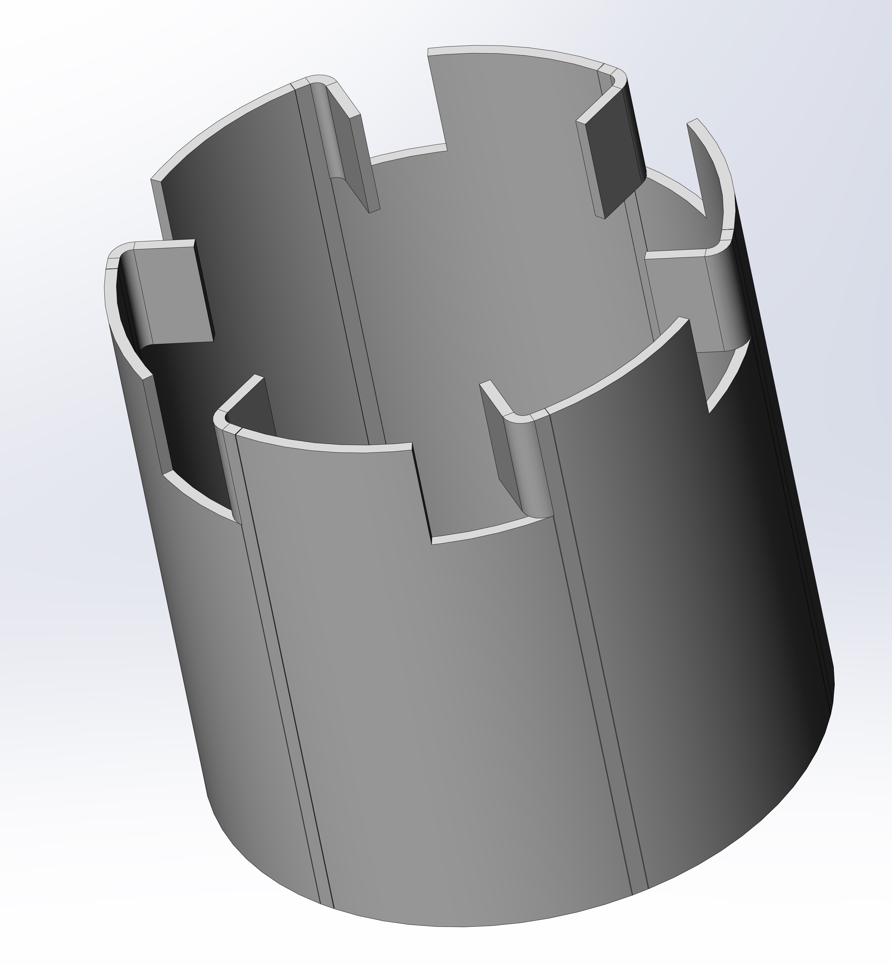

Příspěvky: 8483
3. 2. 2023, 3:22
Napadlo mě jestli nekecám, tak jsem to zkusil a s těmi ploškami to jde :-)

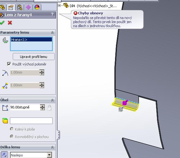

díky, ale asi to vůbec nejde (SW2013)
přidání něčeho v rozvinutém tvaru jen změní tvar a lem stejně nedovolí - to je jasné
přidání plošky (zde větší pro názornost) do svinutého tvaru jde - ale
už trubka nejde rozvinout
sice z toho jde udělat lem - ale ten už nejde ani uložit.
tedy pokud byl myšlen tento postup
ono zřejmě cokoliv dokreslím není součástí plechového dílu, na to musím jít postupem "lem, vybočení" atd a to na křivé ploše nedovolí. :-(
zkusím to obejít vícebokým hranolem
Příspěvky: 8483
3. 2. 2023, 4:29
V tom zipu v předchozím příspěvku je to vymodelované, sice jak koukám zrcadlově, ale mělo by to být to ono, podívej se na to jak jsem to myslel. Je to 2012, to načteš.

díky, ten zip jsem přehlédl - vlastně celý příspěvek, vložil jsi jej když jsem psal svůj
už je mi to jasné, nepochopil jsem vložení tech plošek ... jasně - do celé trubky :-), já zkoušel jen mezičlánek a ten nejde (pochopitelně)
vy vkládáte plošky do válce, já složil válec z plošek - výsledek stejný, už to jde
