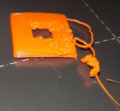

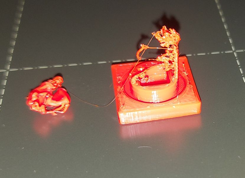

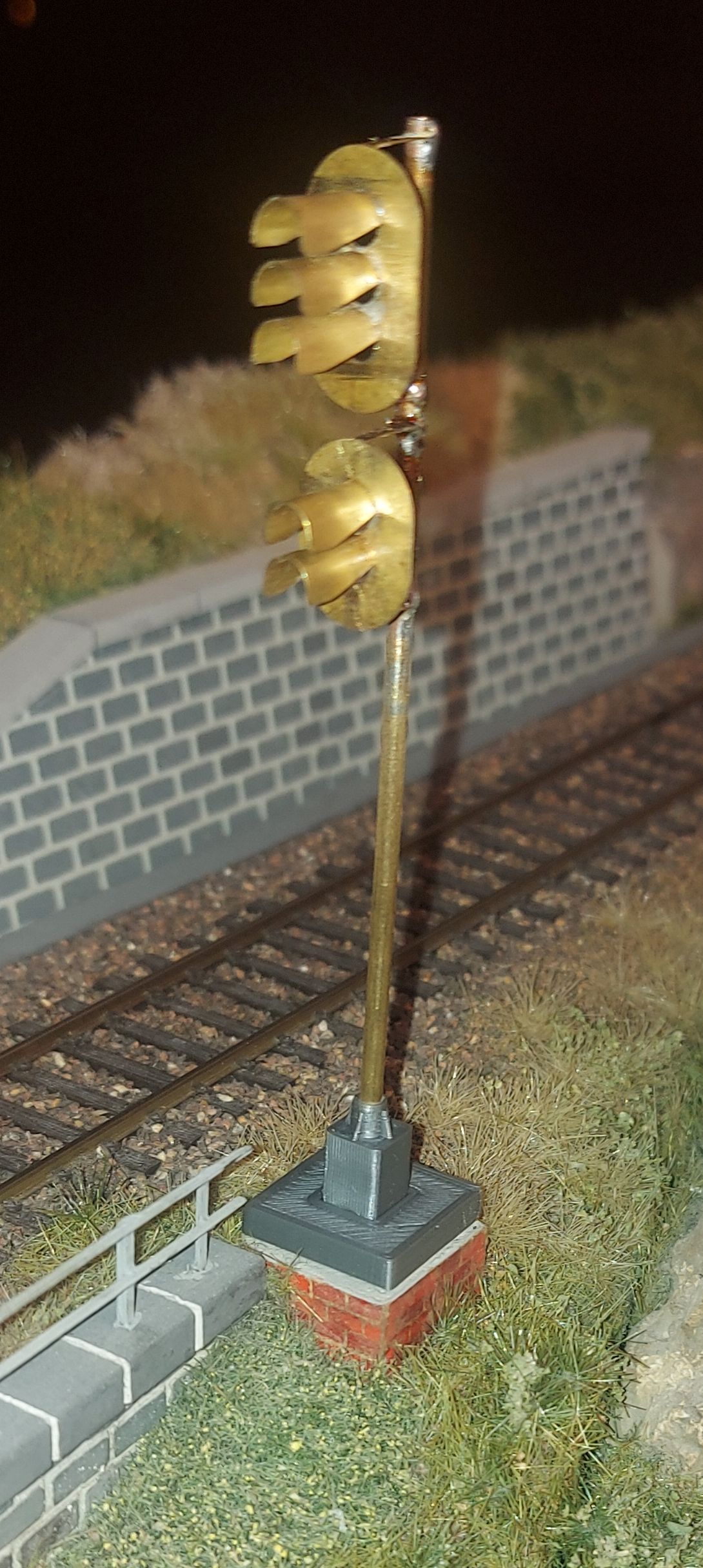

Zkusil jsem si své první tisky - to by bylo spíš do rubriky "Když se nedaří" ;-)
Než jsem si všiml označení na cívce, že je to PETG (Cívka dodávaná k tiskárně) ale bylo později.

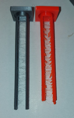

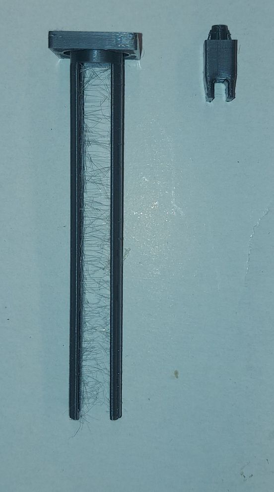

Protože jsme chtěli tisk šedivou hmotou - jako beton - koupil jsem šedé PLA.
Tam se to pak už povedlo

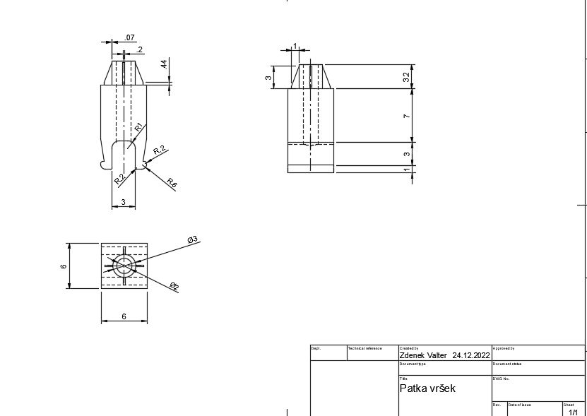

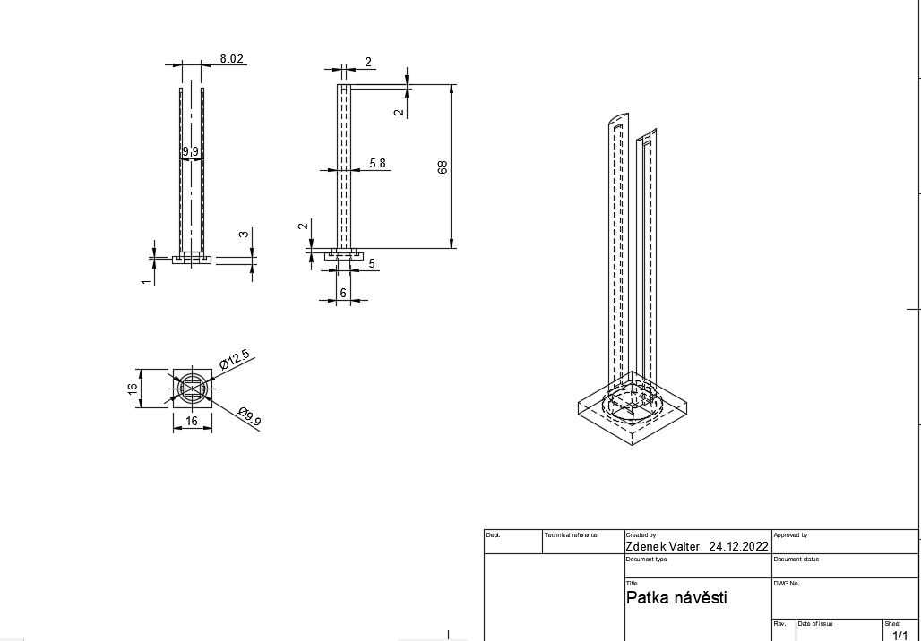

Pro představu zde prvotní výkresy modelů (modely jsem už trochu modifikoval)
PLA tedy tiskne dostatečně pro tyto účely, ale bohužel ta jedna bočnice se mi už ulomila.
Proto jsem podle tabulky materiálů chtěl zkusit tisk z PETG-HT.
Dokážu to na tom Průšovi?
Poradí mi někdo jak nastavit vlastní profil materiálu?
Nastavuje se to na tiskárně nebo ve sliceru nebo všude?

ve sliceru musíš vybrat odladěný profil pro daný material -hlavní je teplota - ta bude na pet-g o dost vyšší .
co používáš za slicer ?

Zdenek Valter> jestli to spravne chapu, tak to co ti prasklo byla jedna z tech dvou "jehel" pri pokusu zapichnout podstavec do nejake podlozky te modelove zeleznice? V podstate na ohyb ve vzperu. Jestli to tak nejak bylo a slo o PLA, tak to se neni moc cemu divit.
PLA je hodne krehke a praska v ohybu uz pri malych pretvorenich.
Navic, podle toho stringovani byl ten filament bud vlhky a nebo jsi tisknul pro ten dany material za priliis vysoke teploty a/nebo moc pomalu.
Zkus jakykoliv obycejny PETG, klidne nejlevnejsi Gembird. Ten je pri podobne pevnosti totiz daleko pruznejsi (modul pruznosti cca o 30-40% niz). Kdyz vylepsis trochu geometrii, aby jehly smerem k zakladne podstavce zvetsovaly prurez (zvysujici se ohybovy moment potrebuje vetsi pricny prurez), tak to bude dobre.
Profil filamentu naladis primo v Prusa Sliceru, v tiskarne to muzes v prubehu tisku korigovat (teplotu, flow) dle tvych podminek.

Ta bočnice se ulomila při hraní s prvním modelem z PLA.
PETG máme (ten oranžový) musím zkusit tisk v prvním případě z něj.
Ptal jsem se proto, že PETG-HT by měl být ještě lepší než samotný PETG z hlediska pružnosti.
Jinak díl s bočnicemi ze zasouvá do trubky.
Mezi bočnicemi bude vložen plošný spoj.

PLA je z tech bezne pouzivanych FDM filamentu houzevnaty nejmene. Vlhkost to jeste zvyraznuje.
Vrubova houzevnatost (Izodovo kladivo podle ISO 180) se u tech tistenych vzorku de facto standardne meri v rovine XY, cili se lame napric vrstvama. Pak vychazi PLA asi jen na 5 kJ/m2, pricemz ABS asi 10kJ/m2 a PETG asi 12-15kJ/m2. Viz datasheety treba od Ultimakeru.
Navic, Zdenek ma ty vytisky orientovane tak, ze k lomu ohybem mu dochazi mezi vrstvama a ne napric. V takove orientaci pak dochazi k delaminaci a houzevnatost vychazi asi na jednu petinu nebo i desetinu, prave podle vlhkosti a parametru tisku (teploty, vyska vrstvy...).

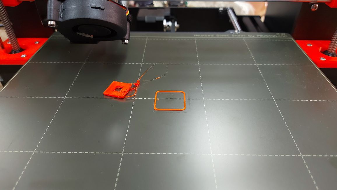

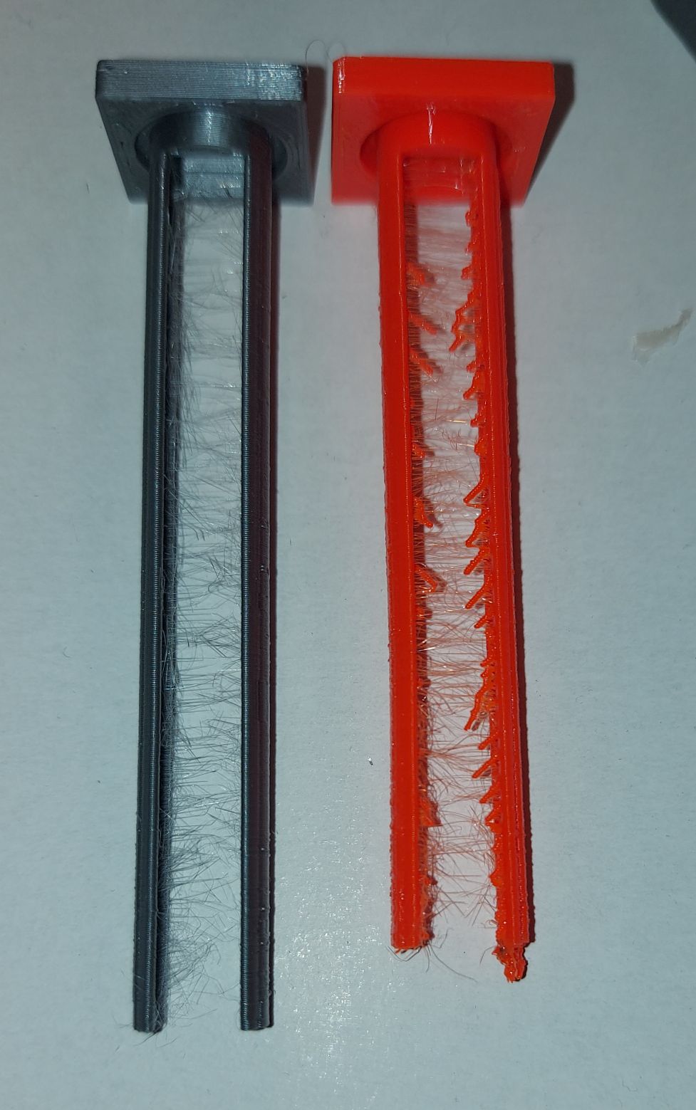

Tak jsem zkoušel Tisknout z toho Průšamentu PETG a dopadlo to takto:
Co se týče mechanických vlastností tak ten PETG je v pohoho, nicméně potřeboval bych to trochu vypilovat aby to tisklo v podobné kvalitě jako PLA.
PETG-HT opravdu není potřeba.
Bohužel Tisk se nedokončil protože mi kluci vypli přívod k tiskárně, ze zásuvky a potom už se Tisk řádně nenavázal.
Poradíte mi co dělám špatně?
Dawe
Příspěvky: 3071
6. 2. 2023, 4:10
Zdenek Valter> to stringovani je pro PETG v pripade podobnych modelu (nekolik ploch maleho prurezu pobliz sebe) typicke a uplne se ho nezbavis. Da se ale potlacit do te miry, ze ti po tisku staci oriznout paspartovacim nozem a pofoukat horkovzduchem.
Nejprve ten filament vysus - idealne horkovzdusna trouba, nebo nejaka susicka, kolem 70degC, 2 hodiny. S teplotou nesmis nad cca 78degC jinak se ti zacnou jednotlive zavity struny lepit na civce vzajemne k sobe a je po filamentu! Idealni je zmerit si skutecnou teplotu v troube vuci pozadovane nastavene teplote, nez zacnes danou troubu pouzivat.
Potom nech chvili odpocnout a tiskni s upravenym profilem.
Parametry, ktere nejvic omezuji stringovani jsou : teplota (snizuj), velikost retrakce (zvysuj) a rychlost retrakce (zvysuj, ale mirne), lift Z (zvysuj), obecna rychlost pohybu (zvysuj).
Pro Mk3 primo existuji i vyslicovane g-kody pro ruzne teploty a rychlosti. Hledej na printables v sekci testovaci modely, to ti usnadni pocatecni nastrel. Viz napr. tento temperature tower pro PLA, https://www.printables.com/cs/model/915 ... temp-tower
Ale pohledej, je jich vic i pro PETG.

Dawe píše: 6. 2. 2023, 4:10
S postupem souhlasím akorát u toho lift Z bych byl opatrný a možná bych jej zkusil i úplně vypnout (má tendenci vytáhnout "string" nahoru, který se potom rozmázne po trysce/výtisku při dalším průchodu a taky celkově prodlužuje dobu po kterou se přenáší teplo do vytisku, což může dělat u menších ploch problém), nejlépe se mi osvědčila volba "wipe while retracting" (provádí retrakci a zároveň zajíždí do výtisku) s nějakým rozumným % retrakce před samotným "wipem"
