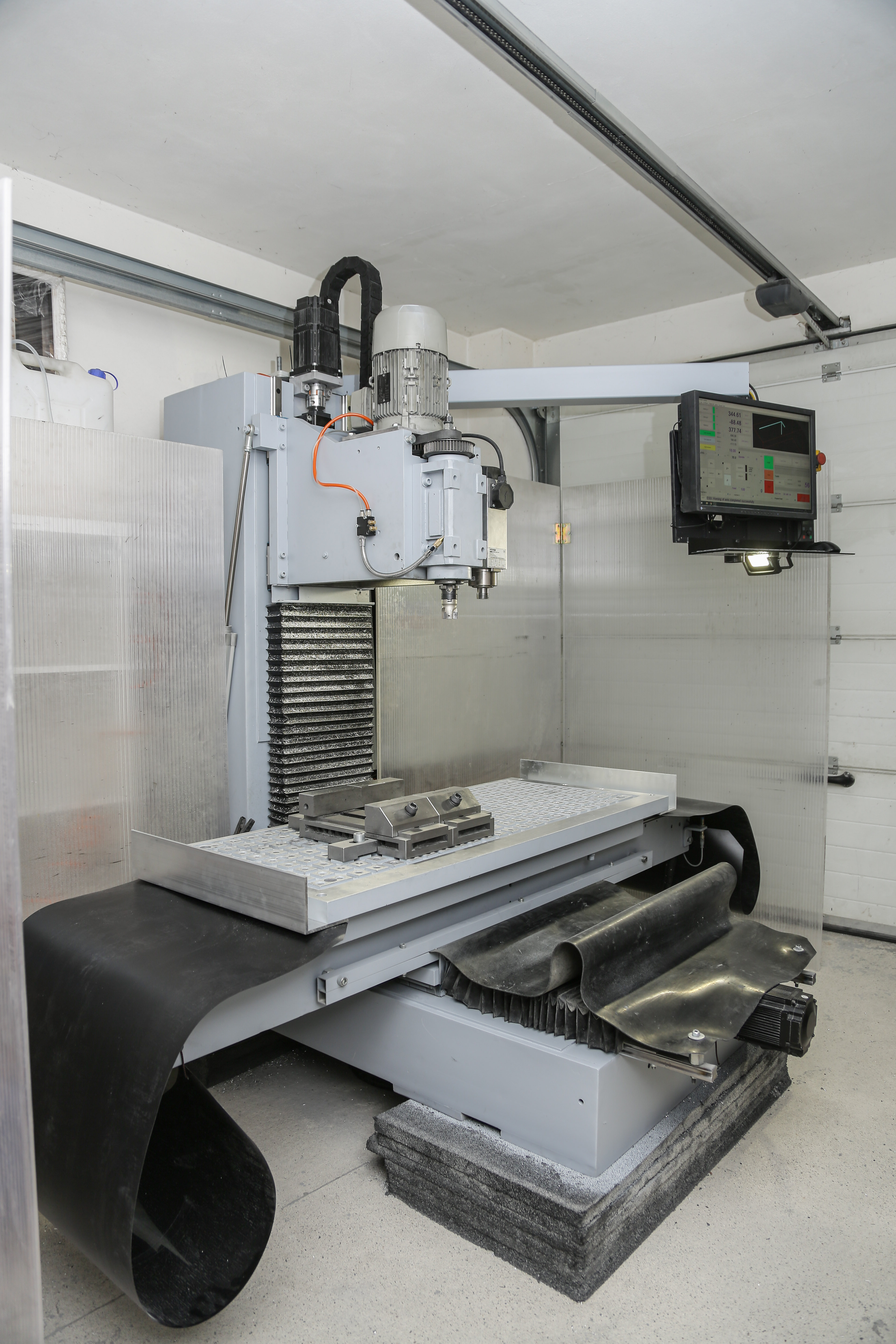

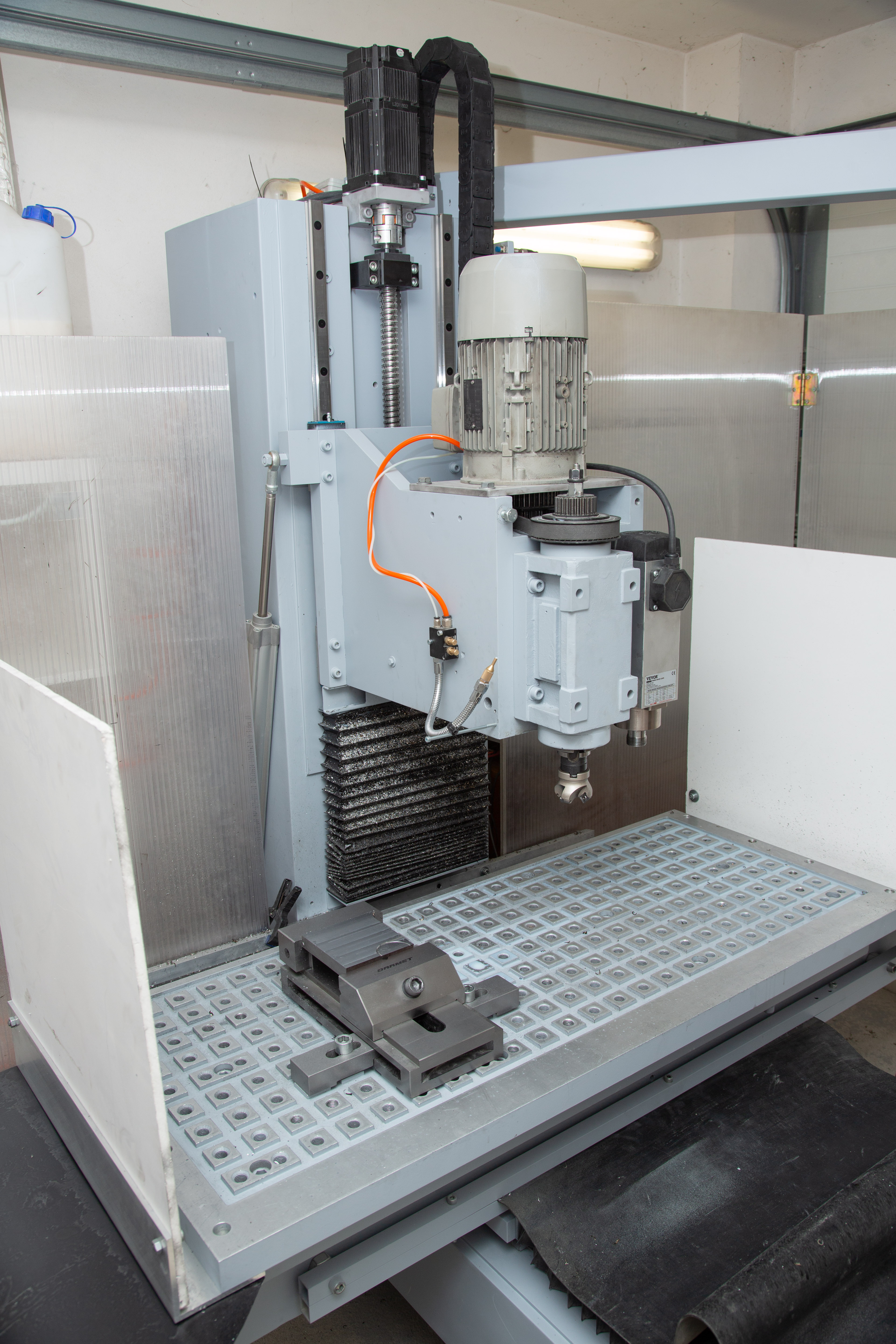

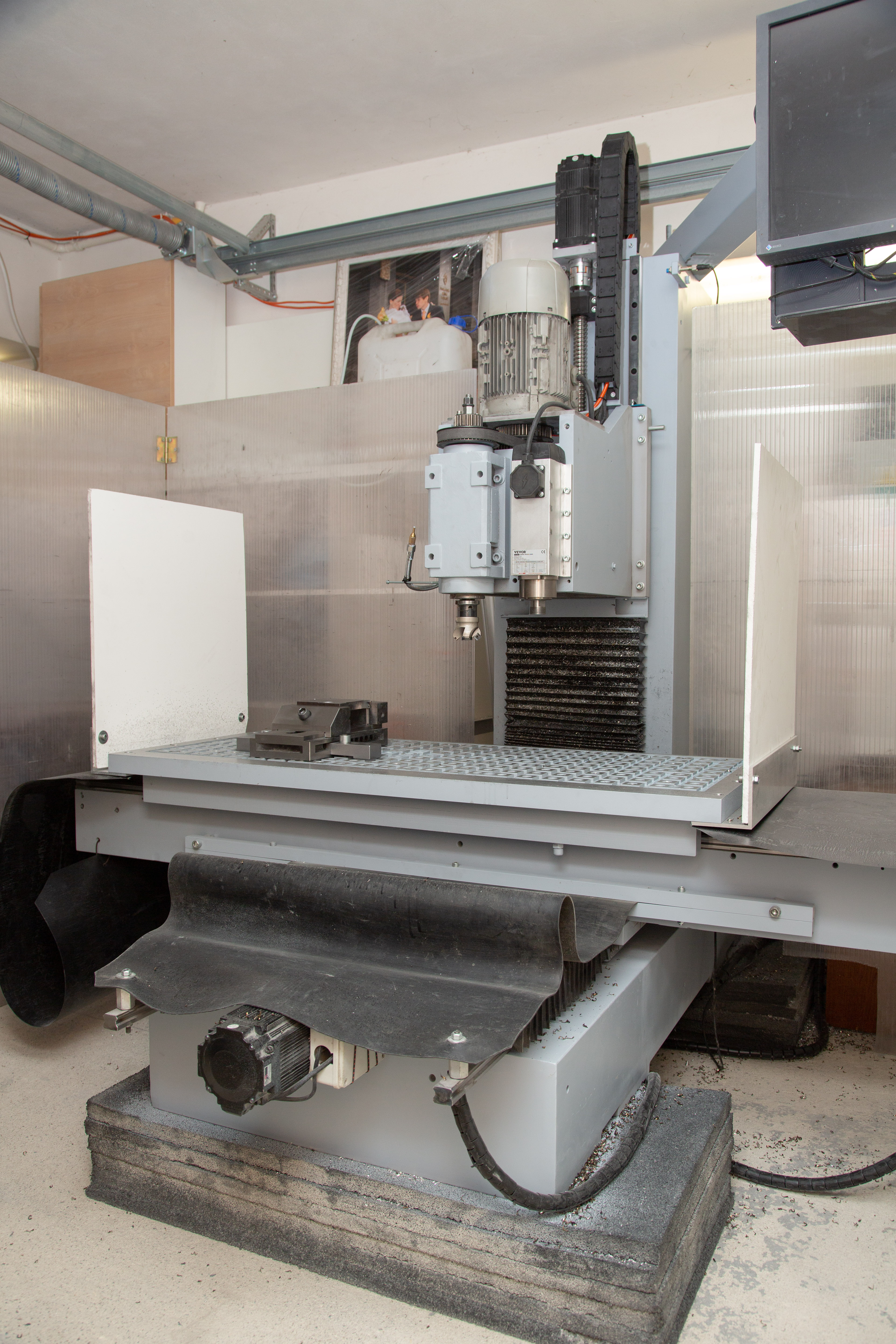

Prodám mou velkou frézku. Ocelová montovaná konstrukce, vedení TBI 30, šrouby 32 stoupání 10 přesnost C5. Pohony Leadshine EasyServo/ELP. Posuvy X 20m/min, YZ 10m/min. Rozjezdy 1250x550x570mm s rezervou!

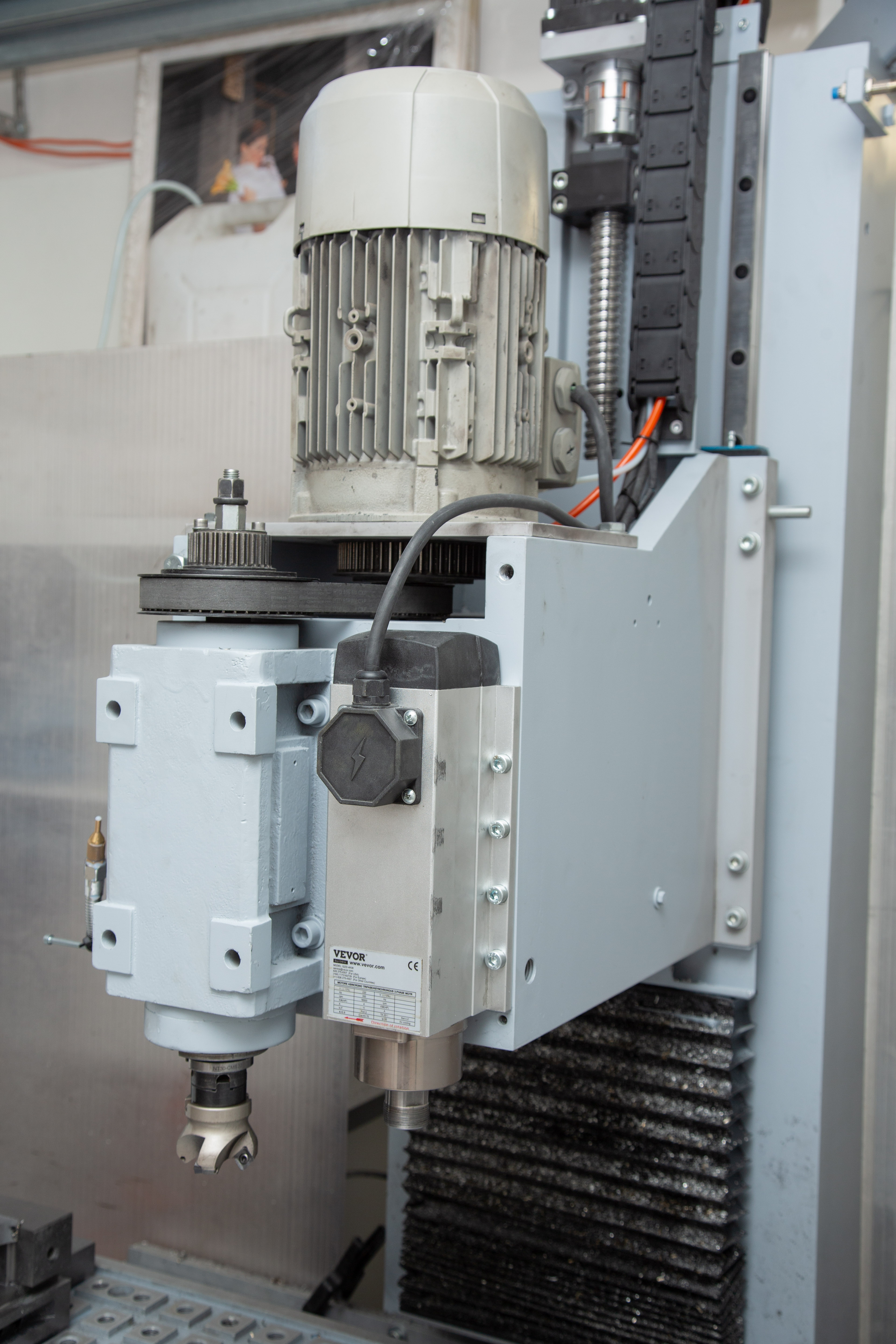

Mašina má dvě vřetena. Mechanické ISO30 (Číňan model 3kW/7000ot) s motorem Siemens 3kW/1450ot. Na silnější převod to umí 40Nm do 725ot. a pak to klesá ke 20Nm při 1450ot. Na rychlejší převod to umí 5800ot a 10-5Nm. Pak je tam elektrovřeteno 4kW/18000ot s ER25.
Řízení je Mach4pomocí ESS SmothyStepper na Windows 10.
Výška je 1,95m, hloubka 1,85m a šířka s kryty jako na fotkách 2,8m. Váha kolem 1,7t.
Na stole mám další desku s křížovými drážkami pro modulární svěráky a dírami M16.
Mašina je na 2x 230V protože jsem neměl 400V. Stojí na gumě kvůli sousedům, protože je ruší i megnetická vrtačka nebo stolní bruska:(
Vznikla na potřeby mého projektu, který se nakonec neuskutečnil, protože se stěhujeme. Tak je na prodej. Cenu nevím, stálo mně to asi 230tis.
Prostě malá frézka s velkými rozjezdy na frézování všeho. Geometrie výborná. Naložení mohu zajistit.
