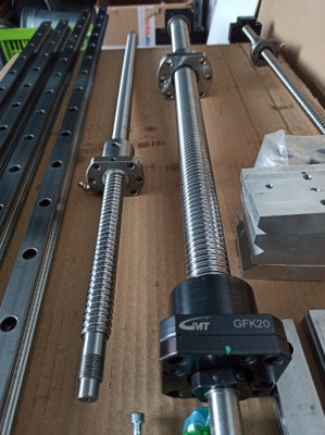

Zdravim pani, otazočka pre skusenejšich , mám v umysle stavať router (plan je frezovať drevo, plasty , popr.farebne kovy-2.2-3kw vreteno) , ram z AL profilov bosch 90x45 a 75x45 (dopravnik) , rozmery stroja sa trochu podriaduju komponentom , prac. plocha cca 60x 60 , stol bude dlhši ( cca 180cm- nechcem rezať zbytočne profili ani kojanice- prriestor na uppgrade do buducna ) lineary 20-25kydvojradove , mám 2x komplet sadu skrutky 3205 s domcami cca70cm dlhe ale obávam sa že je to moc velke-tažke -ovplivní to dynamiku , motor klasika krok. okolo 2-3Nm 4-5A , (pokukavam aj na Serva iS57T tuto opsevovane z fora ) mám aj 3x hiwin 2005 , len je tam divne opracovanie koncov [https://www.hiwin.cz/sk/produkty/gulick ... ozenie-sfa] asi pre dvojradove lož. na oboch koncoch ale neviem rozumne zohnat domce a či to je vobec vhodne pre tuto aplikaciu . takže má zmysel dávat velke 32 skrutky alebo radšej kupiť niečo vhodne alebo popripade upraviť tie hwin 20- zvládne to sustruh alebo to musi do brusky nagulato. Dakujem za rady

Nevím jestli jsem to správně pochopil, ale ty domečky Hiwin také dodává
https://www.hiwin.cz/sk/produkty/gulick ... -domce-sfa
už jsem je použil, je to naprosto bezproblémové - prostě objednám a poskládám to dohromady a nic neřeším.

Takže na oba konce SFA domce a vystarane ? v tom pripade musi byť asi odasenie domcov "presne" podla dlžky skrutky , alebo na druhy koniec klasika volne ?(opracovanie je asi na dvojrad.kosouhle) chápem že pre priemyslne aplikacie to može byť postačujuce len teda či je typ ložiska vhodny na frezu. Kedže si už objednval nespomenieš si v akej cenovej hladine sa to pohybuje ?prochaska píše: ↑11. 2. 2023, 10:53 Nevím jestli jsem to správně pochopil, ale ty domečky Hiwin také dodává

Na peníze si už nevzpomenu, ta informace se mi nějak ztratila v celkových nákladech projektu
Nějaké ceny se snad dají najít tady
https://poltech24.pl/obudowy-mocowania- ... 9_149.html ale nemají tam všechno.
Stáhni si katalog Hiwin, tam je to všechno krásně popsané, výkresy, návody, výpočty. Ve zkratce je to tak jak píšeš, základní konstrukce je ta, že jeden konec je pevný, v ložisku s kosoúhlým stykem, druhý konec v nějakém rozpětí axiálně posuvný. V tom katalogu najdeš i tabulky a vzorečky pro jaké délky/štíhlost šroubů se tohle dá použít, do jakých otáček atd.
