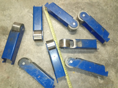

Chci si postavit anglické kolo.
Jde koupit hotové, ale nejsem si jistý, zda pevnost toho rámu nebude ošizená a jestli by nebylo lepší si rám udělat sám.
https://www.primadilna.cz/Stroj-na-tvar ... -d8722.htm
Akorát mám problém, že se mi nikde v eu nedaří najít ty kola.
Pouze na ebay za 7 tis + clo a dph. Což by mohlo být někde okolo 9 tis.
To už si můžu doplatit 6 tis a koupit rovnou to hotové kolo a vyztužit ho.
Nevíte někdo, kde by se ty rolny dali koupit za nějakou lepší cenu?

Mě jde spíš o to sehnat někde ty samotné rolny.

Ale vždyť to píšu hned v prvním příspěvku, že jsem je našel akorát na ebay v součtu za cca 9 tis.

ja jsem si ty spodni rolny nechal vytocit na cnc soustruhu,stalo to par korun.na netu jsem nekde nasel vykres tech rolen tak to bylo sup sup.

ze starých paleťáků sežeň ty malé rolny, ale ty litinové, vymontuj to i s hřídelkama, ořež z toho tu gumu. Nech si od někoho na soustruhu stàhnout radiusy a máš to za pár kaček. Já si je takhle dělal předloni.

Už mám zaplaceno, tak to beru jako domluvené
Oni jsou naprodje i tady? Jsem se vůbec nevšiml.

Platba dorazila, jsou Tvoje
Pošlu je zřejmě zítra.
Sem jsem je dával asi před rokem a nikdo je nechtěl, tak šly na Bazoš
