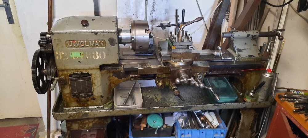

Zdar jeden človek mi zaslal tento soustruh - respektive jsem nevěděl ze volman dělal i takove to ..strojky.(nesetkal se s tim nekdo ?) nebo něco blizsiho -info
asi volman M3 :?:
tyc na posuvy schovana..(neni videt)

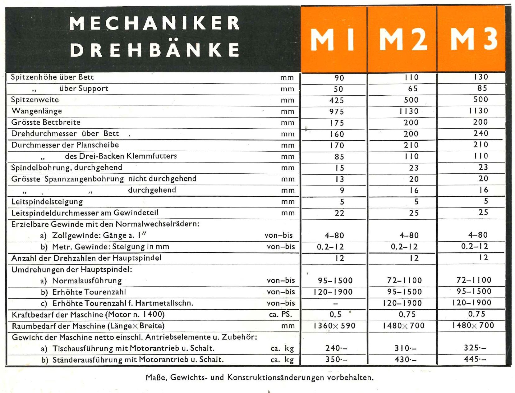

Bude to M2 nebo M3, k přesnému určení snad pomůže tabulka parametrů. Typ by měl být také uvedený na té tabulce otáček na stroji.
