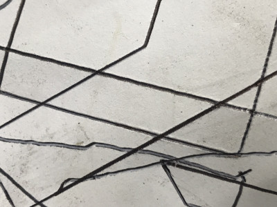

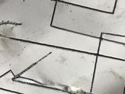

Hezky den vsem, jiz par dni resim divne chovani meho CNC, obracim se proto na zdejsi komunitu, jestli by nekdo neumel pomoci, mozna se s timto pro blemem uz nekdo setkal.
CNC jsem kupoval z druhe ruky, slouzilo vyhradne k obrabeni dreva, kde se nize popsany problem nejspis nemohl takto projevit, resp. si ho nemusela obsluha vsimout
ja ale budu obrabet kovy (bronz, nerez, titan) a na povrchu mi zalezi
pokusim se vse nastinit v bodech:
CNC:
- poloamatersky pocin, zelezna konstrukce, dostatecne tuha
- rozjezdy cca 800x500
- linearni vedeni a kulickove srouby 20x5
- drivery DM856
- oddelovaci deska nejaka 5ti oska pro Mach3 (nova, puvodne byla Andruino Mega)
- motory - act motor 23hs2430 3.0a (1.8 )
- ovladani LinuxCNC, beha krasne, zadny problem, vyzkousena ruzna nastaveni
- presnost prikladna, ctverec je v toleranci 0.05
PROBLEM:
- frezovani kruhu - kruh neni kruh, ale mnohouhelnik, temer pravidelny, kruh je taky spis oval
- frezovani diagonaly - diagonala je vlnkovana, pravidelne
CO JSEM ZATIM ZJISTIL:
- mam pocit, ze osa Y jede tak, ze spomaluje a zrychluje, nevim jak zmerit, ale pocitove a hmatove to tak vypada, dela to pri jakekoliv rychlosti posuvu
- je mozne, ze to dela i/nebo osa X, ale tam ten pocit nemam
- kdyz odpojim motor a bezi, tento pocit nemam, vypada to, ze bezi pravidelne, bez spomalovani a zrychlovani
- sroubovnice na ose Y se otaci lehce, jenom v jednom miste malilinko drhne, nice vazneho, motor by to mel ignorovat a protlacit, v budoucnu se chystam pro jistotu vymenit loziska
- spojka na ose Y, ta se mi jevi jiz podivna, ten plastovy komponent je asi vyzvykany, shanim ted novou, mozna to bude tim
- mam podezreni, ze motor na ose Y nebyl dobre vycentrovan k sroubovnici, to zpusobilo vyzvejkani pruzne spojky a to by mohlo zpusobovat ten divny chod, tedy spomalovani a zrychlovani, e to mozne?
OTAZKY:
- je mozne, ze motor jezdi nepravidelne, tedy ze zrychluje a spomaluje v urcityych stejnych intervalech?
- je mozne, ze male drhnuti sroubovnice muze zpusobovat zrychlovani a zpomalovani otaceni?
- je to nejspis tou pruznou spojkou? uz ji shanim, kdyby nekdo mel v Praze s vnitrnim prumerem 8, hned prijedu
- jej mozne, ze jej to nejakym SW nastavenim?
Dekuji predem za jakykoliv smyslupny komentar, klidne i odkaz na reseni podobneho problemu
Pripadne nejasnosti rad a obratem doplnim

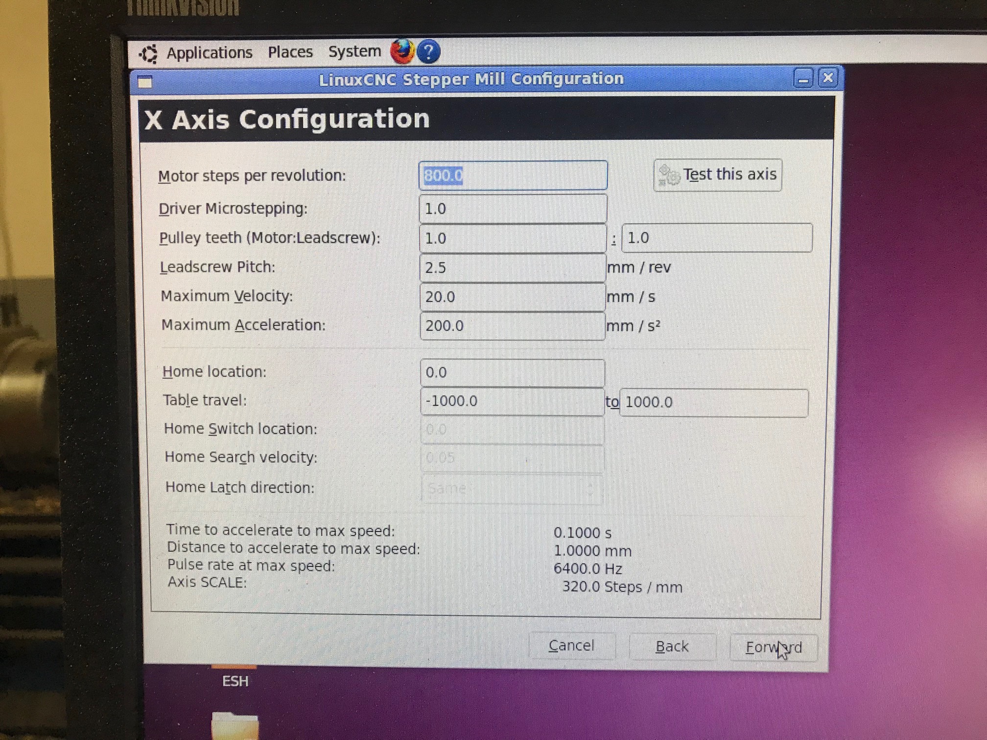

konfiguruju tak nejak od oka, houby tomu rozumin, ale spostu veci jsem uz stihl nastudovat
prikladam foto aktualni konfigurace
jinak jsem se malinko hnul z mista, bohuzel jsem nemel dnes moc casu, ale hlavni zjisteni je, ze se jedna o HW problem, presneji neni - dobre ulozena sroubovnice a taky spravne zoseny motor, rozebral jsem celou Y osu a znovu slozil, vsechna loziska jsou OK, jenom je to bylo cely tak trosku vysoseny, spravnym nastavenim to myslim opravim, musim udelat novy drzak pro motor, vymenit pruznou spojku a dobre to poskladat a bude to nespis v poho
podivam se pak pro jistotu i na osu X
diky moc za vsechny rady

Dulezita vec: u linuxu to neni o pokusu omylu. Na to to je prilis konfigurovatelne. Je tam nasobne vic moznosti nez u win. Takze to lze delat pouze s dokumentaci a alespon hrubou znalosti co a jak funguje.
Jinak na to lpt taky zapomen a porid si mesu.
