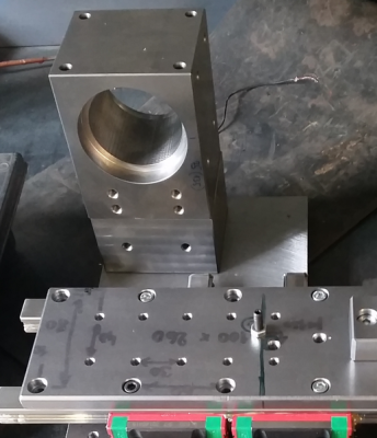

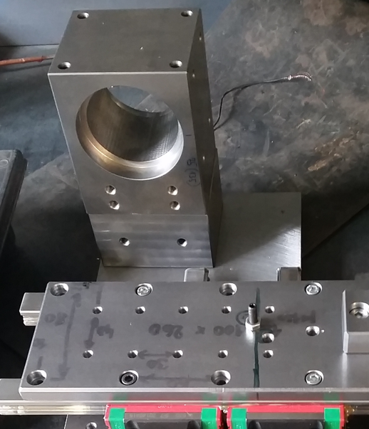

Na vřeteníky dělám standardně hromadu děr, protože se mohou hodit na upevnění dorazů, chlazení, ofuků a tak. To samé v příčném posuvu a na loži.

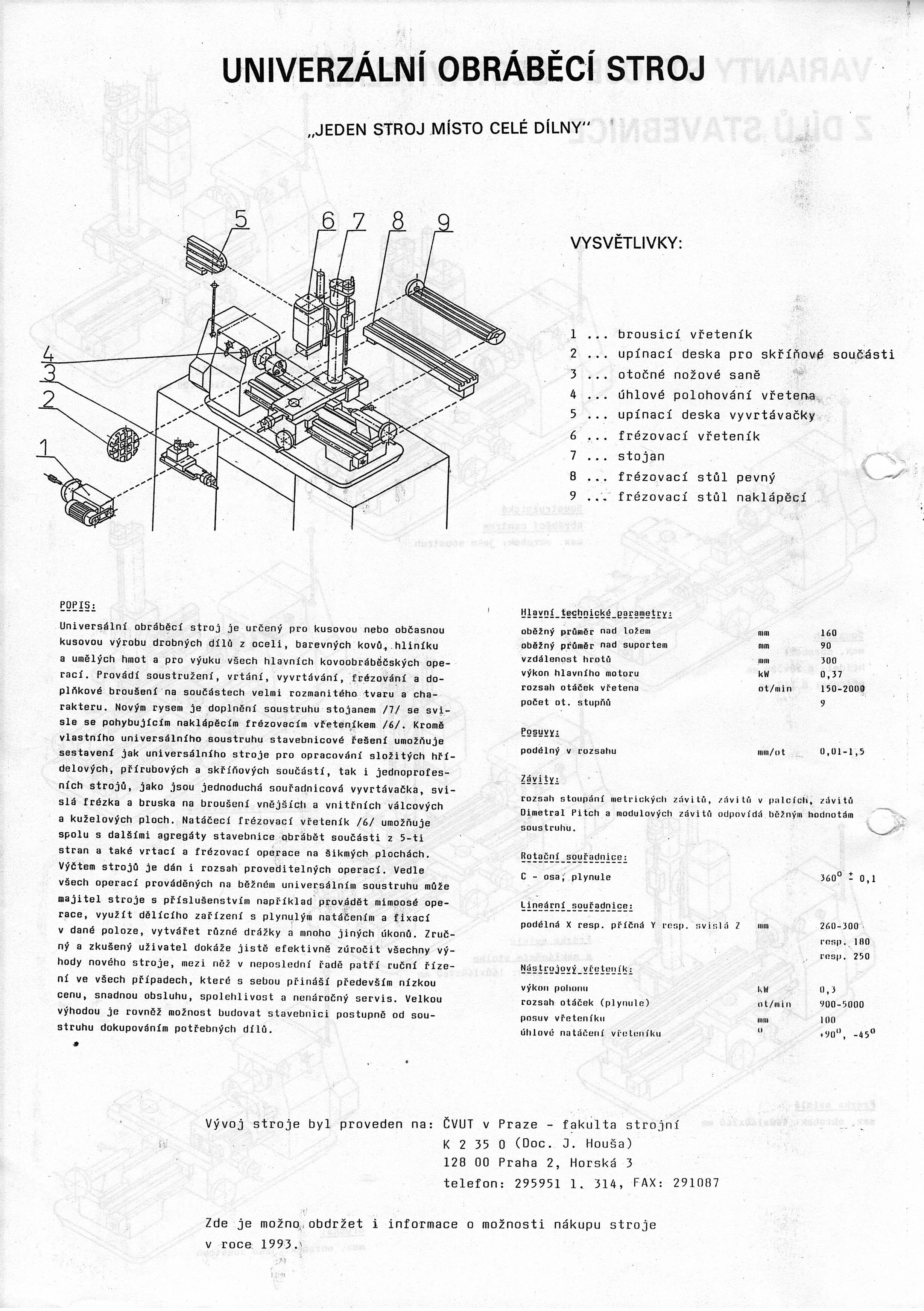

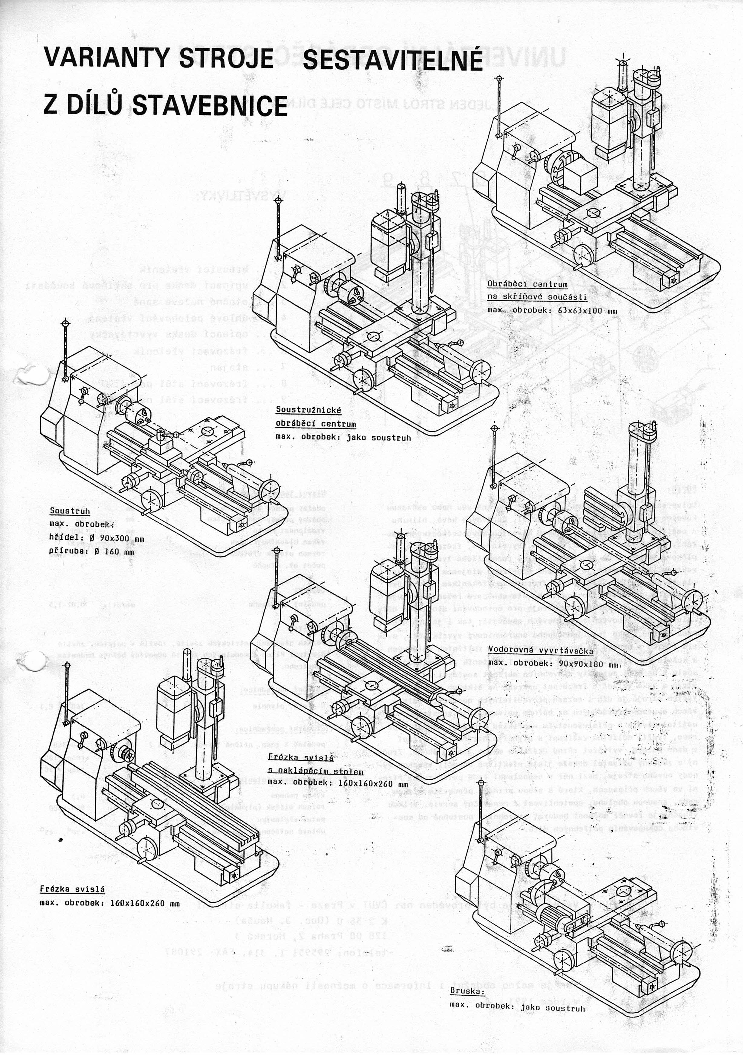

Ty dlouhý lože byly podle mě z SU16 ( http://www.lathes.co.uk/tos/page2.html ) - mj. těsně po 89 (odhadem tak 91-93) jsme (jsem) s Čelákovicema o tom, že bysme to koupili komunikoval - možná bych to i našel.Milan199 píše: ↑26. 2. 2023, 9:04 To je možné, ty stroje mají svoji historii a kdovíkolik předchozích majitelů.
Kdysi jsem byl jednat s ředitelem učiliště v Čelakovicích o možné spolupráci na přestavbě MN80 na CNC. Objevil na škole tajnou komnatu, kde měli zaměstnanci ulité díly MN80, patrně na transfer domů. Takže to z moci úřední zabavil a bádal co s tím. Určitě tam byly i prodloužené lože a jiné rarity. Takže i výrobce patrně dělal různé modifikace.
Nakonec jsme koupili "normální" fungl novou 80 (protože ta 16 byla zoufale, ale zoufale a nesmyslně drahá a tehdy k ní nebylo příslušenství - pokud si matně pamatuju).
Takže jedna z posledních 80, co po 89 oficiálně a normálně udělali, mi kdysi prošla rukama a několik let jsem na ní i docela intenzivně (teda pokud to šlo - viz ten šílený pohon) dělal.
Jo a k těm "stavebnicím" - ty se měly dělat v spolupráci s ČVUT, na bázi z tý 16 a existoval k tomu i takový A4 papír - byl to takový "jakoobtah" maximatu - ale jestli se z toho něco zrealizovalo do finálu to bych byl opatrný - protože v serií to tehdy rozhodně neběželo - si dodnes pamatuju na tu komunikaci s kozou na ledě
Papír je z roku 93.
Už si to moc nepamatuju, ale to prodloužené lože mi připadalo spíše jako modifikace MN80. Dokonce jsem ho měl chvíli doma na oměření. V té době jsem kupoval dvě SU16 do školních dílen a myslím, že to prodloužené bylo jiné - "kulatější".
Ta spolupráce s ČVUT byl soukromý kšeft zakladatele Mikronexu, ale nakonec to nějak vyhnilo.
