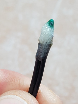

dá se sehnat teplotní senzor (termistor atp., hodnotu potřebuji ve formě elektrické veličiny), který snese trvalé ponoření v chloridu železitém (leptací lázeň)? Žádné další speciální požadavky na něj nemám. Rozsah teplot zhruba 15 - 60°C.

Kup pipetu alebo z cini malu skumavku, vloz maly termistor, zalej zivicou a koniec utesni silikonom.

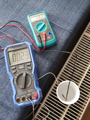

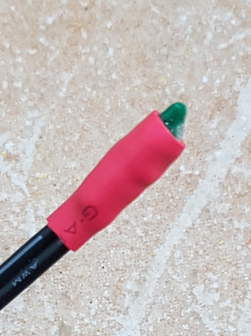

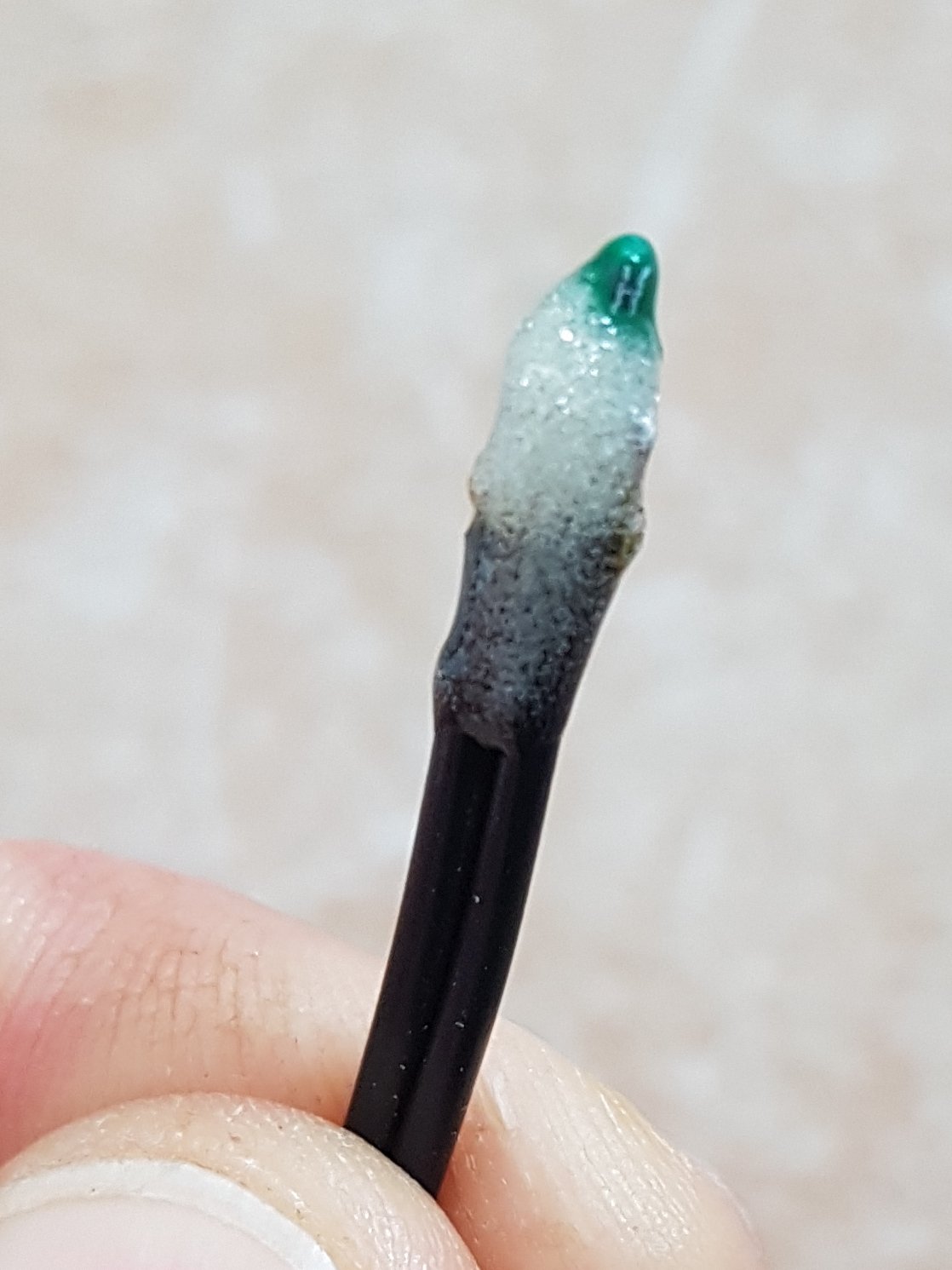

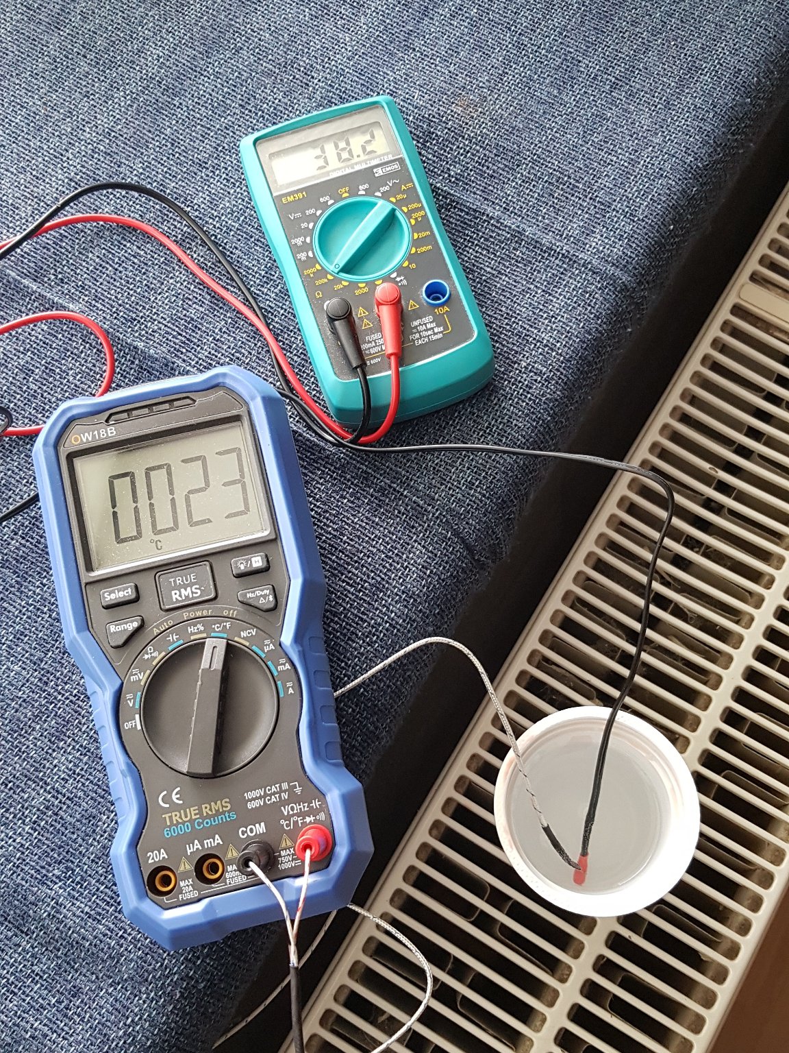

Díky za tipy. Já uvažuju o ohřevu horkým vzduchem, možná nějaký malý obyč fén na custom stojánku s custom řízením, nejen, že by to hřálo, ale i by to lázeň čeřilo a pomáhalo tak rovnoměrnějšímu a efektivnějšímu leptání. Zkusím toto (termistor s kontakty zalitými v epoxy), už to cejchuju

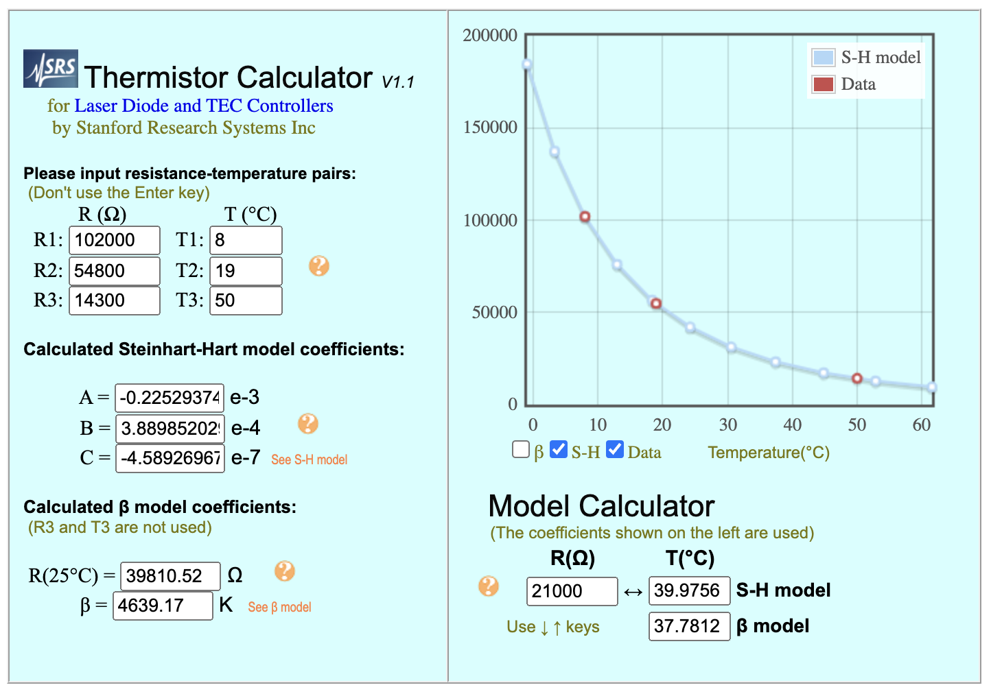

Btw. pěkná kalkulačka koeficientů termistoru (i se dobře vykrádá, výpočty probíhají v browseru):
