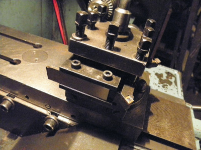

Prosím o radu, jaký materiál zvolit na výrobu šroubu nožového držáku. Je to pod Multifix, původní šroub je příliš krátký. Mám na výběr tyto oceli, kruhové za tepla:
1, S235JR (11370)
2, S355J2 (11503)
3, C45.0 (12050)
4, 16MnCr5 (14220)
děkuji

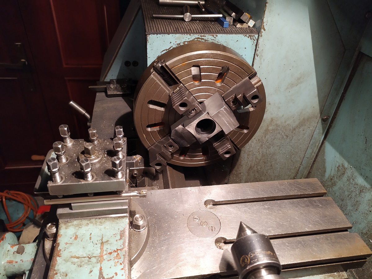

přesně tak, 14 220 se zakalí bez cementování, přesně na tvrdost, která odpovídá množství uhlíku, tedy přibližně na těch 35 HRc. Záleží také na velikosti, ocel moc neprokaluje. Větší kusy se zakalí méně, zejména v jádře. Větší tvrdosti nikdy nedosáhne, ledaže byste množství uhlíku zvýšili, třeba tím cementováním :) Velké kusy je pak lepší dělat z ocelí, které více prokalují, např. 16 231 (vliv niklu).
12 050 dělal jsem z toho šrouby M12 do nožovky SV 18 RA,
14 220 dělal jsem z toho křížové středové šrouby do trnů ISO 40,
16 231 dělal jsem z toho vysunutý držák upichováku výšky 16mm k SM 16 B (má do osy 12mm),
všechno kalené do oleje, bez popouštění. Vedlejším produktem je pěkný černěný povrch. Taky čelist do lícní desky, to jsem načisto obráběl až po zušlechtění. Výrobky, o nichž píšu, musí mít pevnost, ale i houževnatost, a to při hodnotách zušlechtění (viz výše) mají. A.
