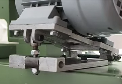

Ahoj, měl bych dotaz. Nevíte prosím někdo kde se dá koupit upevňovací / napínací deska el. motoru podobné té na obrázku. Tj. aby se napínaní řešilo sklápěním té kyvné části desky?
Asi blbě hledám, ale našel jsem jen takovéto posuvné.
https://www.tyma.cz/produkty/prislusens ... ky-motoru/
Díky moc, Pavel

To jsem nikdy neviděl prodávat. Vždy jsme to vyráběli na míru.
Dvě desky, kousek trubky, závitovka a svářečka.

picom píše: 3. 3. 2023, 5:47 To jsem nikdy neviděl prodávat. Vždy jsme to vyráběli na míru.
Ono to tak dopadne, jen jsem si říkal že bych se s tím nemusel dělat :-)

No to tedy koukám a máš to , i s napínákem :-)

Díky moc za odpovědi, tu posuvnou od tymy jsem našel také, však na ni mám i odkaz v prvním příspěvku. Důvod proč řeším tu kyvnou desku je ten, že mám řemenice nad sebou a motor je na vodorovné desce. Ale dopadne to tak, že něco vyrobím :-).
