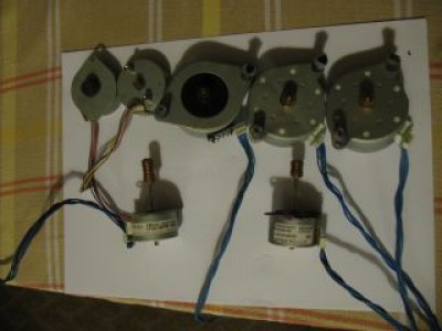

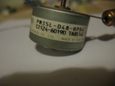

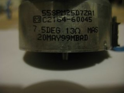

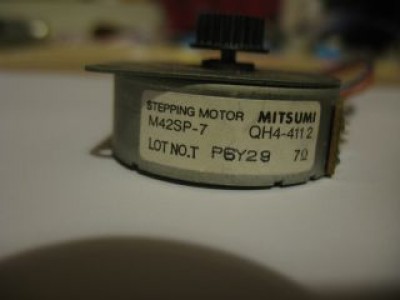

Zdravím všechny,
náhodou jsem se dostal k těmto motorům a jelikož strašně nerad hledám již nalezené, dovoluji se zeptat, jestli někdo nezná více podrobností o těchto motorech a jestli by případně šly využít ke stavbě řezačky nebo frézky (malé-jednoduché ale mojí :) )
Obrázek
Obrázek
Obrázek
Obrázek
Díky za odpověď.

takovehle motory jsou dost slaboucke asi bych koupil nove
ceny nejsou nijak velke
sance na zprovoznnei stroje zlusne stoupnou

Díky za reakci - jenom doplnění - pro odzkoušení a "na hraní" by snad šly, ne?
Příspěvky: 23202
23. 5. 2007, 9:59
na prvni experimenty neni nic lepsiho
alespon clovek zjisti ruzne vlastnosti ruznych motoru

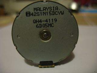

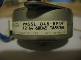

a fotky dalších motorů:

..s tými *okruhlymi* čo máš na fotkách moc skúseností nemám hoc vlastním pár kúskov, ale zdali sa mi slabé. Podstatne viac sa mi osvedčili tie hranaté,dajú sa lepšie rozobrať a upraviť...bývajú v starých ihličkových Epsonkách a výkonovo mi plne stačia. Samozrejme je to len môj subjektívny pohľad a niekomu pasuje niečo iné.Dosť experimentujem, našťastie mám dosť faj zásobu starých tlačiarní, a včeobecne súčiastok.
