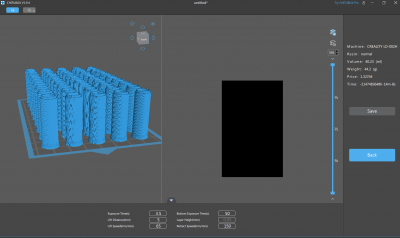

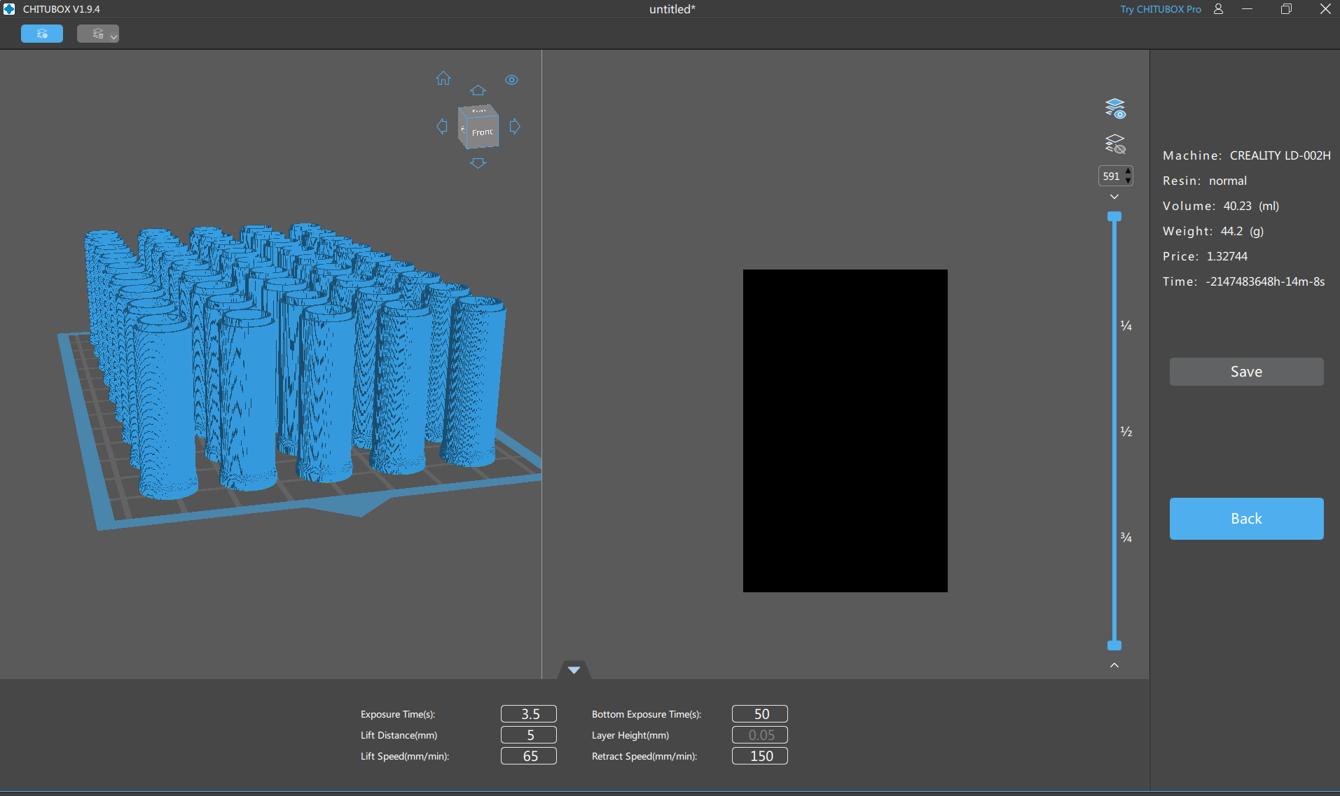

Dostala se mi do rukou tahle tiskárna, bohužel nedokážu dostat vlastní model do tiskárny.
Pro vytváření tiskových dat se používá SW Chitubox.
Podařilo se mi do něj dostat i profil tiskárny, ale výstup z něj - soubor .ctb - při zpětném načtení hlásí machine dafault a ne jako přiložené modely Creality LD-002H.
Pak mi to bohužel hlásí na tiskárně "different resolution with projector -1440"
Věděl by někdo poradit?

Tak už to tiskne - problém byl v tom, že se při slicování nepřiřadil model tiskárny ale zůstával tam default viz napravo nahoře
V přložených modlech tam ale tiskárna byla.
No a po opravě je již tikárna nastavena správně Creality viz opět napravo nahoře

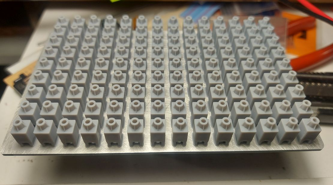

Zde je můj první vlastní tisk:
To je cca hodina tisku, půl hodiny praní a potom cca hodina sušení vytvrzení pomocí UV.
