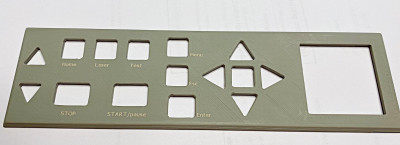

Ultimaker 2+ ABS+ - Devil Design 2,85mm
podložka 90°C, tryska 235°C
Tisknuto tryskou 0,6mm standardní profil tiskárny, nic dalšího neupravováno a podložka sklo. Popisky výška 1,5mm - fiber laser.
