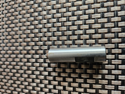

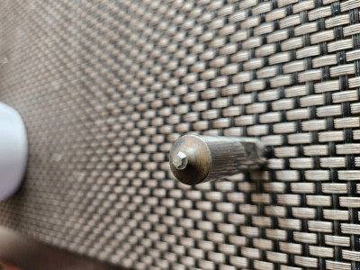

našel jsem tuhle věc, původně bez brejlí jsem si říkal orovnávací diamant, s nima už ne, ale nevím co to je. Válcové tělo průměru cca 10mm, konec nabroušen do šestihranu, zespoda závit, na boku ploška jako u weldonu :shock: A samo to nemusí týt kompletní, napadá mě zničený třeba závitník, ale nevypadá to ulomeně
Označení na krabce je Guhring No 996 DIN 5156 RN D Code 9.723 další řádek/ky utržené
nevíte někdo co by to mohlo být? Díky

Jestli umím číst, tak DIN 5156 jsou závitníky.
(Ta krabka nemusí být od toho.)

gekonko píše: ↑10. 3. 2023, 5:02 Rotary broach?
https://www.suncoasttools.com/crm/ItemP ... mber=PILOT
To by mohlo být ono :!: Kouknu pod lupou jestli to není ulomené čistě a jen já jsem slepejš :?

Už podľa tej prvej fotky to vyzerá zlomené.
