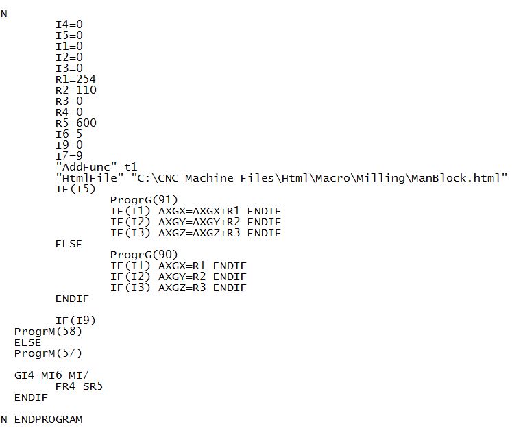

u znamého jsem měl možnost si vyzkoušet jeho CNC a psát programy, jenže teď jsem chtěl najít nějakou dokumentaci k tomu kódu a nemůžu nic najít.
Nevíte o jaký jazyk/kód se jedná?
Program je WinCNC (asi Legacy, běží to na WinXP)
a kus kódu vypadá následovně:

Příspěvky: 22875
11. 3. 2023, 8:27
Nejaka specialita vyrobce toho ridiciho systemu
Je to nadstavba g kodu

Ahoj...,
něco podobného používá MEFI jako "makra" ,nebo tak něco... Ale může to být jen částečná shoda
s něčím jiným?!?

12. 3. 2023, 1:48
Ahoj, asi máš pravdu. Tenhle návod si myslím, že je přesně to, co hledám. https://www.mefi.cz/files/dokumentace/c ... wincnc.pdf
Díky za pomoc a já si jdu počíst...

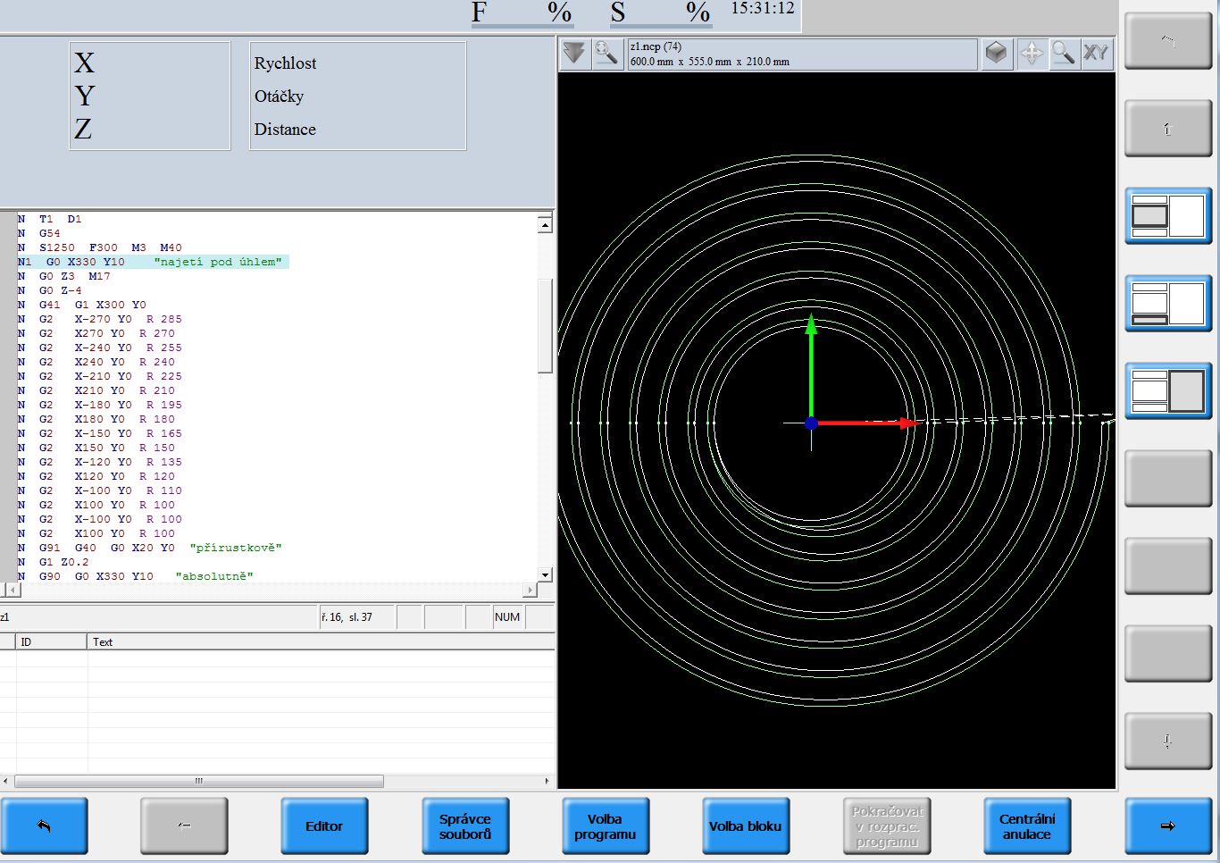

popcorn
Příspěvky: 4
Registrován: 11. 3. 2023, 7:55
13. 3. 2023, 9:41
takže ty místo toho jejich programu (pro mě asi WinCNC, vypadá to viz. obrázek) používáš ten svůj vlastní program - a tam z něho pouštíš pak různé podprogramy na výrobu?

Martas
Příspěvky: 79
Registrován: 18. 7. 2011, 6:29
14. 3. 2023, 1:48
Ahoj..,
noo..,je to trušku jináč..,já si zhotovím program (podle potřeby si poskládám různé operace)pomocí toho mého softwaru a ten si následně uložím přímo do systému MEFI(WinCNC).
Následně ten vytořený a uložený program spustím už klasicky ve stroji přes MEFI systém. Můj systém vypadá víceméně stejně jako tvůj. Mám tady po ruce jenom fotku ze starší verze,ale je to

popcorn
Příspěvky: 4
14. 3. 2023, 6:03
Jasně, takže tvůj program je vlastně takové prostředí pro tvorbu operací pro nějaký výrobek, chápu to už správně?

Martas
Příspěvky: 79
14. 3. 2023, 7:11
Přesně tak..., a není zač. Toho času v tom zase tolik nebylo :wink: :)
Ten manuál co jsi si stáhnul k Mefi je celkem slušný já ho zezačátku také používal, je to prostě
běžný základní ISO kod,který zvládá kdejaký stroj.
Ten "kod" který máš v tom tvém prvním příspěvku jsou spíš už jenom nějaká
makra, která se vyvolávají při různých cyklech(vrtání,závitování,kapsování,drážka atd..).
