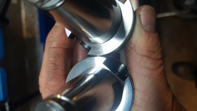

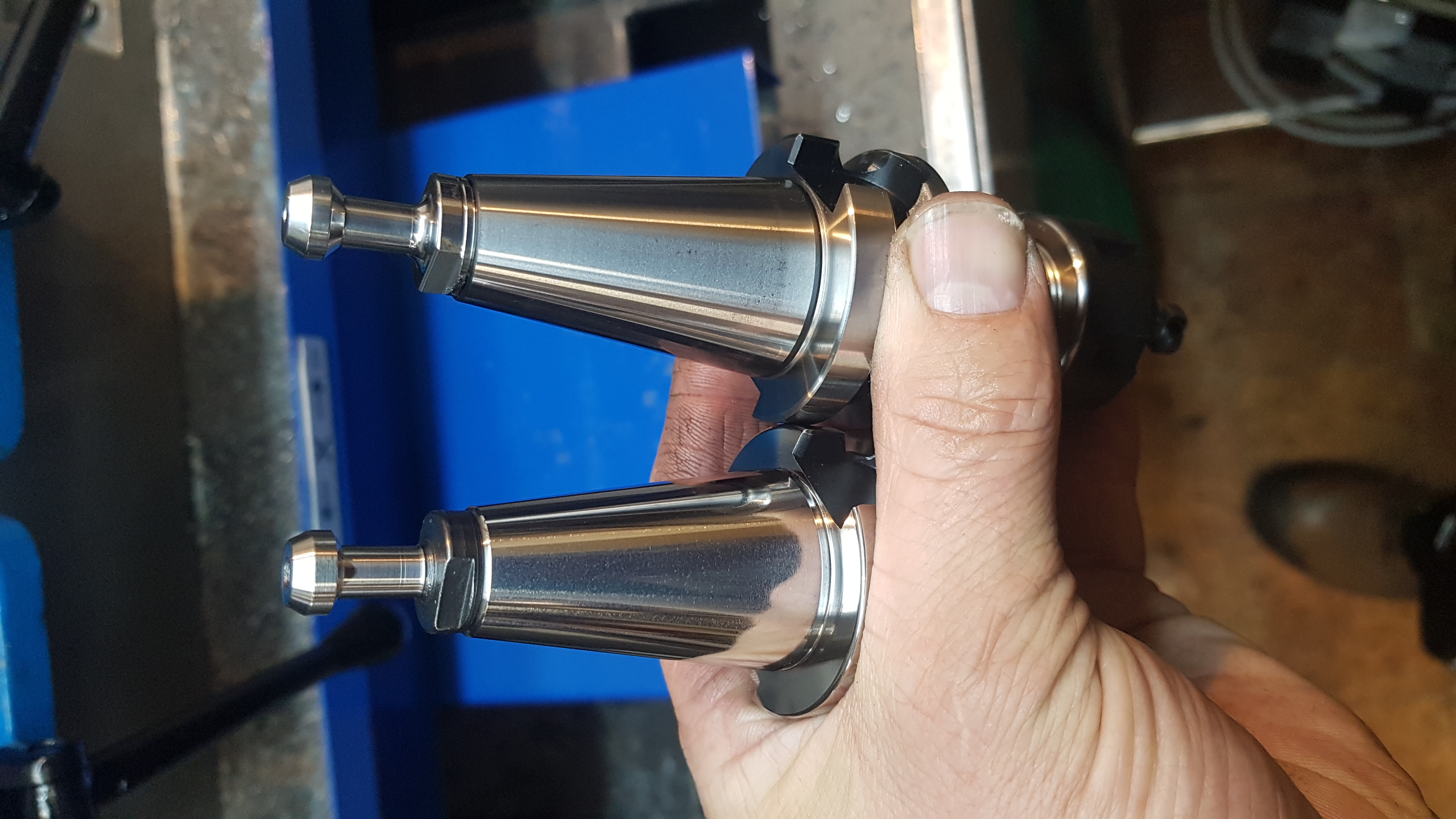

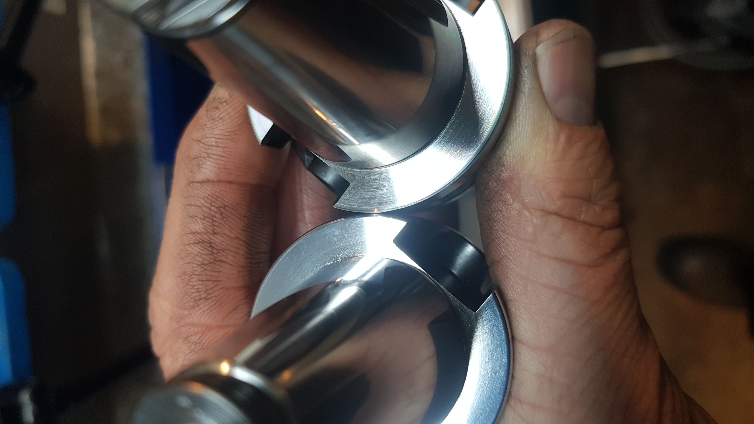

tak dorazily další upínače, jedná várka je stále ješte na ceste a zkusil jsem objednat i kratší verze 45L, přeci jen vše je 70 nebo 100 a občas je boj s místem a mě se hodí třeba na výstružníky apod....
Takže opět stejný postup jako předešlý, jen jsem se více zamiloval protože tyhle potvory nehodí na hodinkách absolutně nic.
Už když jsem to rozbalil byl na první pohled oproti všem upínačům, které mám extra hladký povrch až do zrcadlového lesku. Na fotce to jde blbě vidět. Balení velmi precizní.
Testováno ER16 a ER20 na videu.
